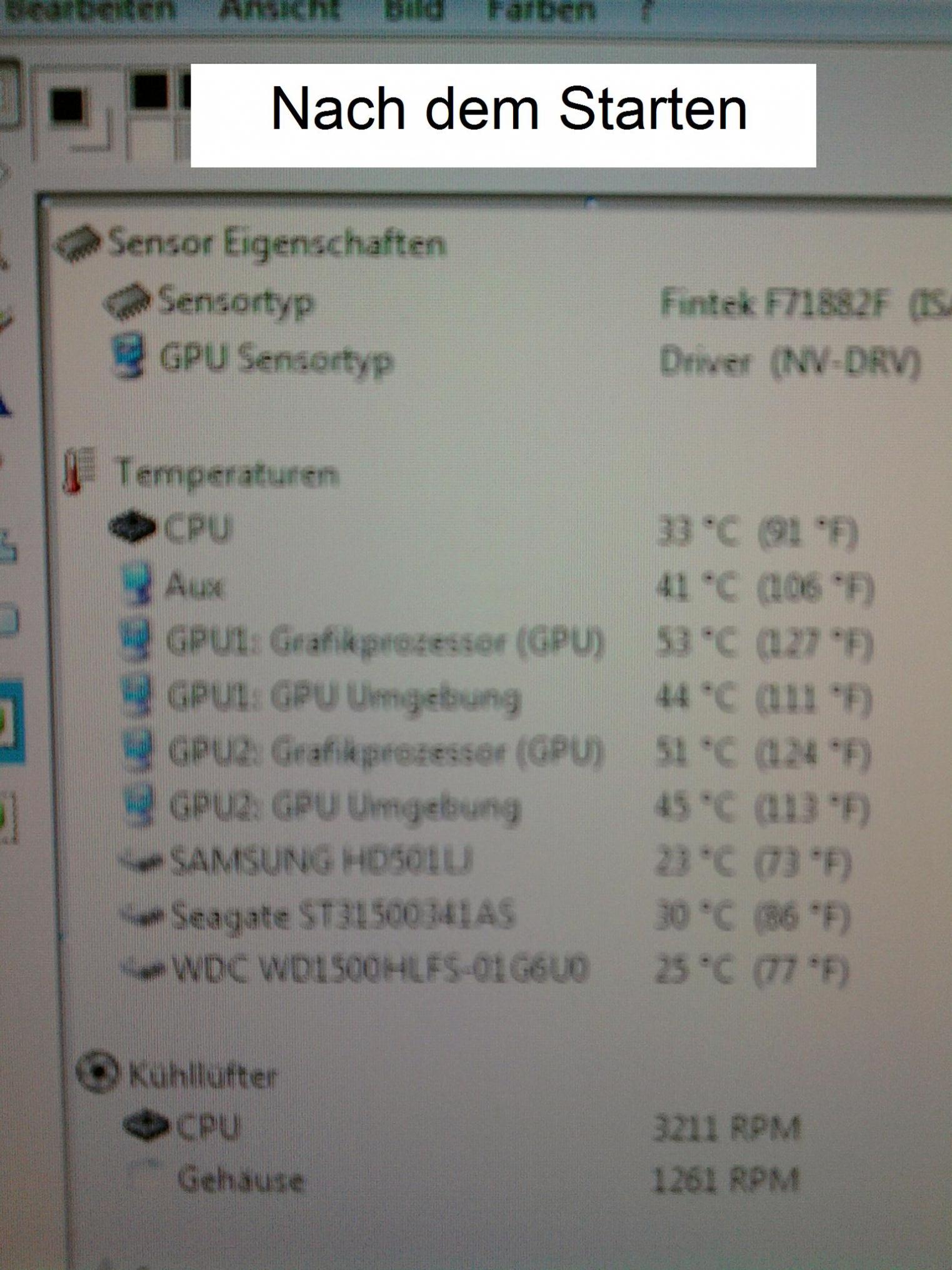

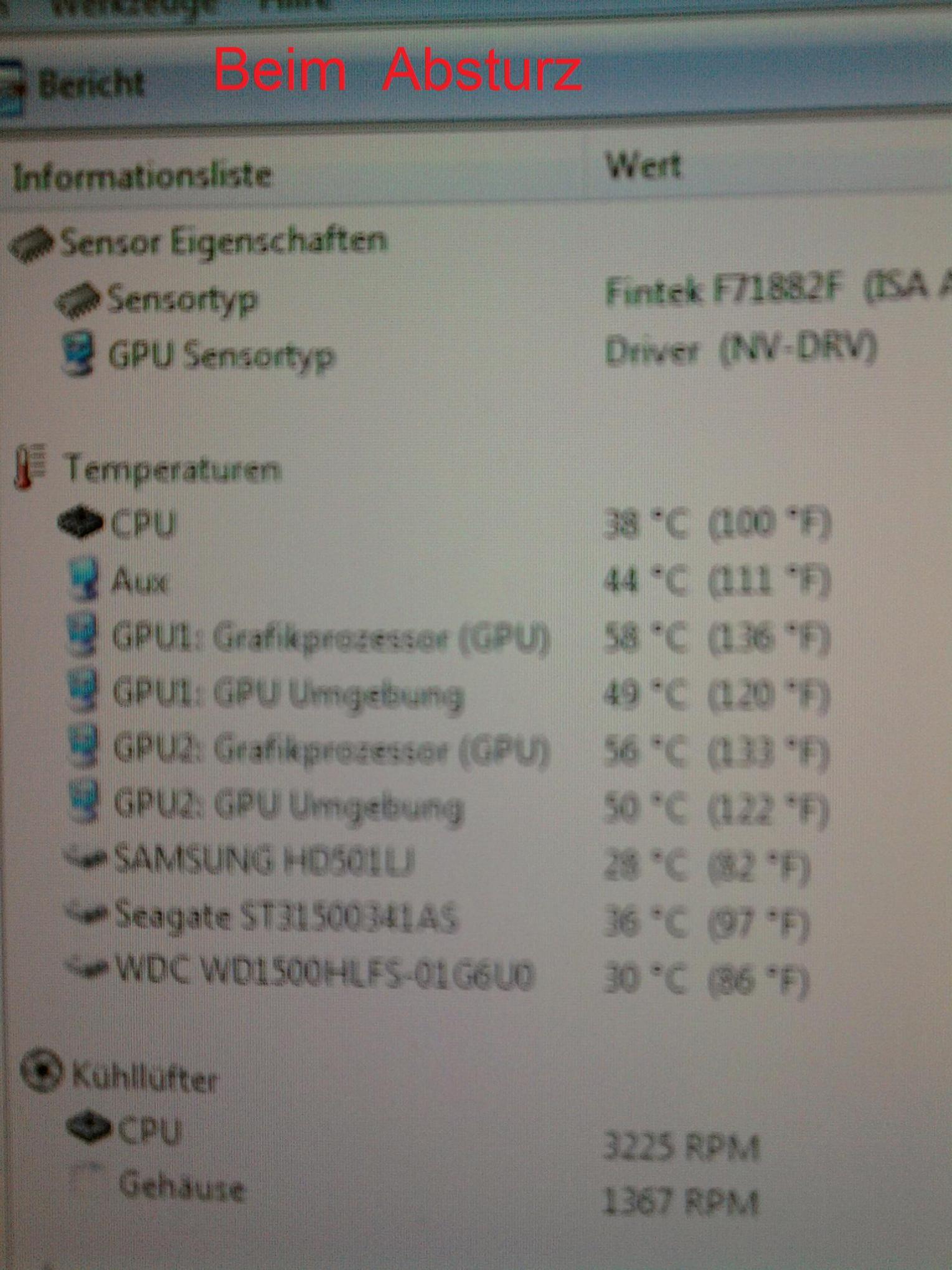

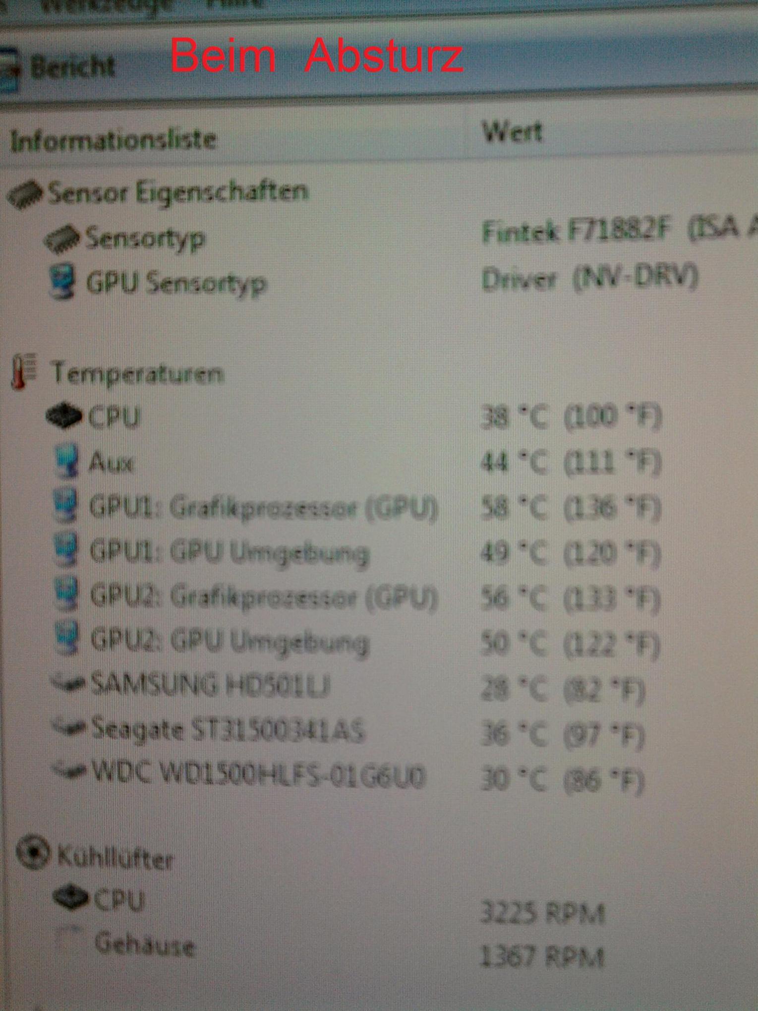

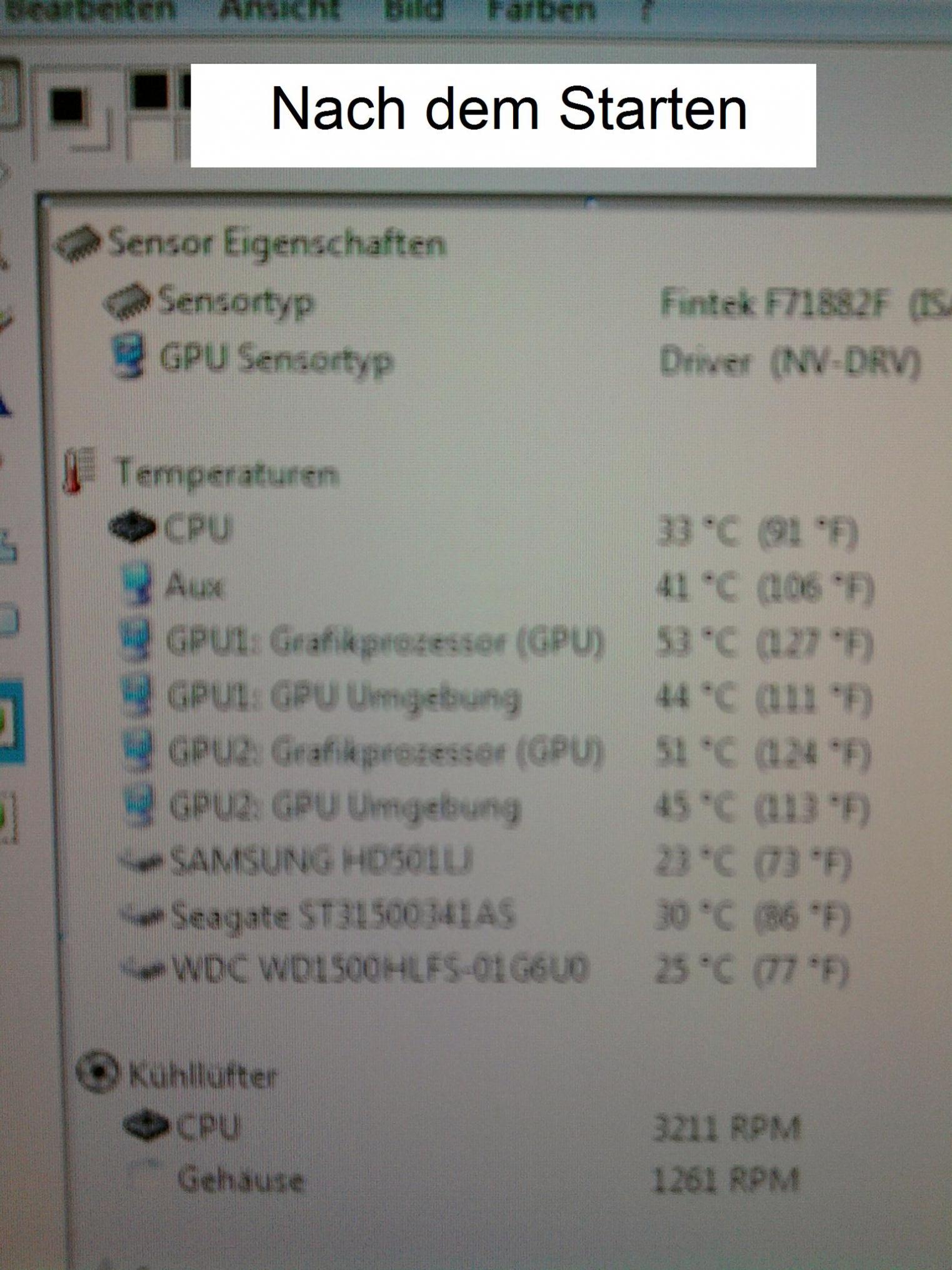

ich hänge mal 2 bilder an die ich nach dem starten und die beim ansturz als letztes angezeigt wurden ...
also meiner meinung nach ist da alles ok ...

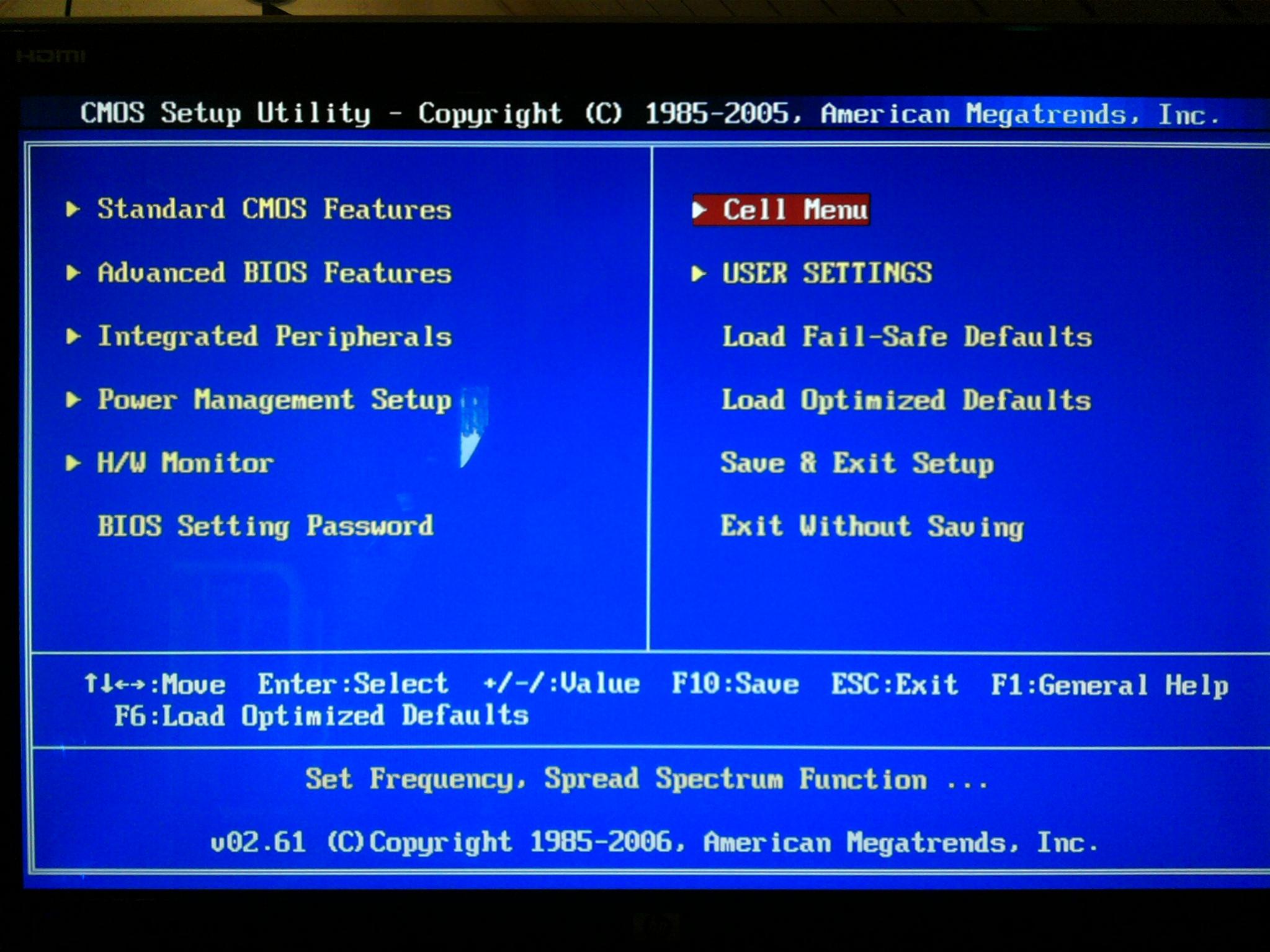

@Pudel1989,

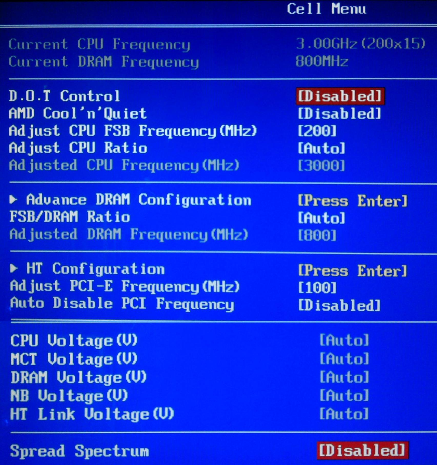

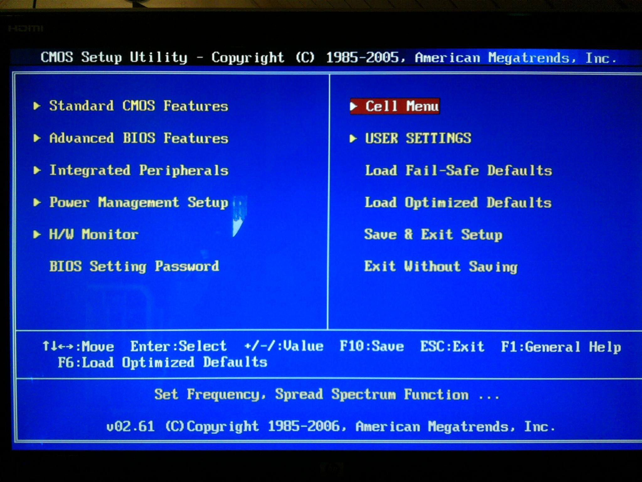

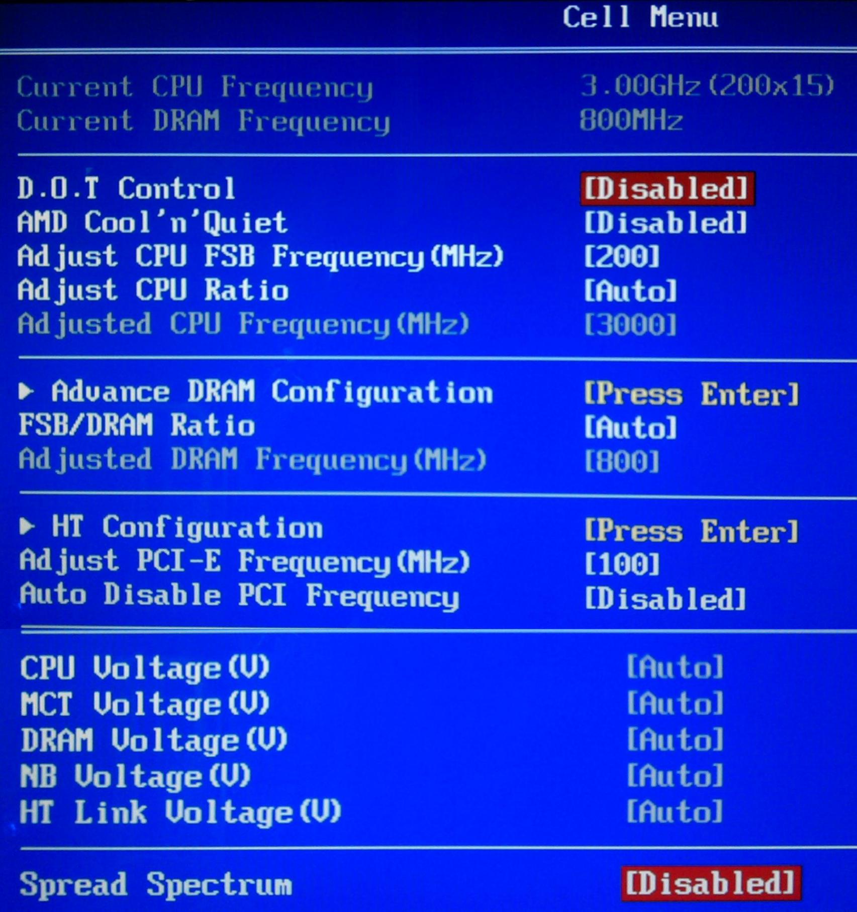

schau bitte mal ins Handbuch und/oder mach ein Foto der betreffenden Biosauswahl.
so hier ein par bilder von meinen bios
... die Ram Timings und Spannung laut Herstellerangaben einstellen (kannst du auch mit CPU-z auslesen). Dann die NB Spannung so einstellen, dass der höchste ungefährliche Wert (weisse Schrift?) im grünen Bereich bleibt. Die VID der CPU auch mit CPU-z auslesen und den höchsten Vcore-Wert im Bios einstellen.
also ich habe da nun alle was eingestellt aber bei belastung (wenn ungefähr 90°C erreicht sind) friert das bild wieder ein ...
