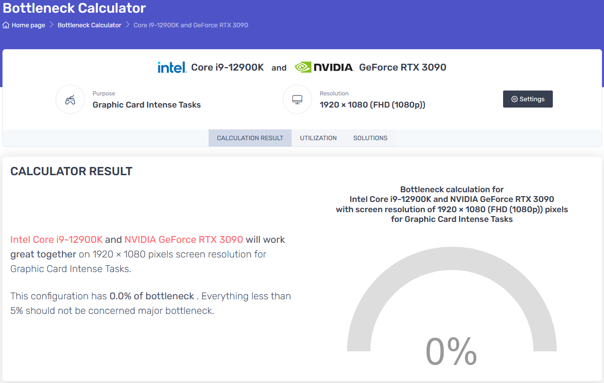

Wie lustig. Als ich mir gerade den Calculator angesehen habe, hatte ich überlegt, ob es wohl eine 0% Konfig gibt. ;)
theoretisch auf dem Papier gibt es die in der Tat aber wir wissen ja das Game x sich von Game y komplett unterscheiden kann. Wo man bei dem einen Game im CPU Limit hängt, kann man bei einem anderen Game im GPU Limit hängen.

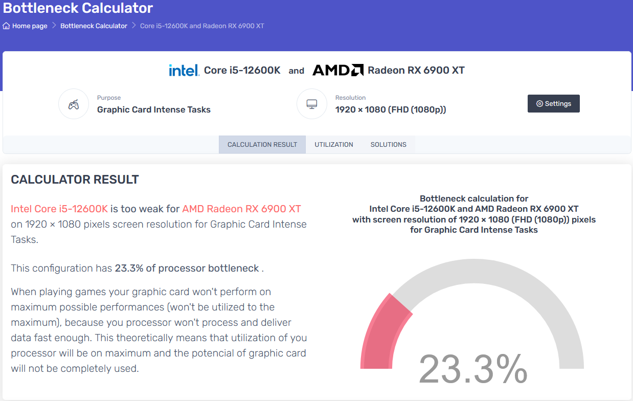

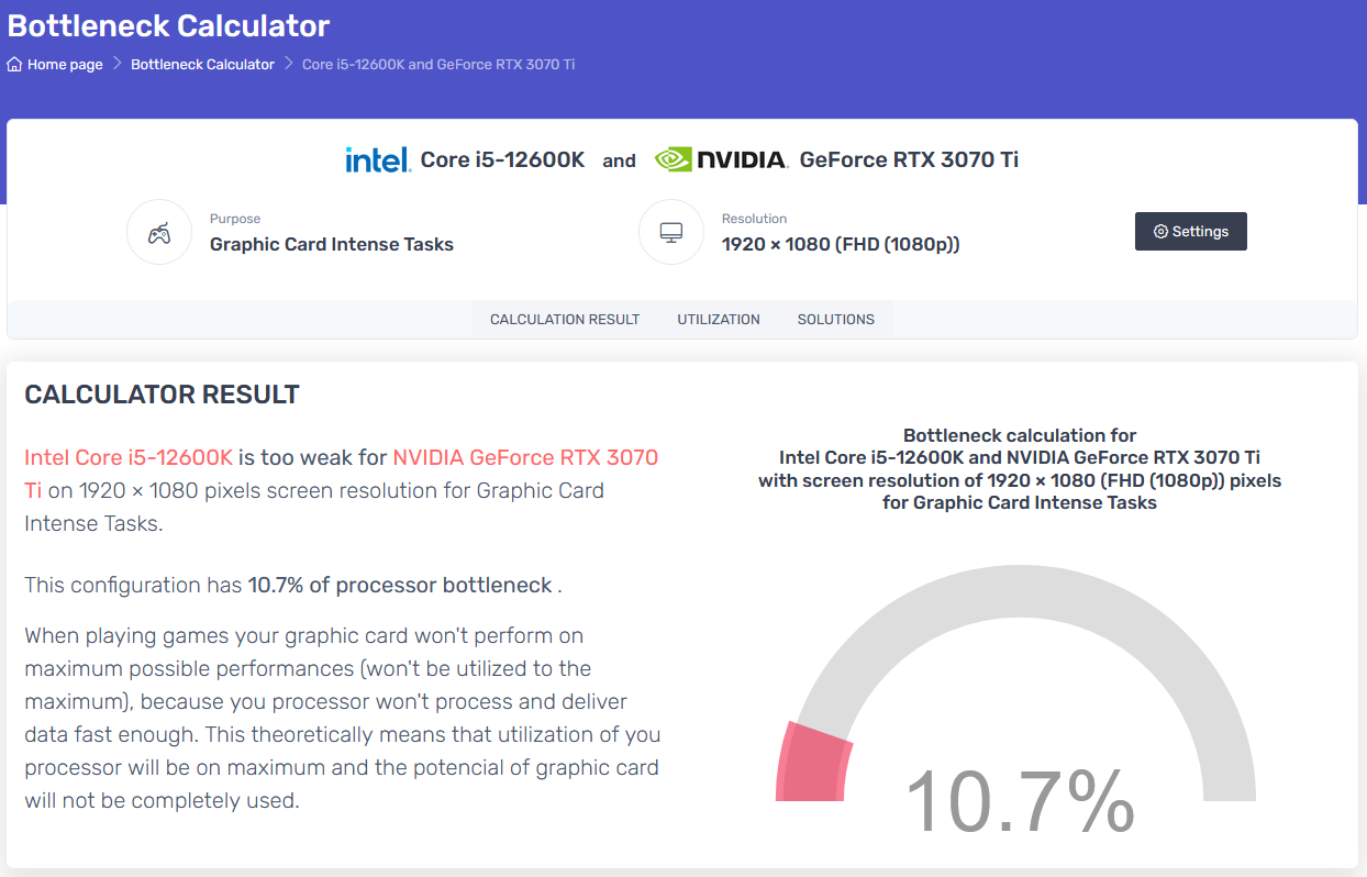

Bottleneck Calculator. 😂
Wie soll ein "Calculator" etwas kalkulieren, was vollständig von deinen persönlichen Einstellungen abhängt?
"Graphic Card intense task" sagt halt nichts substanzielles aus.
Die Ergebnisse dann in Prozent mit einer Dezimalstelle auszugeben setzt diesem Schwachsinn noch die Krone auf.

Ich halte nichts von dem Calculator. Zum einen hast du zig Möglichkeiten Einfluss zu nehmen auf die jeweilige Last.
Zum anderen sagt er mir, mein Prozessor ist zu schwach für meine Grafikkarte, während ich in der Regel im GPU Limit hänge... Ist klar
