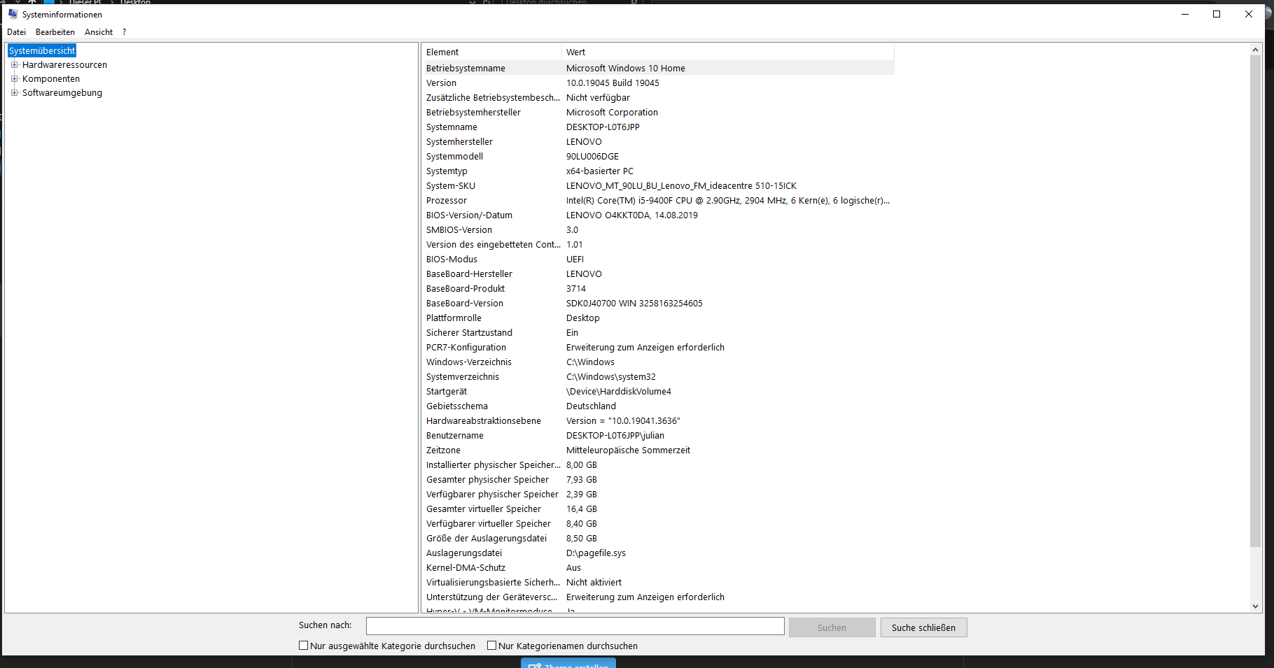

Ich hab einfach mal die PC-Specs angehangen - keine Ahnung ob das weiterhilft.
