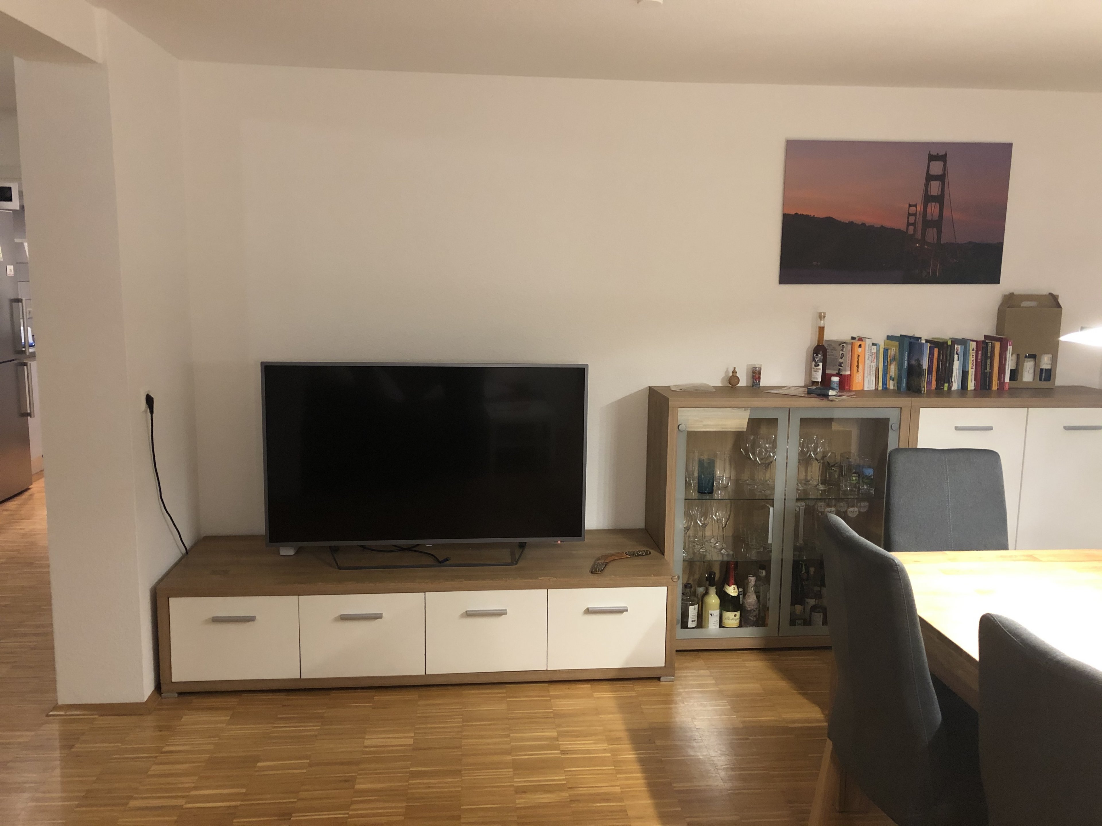

Blickrichtung vom L-Sofa in Richtung TV, zwischen Sofa und Fernseher ist ein sehr breiter Durchgang in den Flur. Der Sub der defekten Soundbar ist rechts in der Ecke Schrank/Esstisch positioniert.

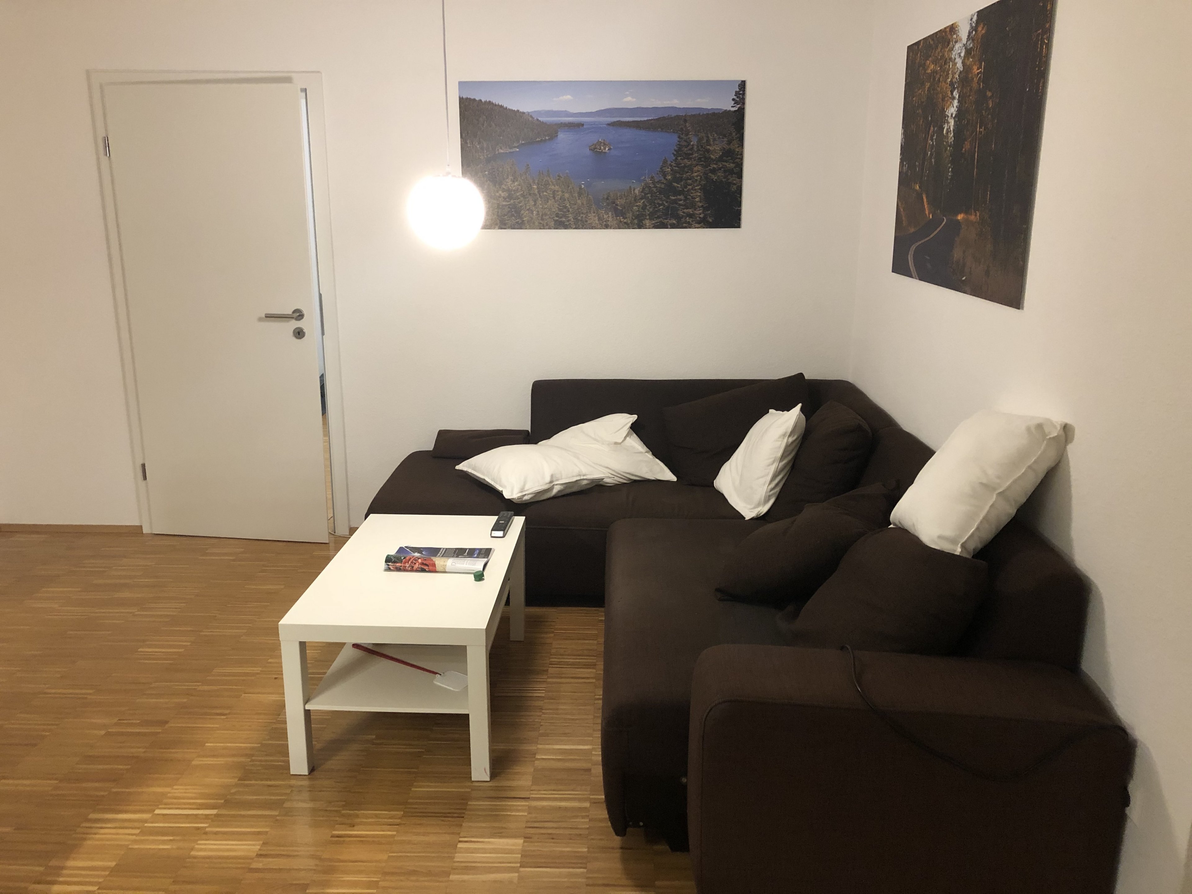

Blickrichtung vom TV in Richtung Sofa
Das Wohnzimmer ist etwa 5,7m lang (TV bis Sofa) und knapp 4m breit.
Der Platz für die Lautsprecher ist offensichtlich beschränkt (nur direkt links und rechts vom Fernseher wirklich möglich, alternativ an die Wand hängen...
Der Verstärker müsste mittig unter den Fernseher, dafür müsste der Fernseher wohl an die Wand / höher gesetzt werden.
Der Subwoofer (im Wohnzimmer hätte ich das schon gerne) müsste wieder in die gleich Ecke wie bisher.

Wie groß ist der Raum, wie sollen/können die Lautsprecher platziert, aufgestellt werden?
5,7m x knapp 4m, länglich. Position der Lautsprecher neben dem TV (siehe Bilder)

Bei dem Platz ein Paar Regallautsprecher und einen AVR.

edit: jetzt erst foto richtig angeguckt.... nimm doch lieber regallautsprecher... :)
