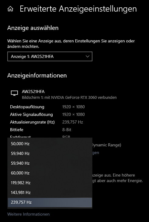

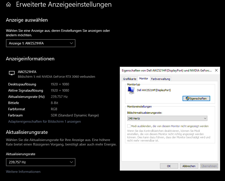

Über die Anzeigeeinstellungen meines Rechners kann ich ab 60Hz keine "geraden" Aktualisierungsraten mehr einstellen. Statt 144Hz komme ich nur auf 143,981 oder statt 240Hz nur auf 239,757. In den erweiterten Einstellungen steht auch 240Hz (s. Bilder). Ist ja an sich kein großer Unterschied und das wäre mir auch egal, aber bei Einstellungen über 60Hz fängt mein Monitor an zu fiepen. Könnte es an den an "krummen" Aktualiserungsraten liegen? Das Problem habe ich jetzt bei zwei Monitoren festgestellt: Dell S2421HGF und dem Alienware AW2521HFA. Problem besteht auch bei verschiedenen Kabeln, das mitgelieferte DP wird genutzt. Angeschlossen an eine Inno3d RTX 3060. Treiber für Monitor ist auch installiert. Ich habe keine Ahnung, wo dieses Fiepen herkommen könnte

Wie bereits erwähnt geht es mir nicht um die Hz an sich.
Allerdings fängt der Monitor an zu fiepen, sobald diese "krummen" Hertzzahlen eingestellt sind, deshalb vermute ich, dass das Problem darin liegt.
Deshalb will ich nur wissen, was das für Gründe hat und wie man das evtl lösen kann.

Ich habe gerade nochmal etliche Sachen ausprobiert: Kabel getauscht usw.
Bei 60Hz keinerlei Geräusche, bei 239,xxxHz fängt es wieder an laut zu fiepen.
