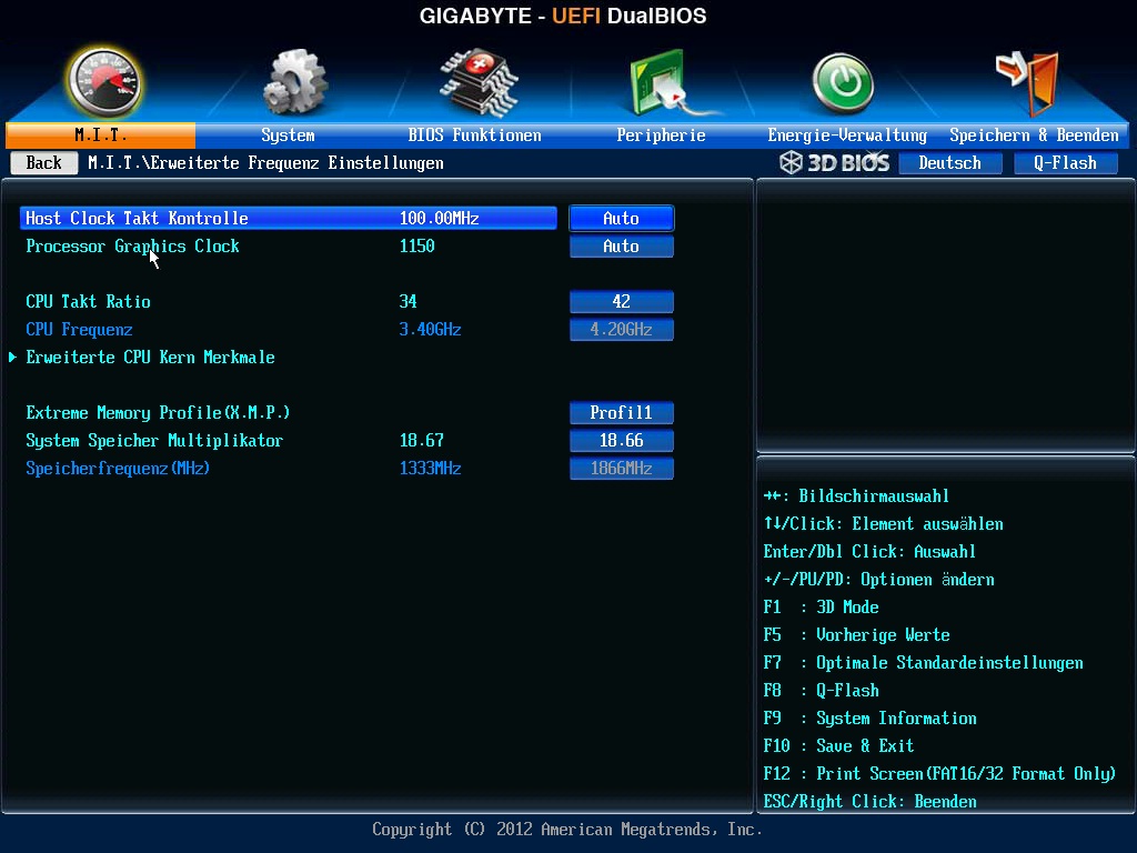

hallo, habe einen i5 3570k auf eine gigabyte Z77ds3h!
folgendes Problem - oc einstellungen werden im bios nicht übernommen!
stelle den multi z.b auf 45 - sollte dann auf 4500 mhz laufen. übernimmt leider nach dem speichern die werte nicht bzw.
er läuft nicht auf eingestellten wert.
danke

Anderen Werte kannst du auch nicht veränderen, die nichts mit dem Overclockmenu zu tun haben ?
Um es uns zu erleichtern könnste du uns Fotos machen,
bei den neuen uefi-bios macht man das einfach durch F12 und einen Usb2.0 stick machen,
die Bilder musssen nur mit einem Bildprogram komprimiert werden.

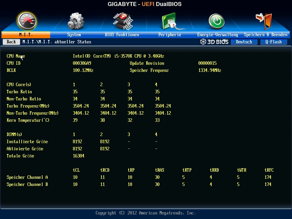

Belastest du die CPU wenn du den Takt misst? :D
Ist die CPU kühl genug um hochtakten zu können?

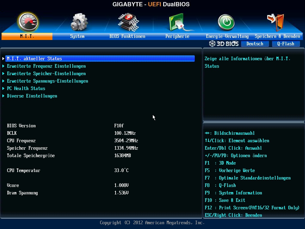

sieht so aus!
egal wie ich ich takte - er übernimmt den takt nicht.

bios version f10f ist vermutlich schon älter ...?
und das es probleme mit den bios settings bei den Z77 boards von gigabyte gibt ist nicht ganz neu: http://mbforum.gigabyte.de/index.php?page=Thread&threadID=7734
habe jetzt zwar schon länger nicht im bios gefummelt aber soweit ich das sehe habe ich mit einer (relativ) aktuellen version weniger/keinen ärger mehr (beim z77x-d3h)
Du hast uns ein Foto vorenthalten .... Erweiterte CPU Kern Merkmale
Weil ich vermute,
wenn du an deiner stelle 42 eingeben willst addiert er den Booster noch drauf und dann sind wir schon bei 4600mhz.
