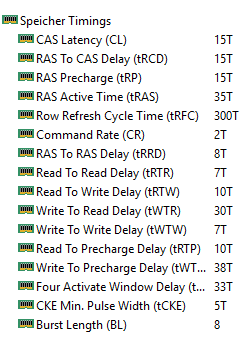

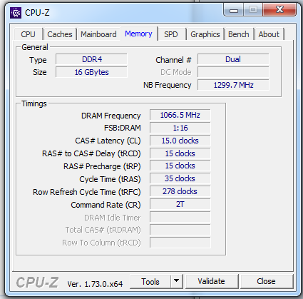

Probieren kannst du es ... des sind zum Beispiel die Einstellungen der schwarzen 3000 mit 15-15-15-35 vom GskillUnbenannt.png
