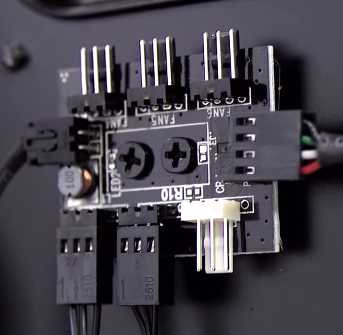

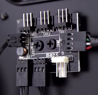

Meine eigentliche Idee war ja, ggf. die Aquastream XT Ultimate zu nehmen weil diese direkt einen PWM-Anschluss bietet und von da aus an den PWM-Hub des Gehäuses zu gehen:
Ich bin eigentlich auch mehr ein FAN von PWM Lüftern, mit dem Hub könnte ich aber zumindest die vorhandenen Komponenten nutzen und die Lüfter über das PWM Signal der Pumpe regeln. Wassertemperatursensor ist in der Pumpe dann auch direkt vorhanden um den Anschluss zu regeln.

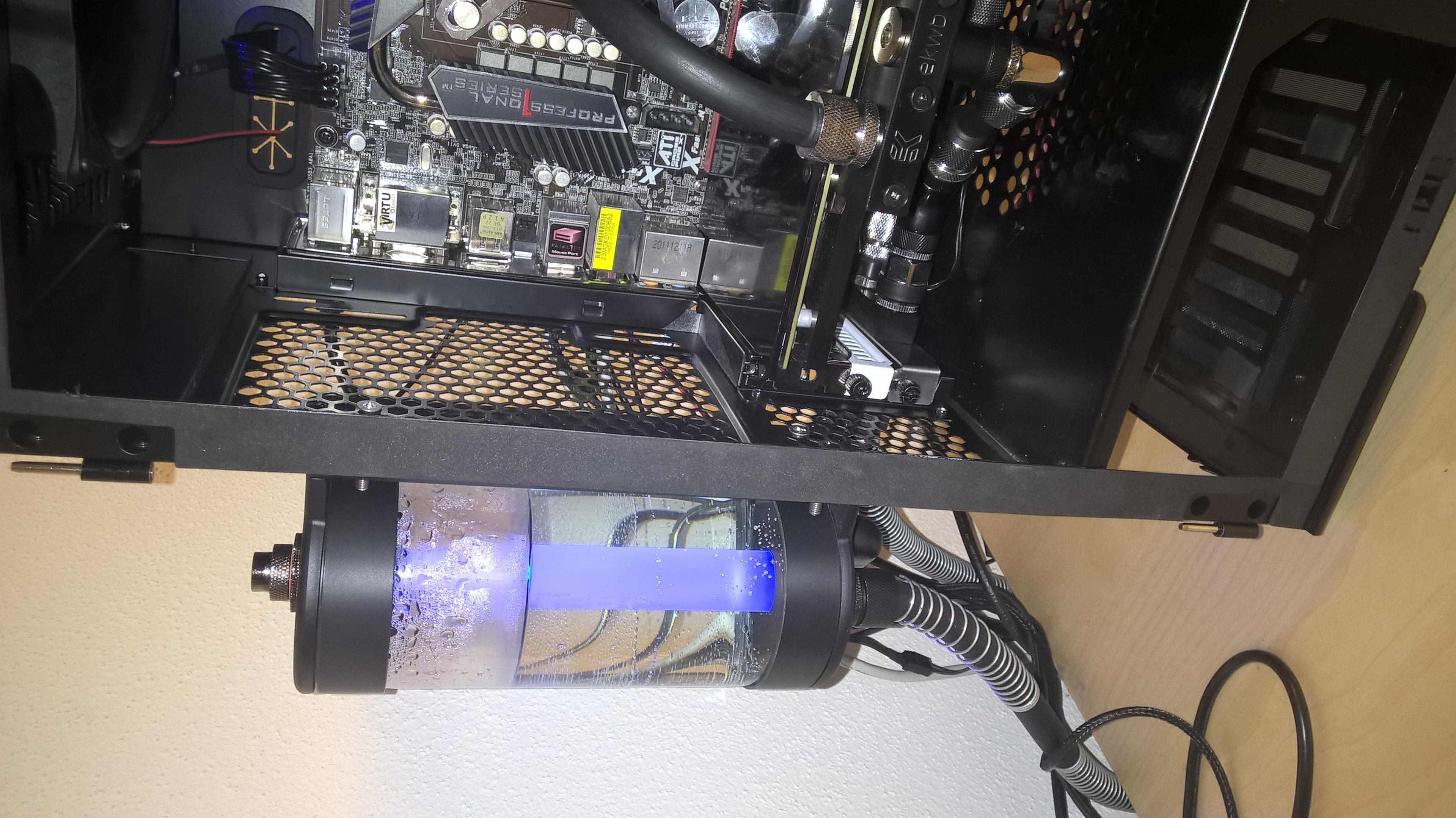

Ein Ausgleichsbehälter an der Außenwand? Ich hab z.B. einen dicken Radiator außen an die "120er hinten oben Gehäuselüfterposition" gebaut :)

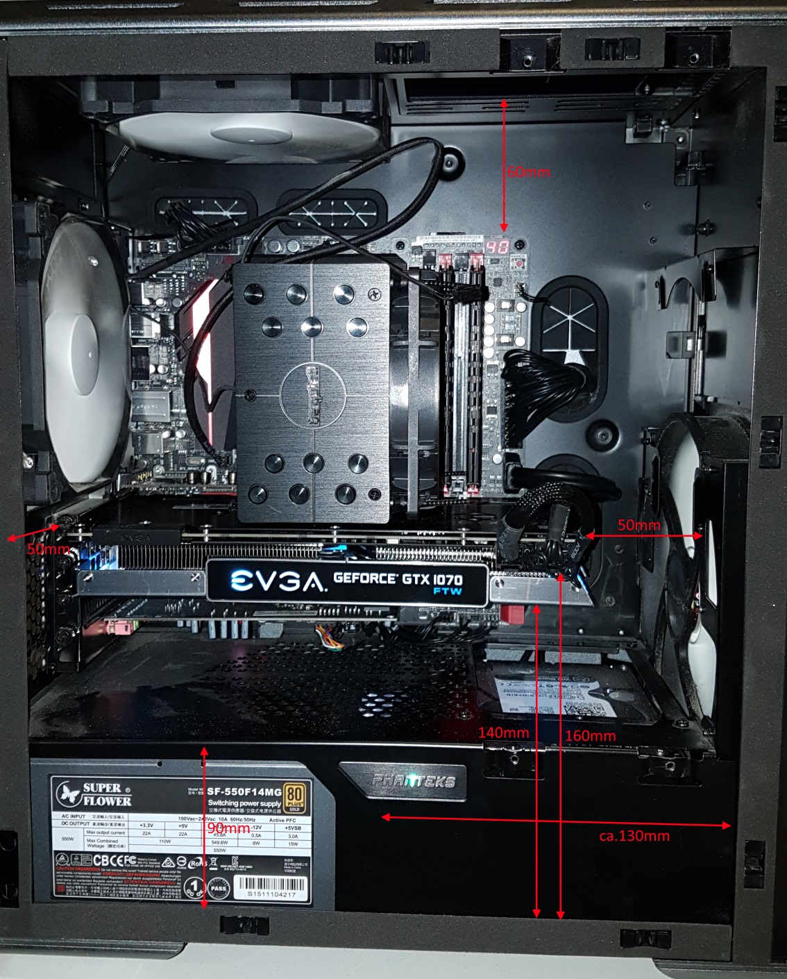

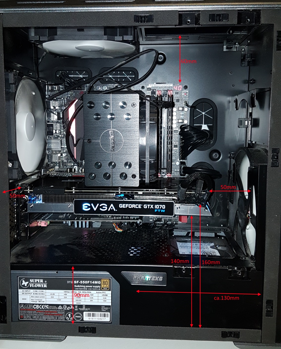

So, habe gestern Abend mal die Maße im Gehäuse erfasst:
Die Festplatte vorne fliegt raus, wo der Festplattenkäfig jetzt ist würde ich gerne die Pumpe einbauen.
Wenn die Pumpe auf nem Shoggy montiert wird wirds mit Aufsatz-AGB ziemlich knapp. Und auch die Aquastream allein würde schon echt kuschelig unterkommen.

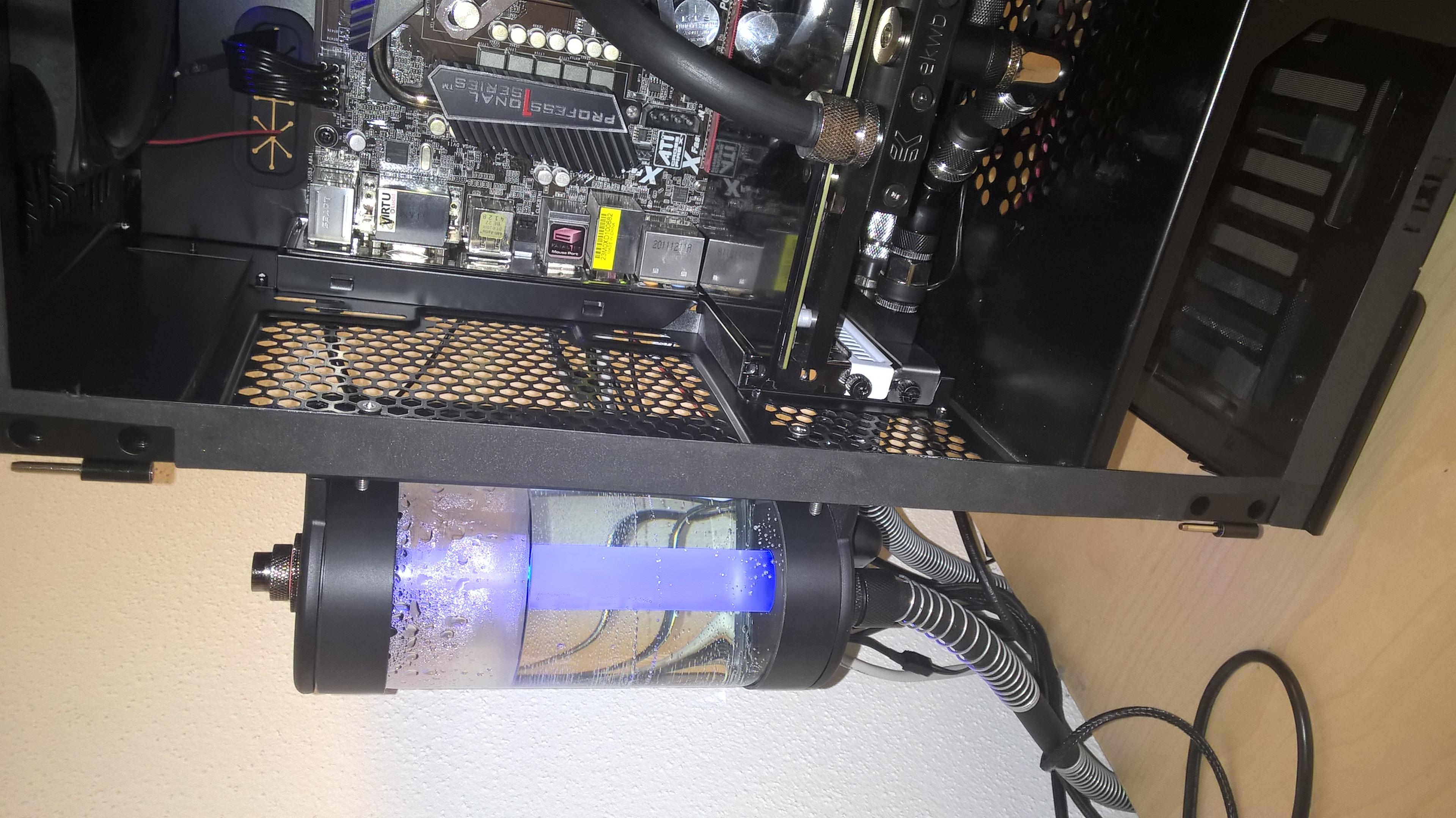

@immortuos
Hast du vielleicht ein Foto von dem extern montierten AGB? Im Sysprofile habe ich leider keins gefunden.
So kann man zumindest für ein bisschen mehr Platz im Gehäuse sorgen.

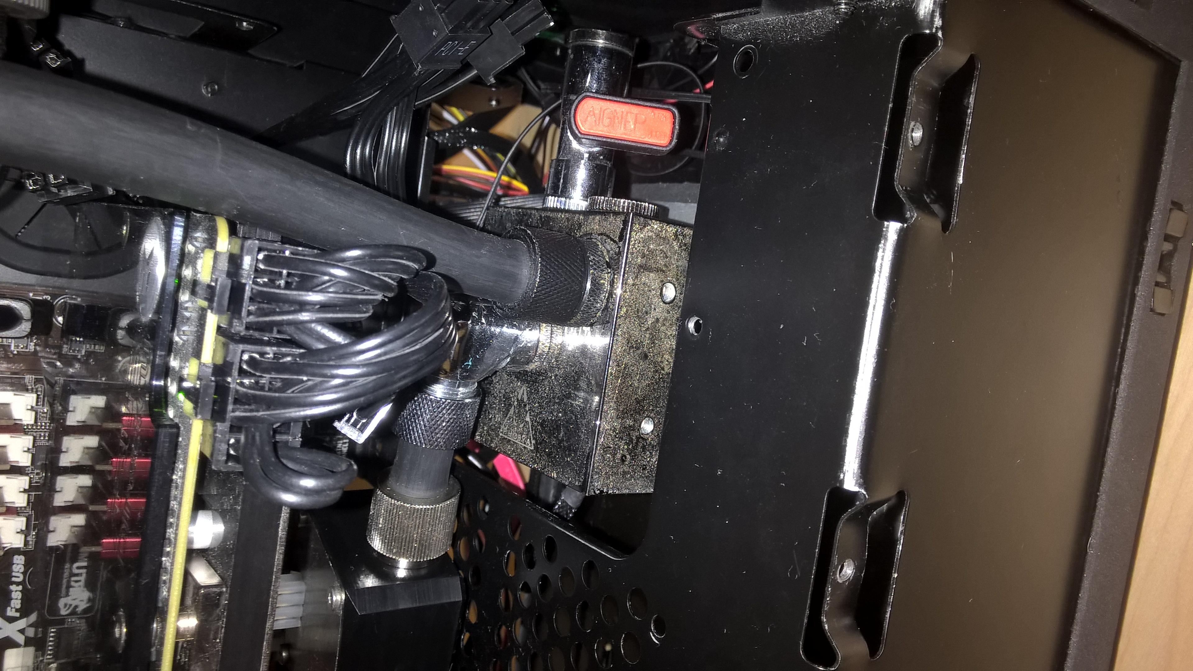

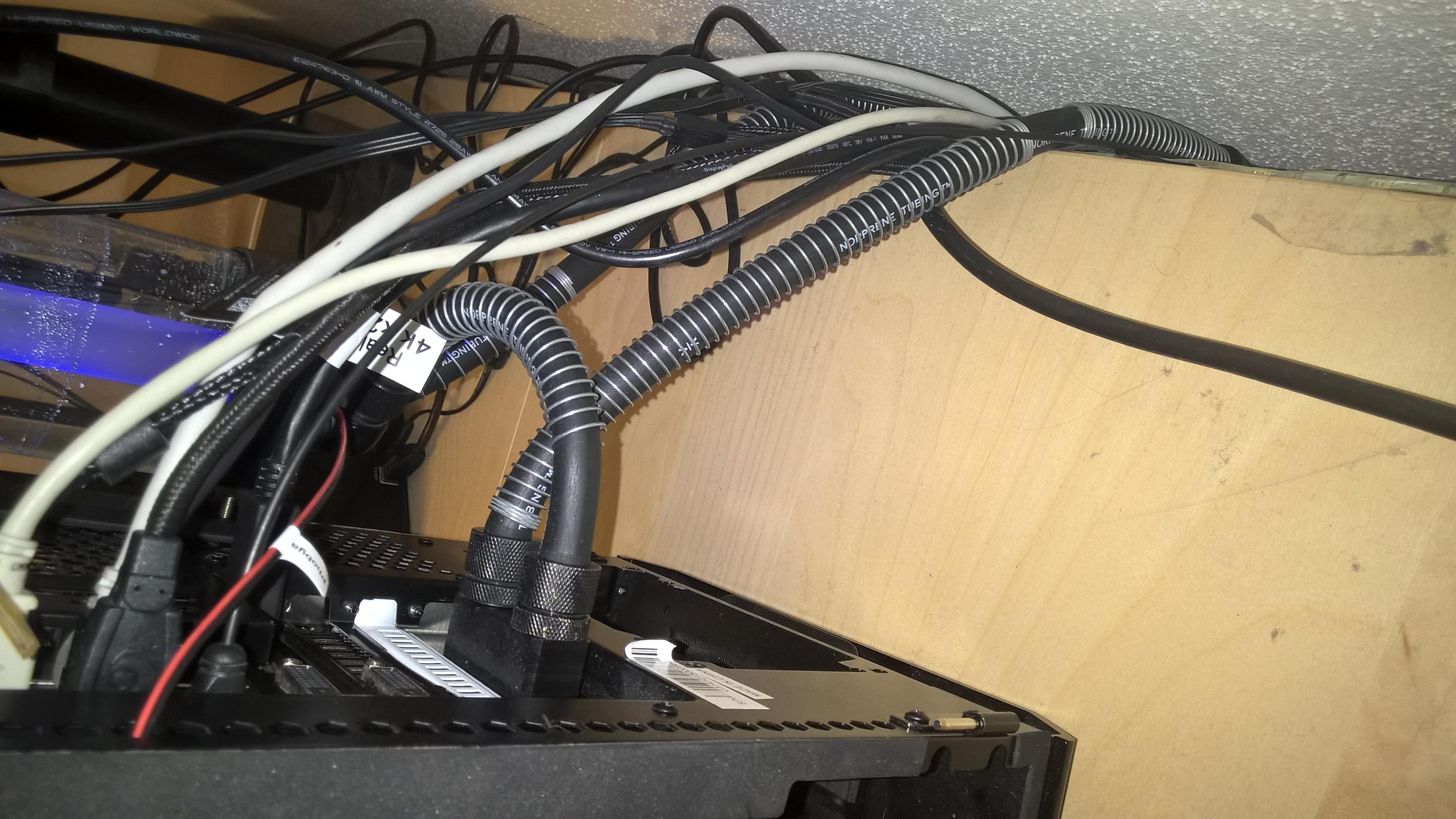

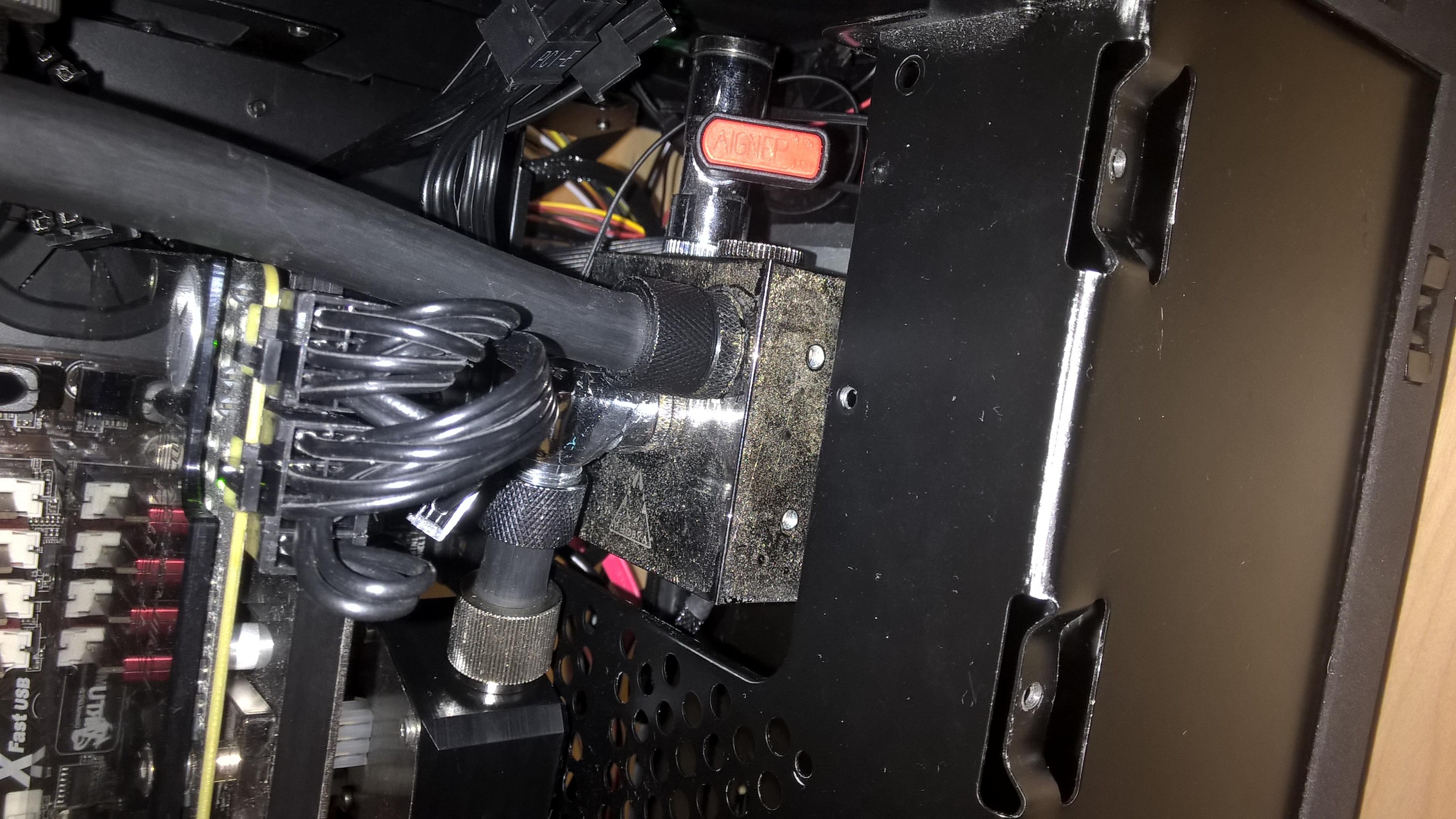

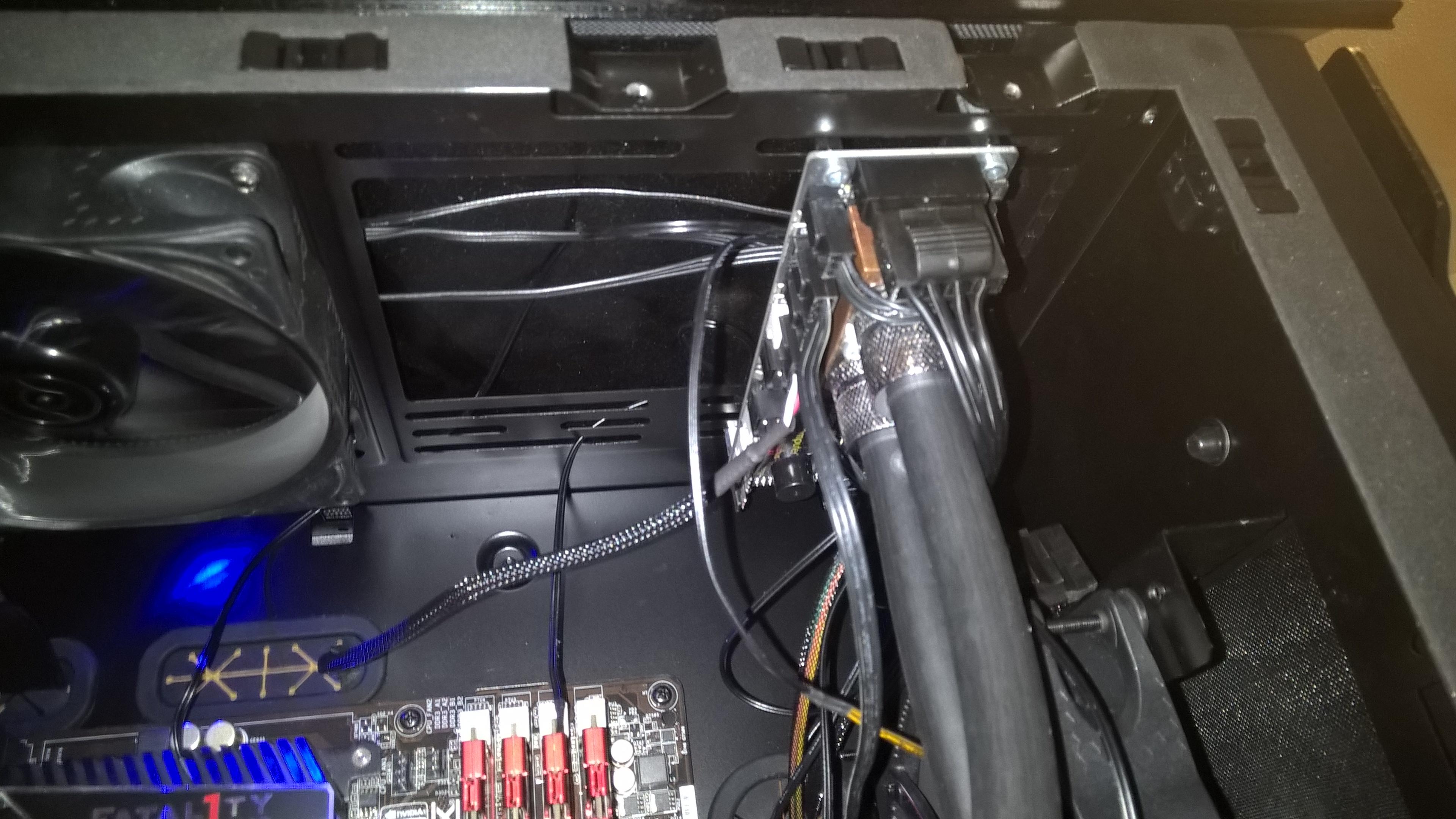

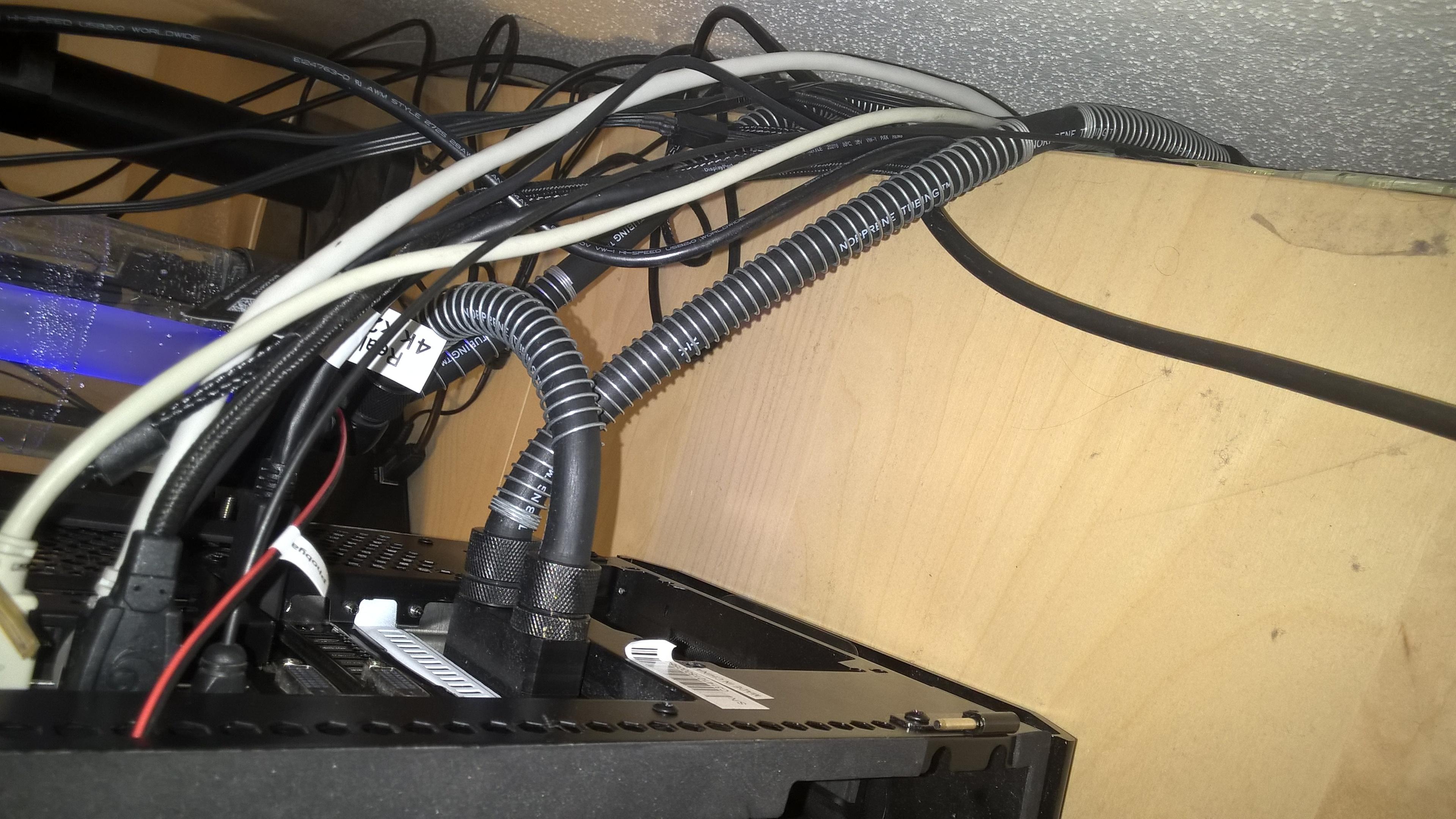

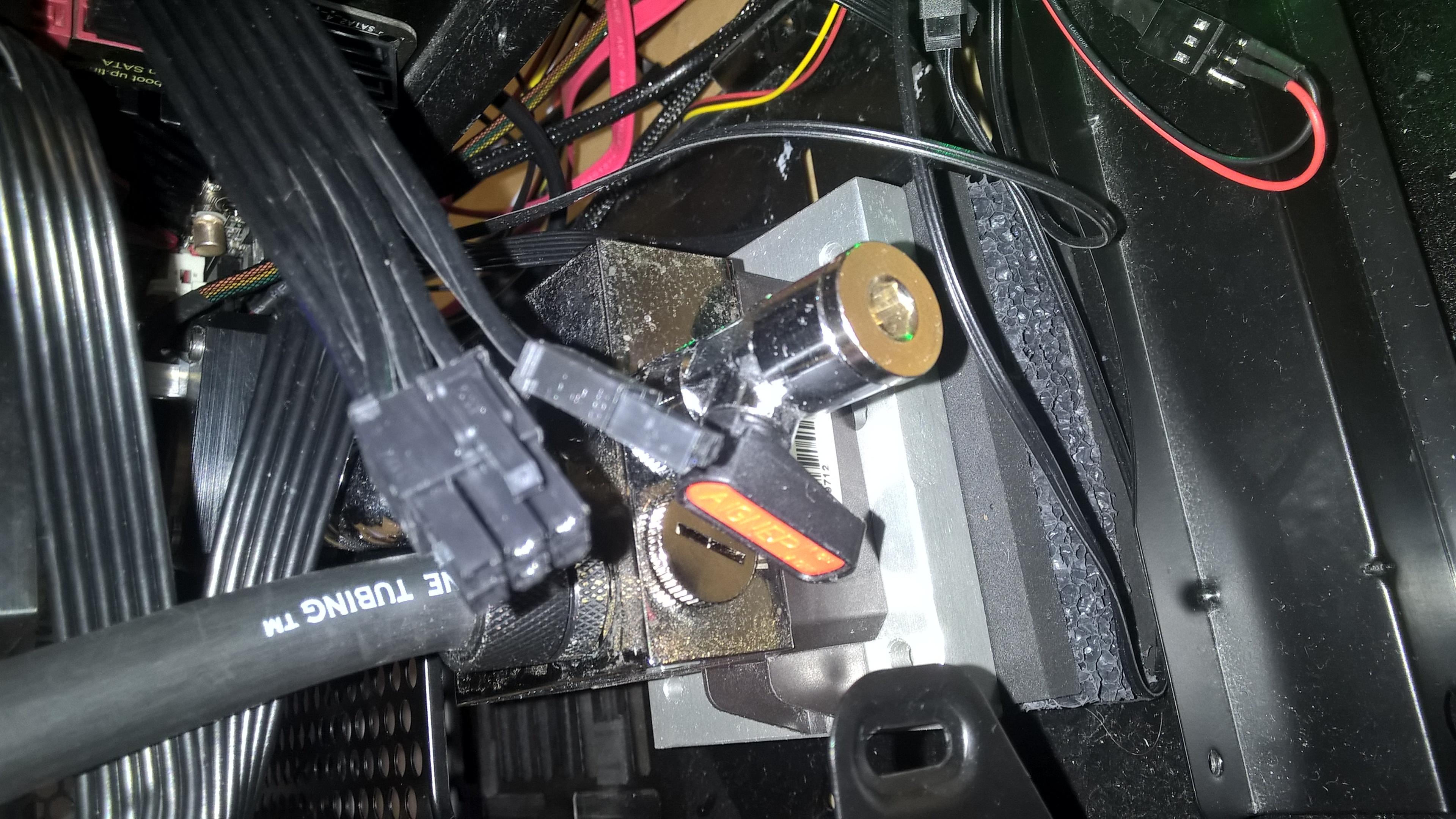

Oh, sorry ja ich hab mein Sysprofile grad nicht aktuell, moment ich poste dir mal paar Bilder von meinem Aufbau.
Ist allerdings grade sehr chaotisch ich bin gerade dabei mein NT zu tauschen.

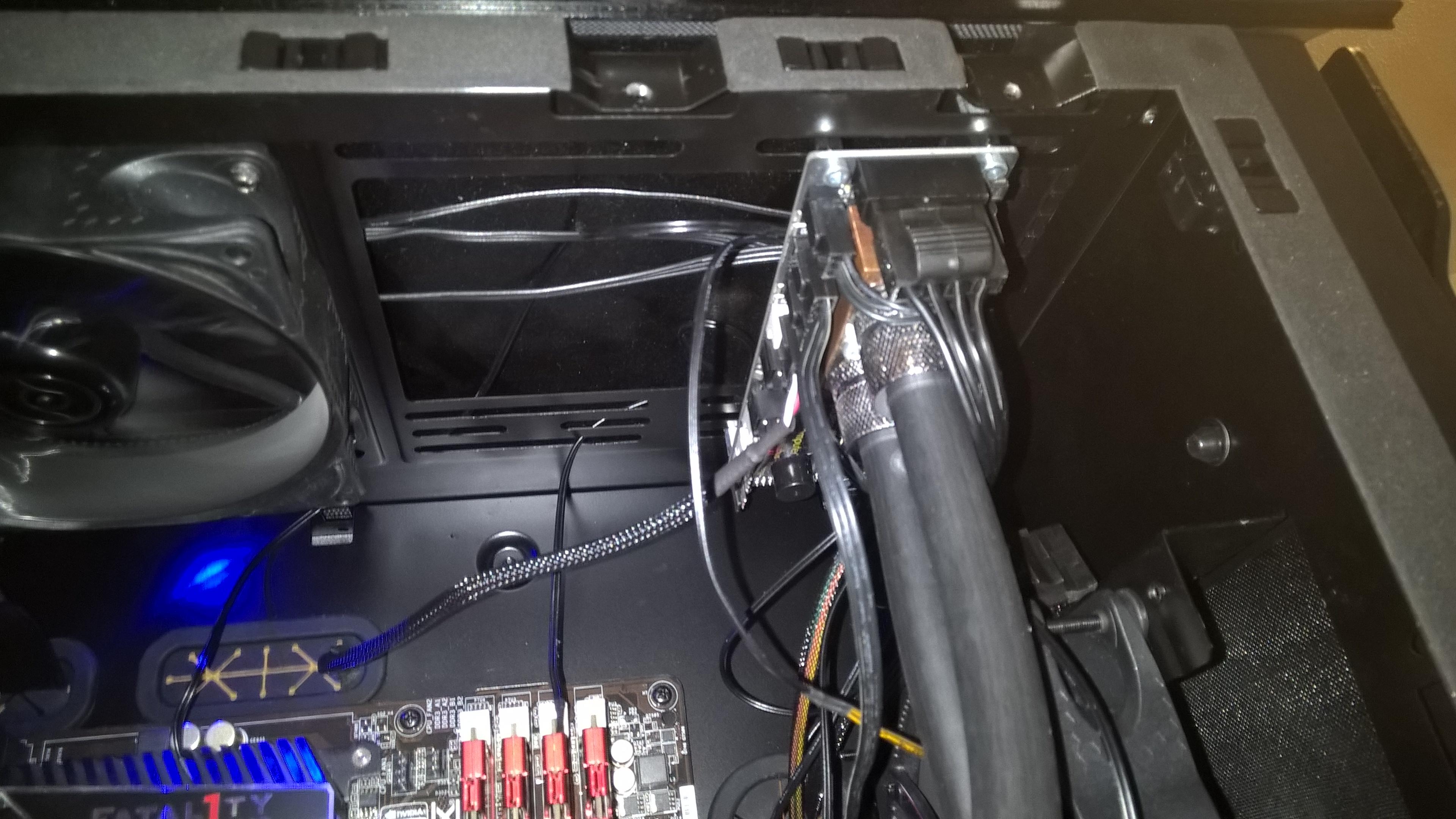

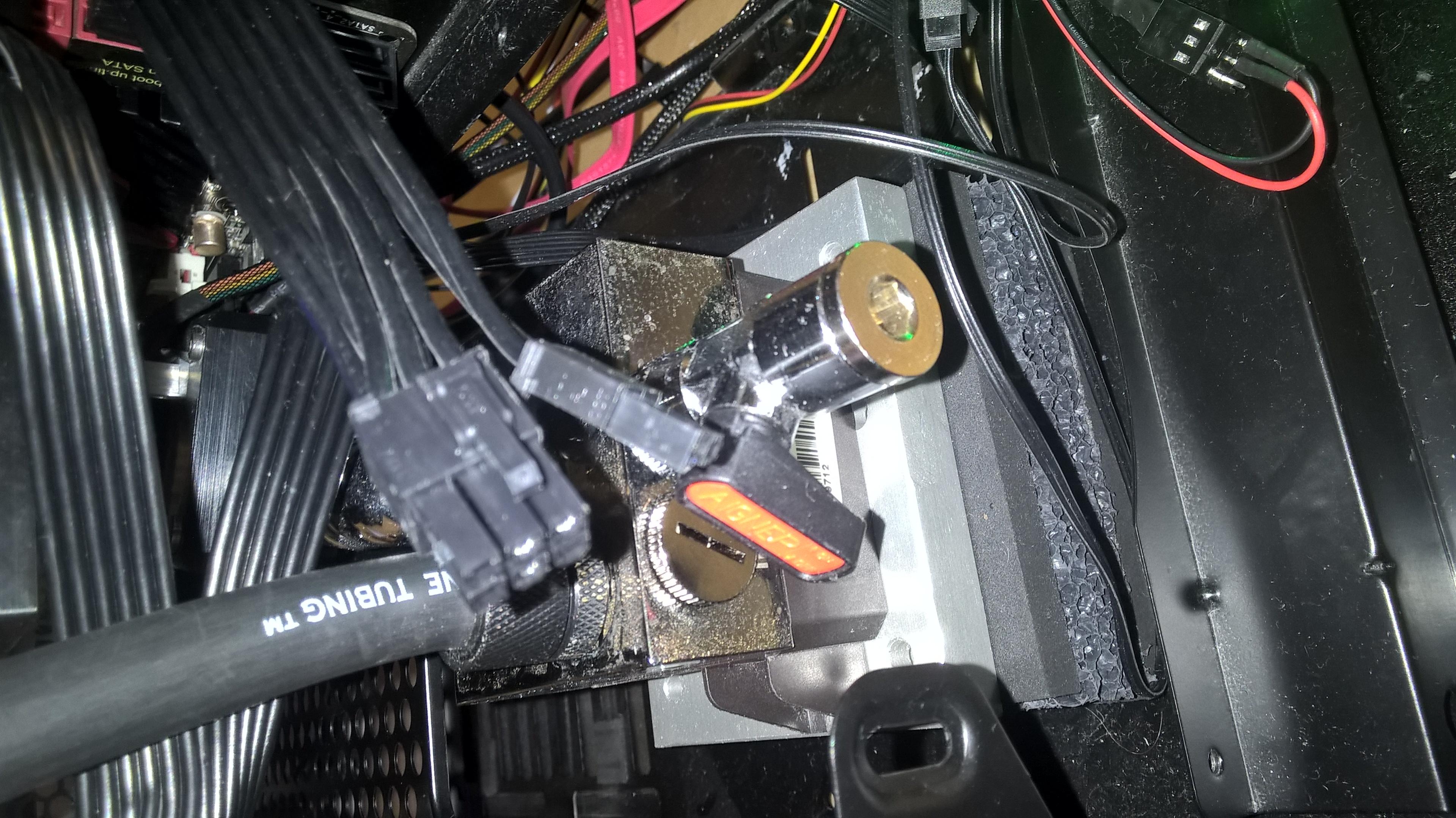

So, also ich hab da wie gesagt inzwischen auch keine Ultimate mehr verbaut, ich hab sie durch eine deutlich kleinere DDC ersetzt.
Mein Aquaero 5lt hängt wie man sieht oben am Deckel, das ist bei Nutzung eines Doppelradis aber vermutlich nicht möglich.
Dazu solltest du wissen dass eine über den Aquaero gesteuerte Laing die Lüfterausgänge recht stark fordert, ich musste zum Betrieb bei mir den Wasserkühler montieren, allerdings habe ich auch noch 11 120er und 4 180er Lüfter im Case und auf meinen MoRas, vielleicht geht es bei weniger Lüftern besser... Es muss aber unter allen Umständen der Passivkühler für den Betrieb einer Laing verbaut werden und dieser sollte Luftzug abbekommen.
Den Aquacover Aufsatz würde ich nicht nehmen, versuche wenn du eine DDC willst an ein schweres Metalltop zu kommen. Ich habe ein Phobya Messing Top verbaut welches leider nicht mehr neu erhältlich ist. Dennoch ist es das mit Abstand beste Top welches ich kenne, durch sein hohes Eigengewicht dämpft es das Surren der DDC ab und schwächt auch die Vibrationen der Pumpe ab.
Bezüglich ausreichender Radifläche, ja wird reichen, aber es wird vermutlich nicht besonders leise sein, kommt natürlich auf deine Ansprüche an, ich hab fast die vierfache Fläche und bin damit eigentlich perfekt zufrieden :D
