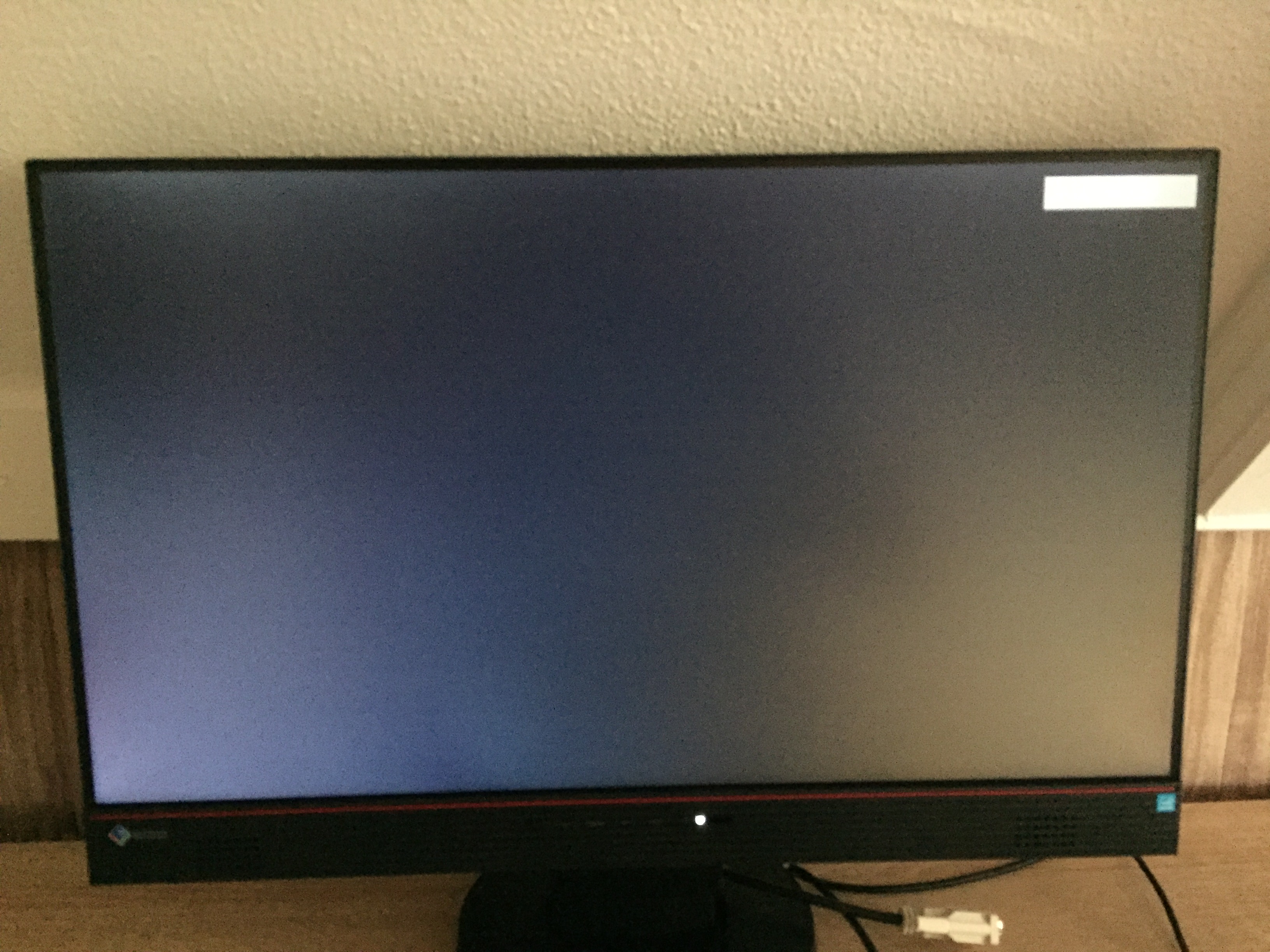

Hallo liebe Leute,
ich habe mir gestern den Eizo Foris 2434 zugelegt. Dieser hat meiner Meinung nach aber eine ziemlich schlechte Ausleuchtung (siehe Anhang). In der Realität ist es nicht ganz so schlimm, aber besonders die linke untere Ecke stört bei dunklen Spielen enorm. Dabei ist es egal wie hell der Raum ist, auf der linken unteren Ecke liegt immer dieser helle Schleier.
Was meint ihr, ist das im Bereich der Normalität bei IPS-Panels oder sollte ich den Monitor tauschen lassen?
Vielen Dank für eure Einschätzung!
Viele Grüße!
Ich habe seit knapp 2 Monate auch einen neuen Eizo und bei mir ist alles ok.
Ich würde daher auch umtauschen oder zurück geben.
Das ist definitiv IPS-typisch und blickwinkelabhängig. Da es leicht von oben fotografiert wurde, ist der Effekt noch extremer. Hab damals als ich auf IPS umgestiegen bin auch eine Weile überlegt ob ich damit glücklich werde. Mit Helligkeit auf 120cd/m² und leicht nach hinten geneigt sollte das aber nicht ansatzweise so schlimm aussehen wie auf dem Foto.

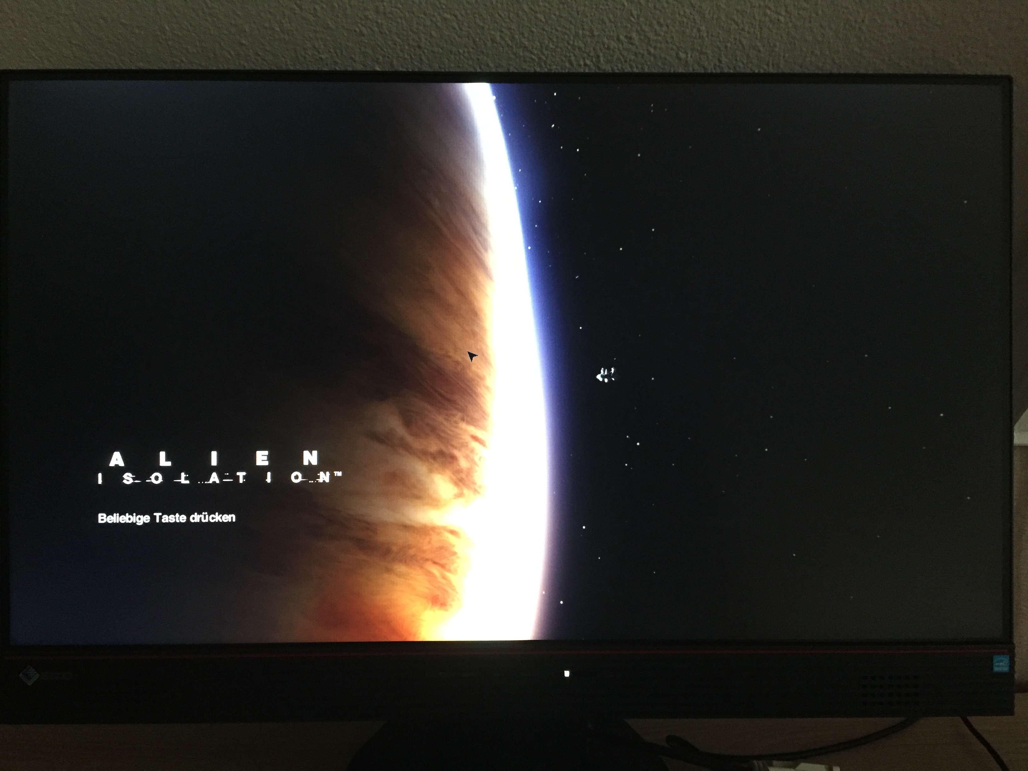

So ich habe jetzt nochmal ein Bild mit folgenden Parametern gemacht:
- möglichst frontaler Blick auf den Monitor
- Monitor leicht nach hinten geneigt
- Spiel gestartet, um ein realistisches Szenario zu simulieren
Eingestellt ist der Monitor mit dem User1-Profil. Dieses Profil ist sehr homogen, deutlich dunkler und weniger poppig als die beiden "Gaming-Profile" und daher ein guter Indikator finde ich.
Was sagt ihr nun dazu?
P.S. Der Raum ist nur leicht abgedunkelt, es kommt also noch relativ viel Licht in den Raum, weit vom stockdunklem Testszenario bei Prad.de entfernt.

Na gut, dann hab ich halt immer nur massiv Glück mit meinem Displays gehabt.
Hast du nen Artikel dafür, dass das IPS-typisch ist? Ich mag das nicht glauben, einfach weil das Panel nichts dafür kann. Das ist Backlight-Bleeding, das hat mit dem Paneltyp nix am Hut.
Sieht so aus als käme bei dir noch Backlight-bleeding dazu, IPS-Glow ist meistens eher in den unteren Ecken sichtbar oder dort zumindest stärker ausgeprägt. Backlight lässt sich anhand von Fotos nur schwer abschätzen, sieht bei deinem Foto subjektiv zumindest schlimmer aus als bei meinem zr24w. Inwieweit das zu deinem Monitor bezüglich Serienstreuung passt kann ich nicht beurteilen.
@wirelessy: Einen Artikel zu IPS-Glow habe ich nicht parat, er ist aber bei allen IPS-Panels seit keine ATW-Polarisatoren mehr verbaut werden (wenn überhaupt nur noch in Monitoren jenseits der 1000€) mehr oder weniger stark ausgeprägt vorhanden. Wenn du danach suchst wirst du unzählige Treffer finden.

Du sagst aber auch es hätte nichts mit unausgeglichener Ausleuchtung zu tun, was nicht ganz richtig ist. Die Lichtdurchlässigkeit unter Winkel hellt die Ecken schon recht deutlich auf. Wie stark kann man problemlos erkennen, wenn man die Bildmitte im gleichen Winkel betrachtet, dann leuchtet es nämlich auch da, weit entfernt von den Rändern wo Bleeding entsteht. Alternativ dunkeln die Ecken stark ab, wenn man diese senkrecht betrachtet.
Ich hatte diese Woche zwei FS2434 hier und das sah genauso aus wie auf deinen Fotos, auch dieses gelbliche von rechts unten strahlend.
Der eine war wesendlich besser von der Bildqualität (Rev. D), der andere (Rev. B) besser ausgeleuchtet weniger IPS-Glow und hatte weniger den "Dirty Screen Effect". Da waren definitiv nicht die gleichen Panel verbaut. Flott waren aber beide in Spielen, etwas flotter als der FS2333. Bei dir scheint die Hintergrundbeleuchtung oben noch etwas durch.
Also wenn du austauschen tust, rechne damit dass du eventuell einen bekommst wo es noch schlimmer sein kann .

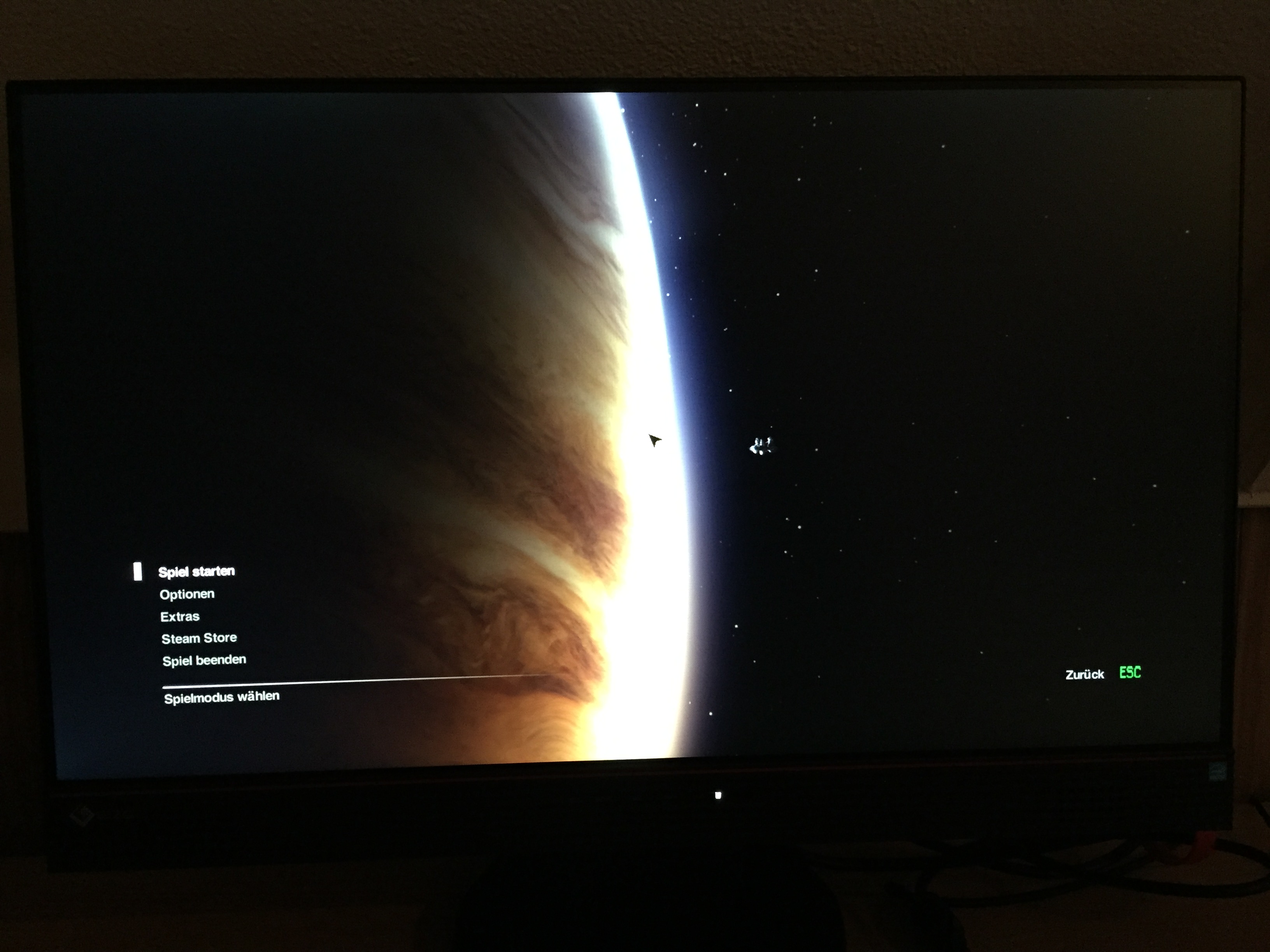

So heute kam der Austauschmonitor! Was soll ich sagen? Im Allgemeinen etwas besser, dafür ist die linke untere Ecke nun noch deutlicher am strahlen. Das Bild gibt das nicht so wieder. Sorry das ist doch wirklich Scheiße! :(
Kann mir jemand vielleicht einen vernünftigen Monitor mit Tendenz zu wenig Backlight-Bleeding und Taschenlampenecken nennen? Es muss auch nicht unbedingt ein IPS-Monitor mehr sein. Er sollte nur einen vernünftigen Schwarzwert mit halbwegs gescheiten Farben besitzen.
Der Witz an der Sache ist, dass mein 8! Jahre alter HP w2207h, der leider Gottes seinen Geist aufgegeben hat, ein einwandfreies, homogen ausgeleuchtetes Bild mit satten Farben besaß, und der war soweit ich weiß lediglich ein LCD-Monitor. Gibt es ein aktuelles Äquivalent dazu?
Vielen Dank für eure Mühen!

Aber ja das 2te Bild sieht normal aus.
Mich würde da eher der Pissfleck nerven als die leichte erhellung da links beim ersten Bild.
