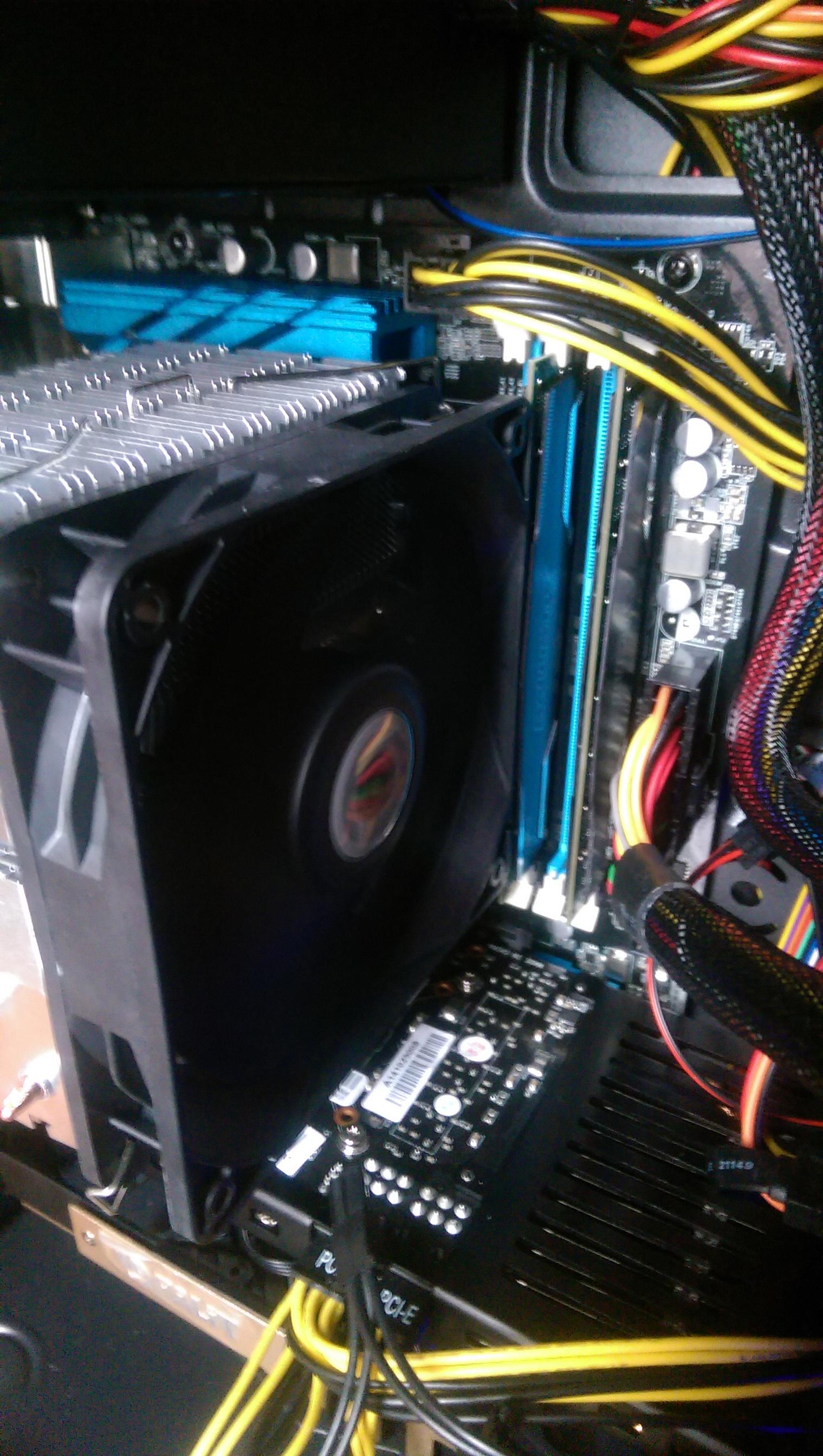

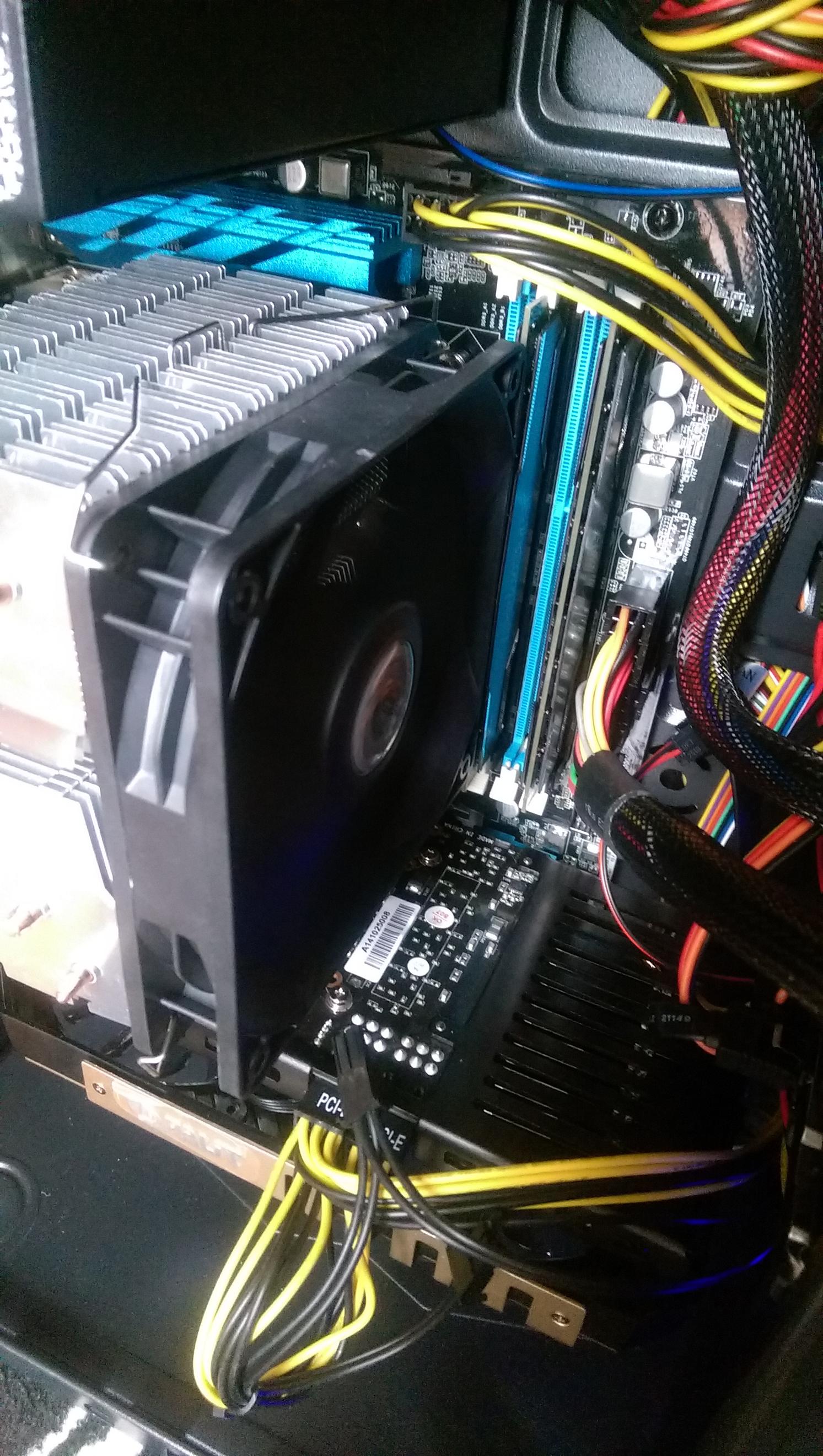

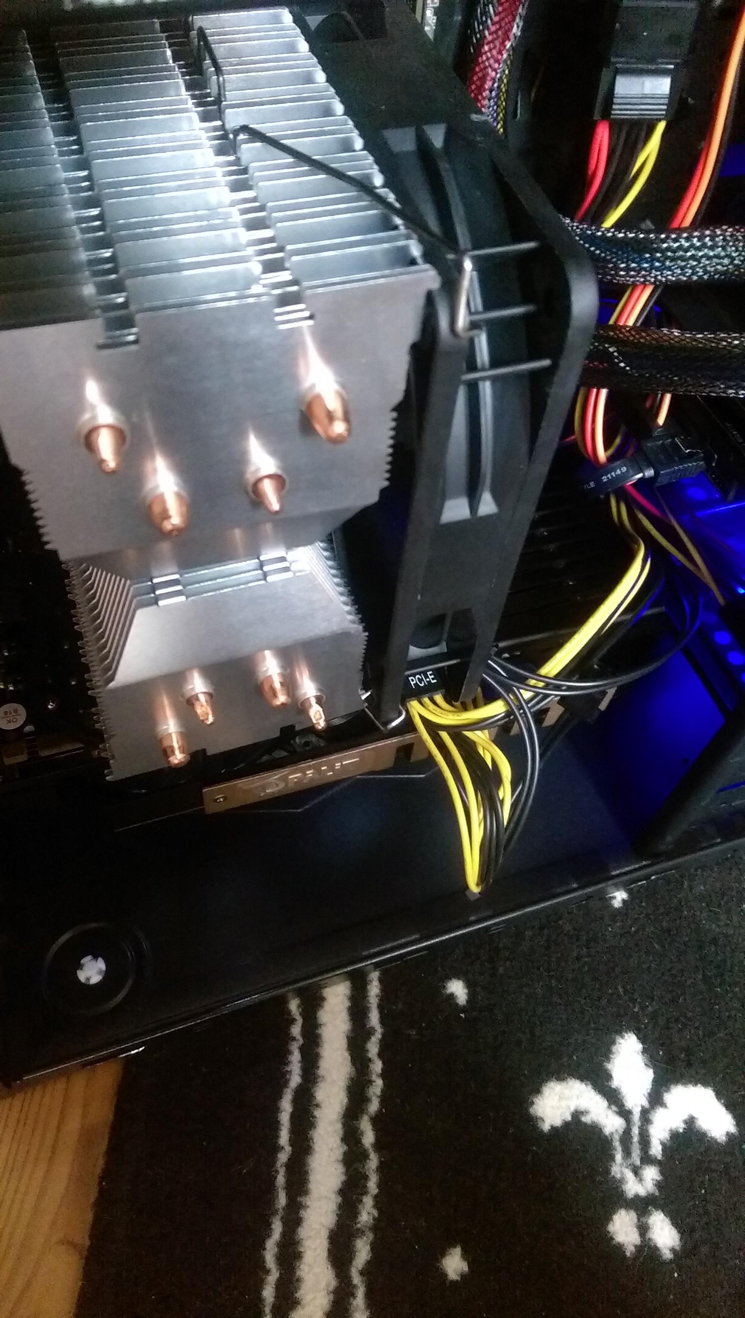

Also der Lüfter steht nur ein klein wenig über, er sitzt aber halt direkt auf dem Speicherriegel.
Arbeitsspeicher ist Crucial Ballistix Sport.
Habe mal Bilder davon gemacht.
Das ist kein Problem, würde es so lassen, da die Ausrichtung so ideal ist.
Dann lass ihn doch auf dem Heatspreader aufliegen (nicht drücken) bzw. montiere den Lüfter so auf den Lamellen des Kühler mit dem Federbügel, so dass zwischen Lüfter und Oberkante Heatspreader des RAM ein kleiner Spalt ist.
