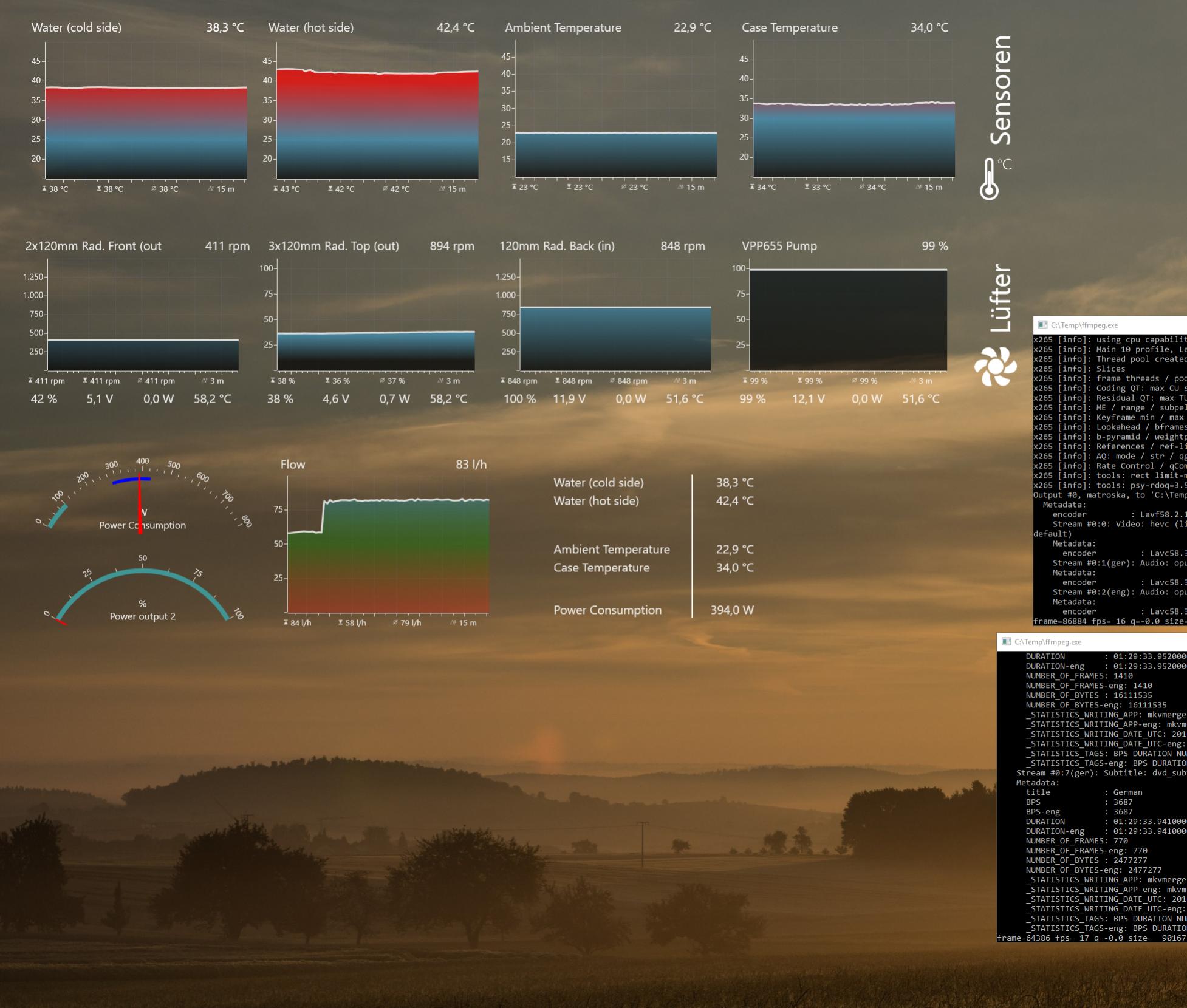

Ich befürchte etwas dass mein Durchfluss Sensor nicht mit Flow Raten um 20-40l klar kommt und erst ab 80 genau wird. Das erklärt auch weshalb mein Aquaero da zu geringe Leistungsaufnahme Werte errechnet. Vermutlich zeigt er 20l/h an, hat aber um die 40l/h.
Hab nen ewig langen Kreislauf mit sehr viel Widerstand. Flow max von ~85l/h. Müsste mir mal nen anderen Durchflussmesser einbauen.
Edit: Bei 530W aus der Steckdose und CPU, Spawas und GPU über Wasser gekühlt habe ich bei 80L/h ein Delta von ~3,9K , heißt das Wasser wird in einem Druchlauf 3,8K wärmer. Das Aquaero errechnet 390W. Sollte bei ~500-530W aus der Dose etwa hinkommen.
