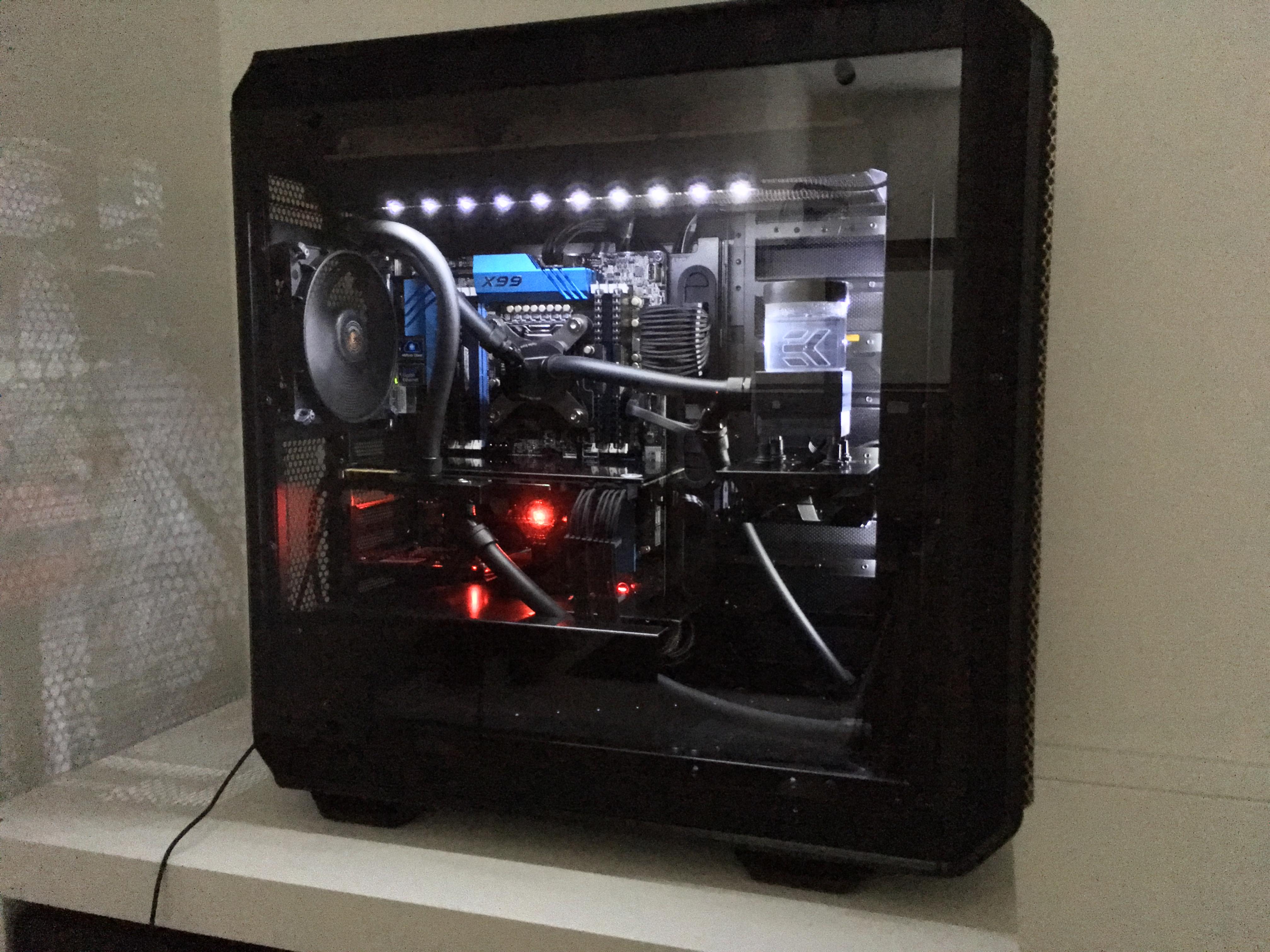

Ich habe die Pumpe bei mir selber im Einsatz und kann diese nur empfehlen.
Per Aquaero 6 wird die Pumpe bei mir im Idle mit 1300 RPM und unter Last mit 2500 RPM angesteuert.
Meine Noctua Lüfter mit 500 - 600 RPM sind leiser als die Pumpe bei 2500 RPM.
An der Pumpe hängen zwei 420er Radiatoren, ein Heatkiller für die 1080 Ti sowie ein Kyros Next für den 5960x dran.
Alles kein Problem, die Pumpe schafft das mit Leichtigkeit!
