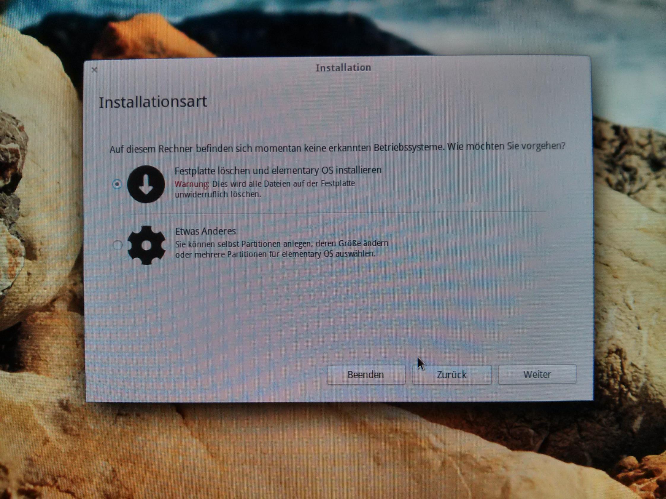

Guten Abend Leute,
ich wollte mich gerade nach ewiger Zeit mal wieder an eine Linux Distri wagen und dafür Elementary OS als 2. Betriebssystem einrichten. Mein Problem: Der Installer vom Elementary OS erkennt die Windows 8.1 Installation, bzw. die Parition nicht.
Hat jemand eine Idee woran das liegen könnte? Ich möchte für diesen kleinen Ausflug nicht gleich mein Windows platt machen :(
Gruß

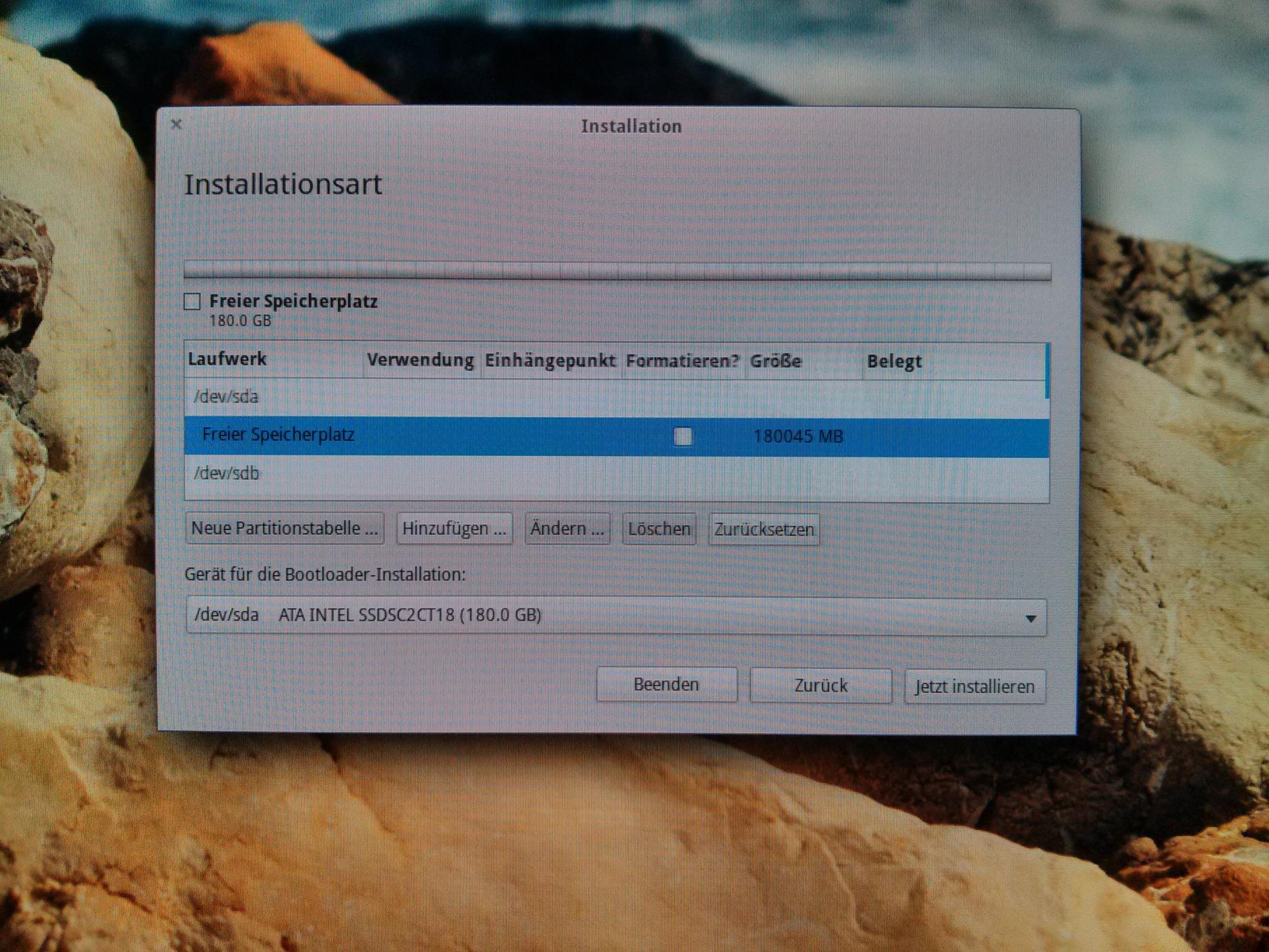

Du musst "Etwas Anderes" auswählen, den freien Speicherplatz entsprechend partitionieren und ggf. Windows nach der Installation manuell zu Grub hinzufügen.
EFI oder "normale" Installation gestartet?
@powerfx

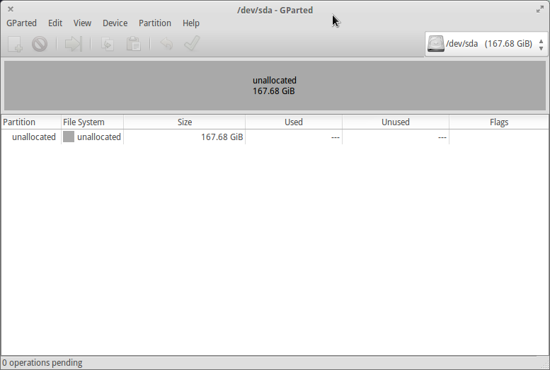

Der als freier Speicherplatz angezeigte Partition ist gar nicht frei. Da ist Windows drauf ;)
Gparted findet die Partition auch nicht.
Es sollte die EFI Installation gewesen sein. Ich starte gleich mal die andere
EDIT: Das selbe..
Andere Distributionen (Ubuntu, OpenSUSE) finden die Partitionstabelle auch nicht. Ich habe mit dem Tool TestDisk versucht Partitionstabelle und MBR neu zu schreiben. Auch ohne Erfolg.
  • Screenshot from 2014-01-17 17:31:29.png
