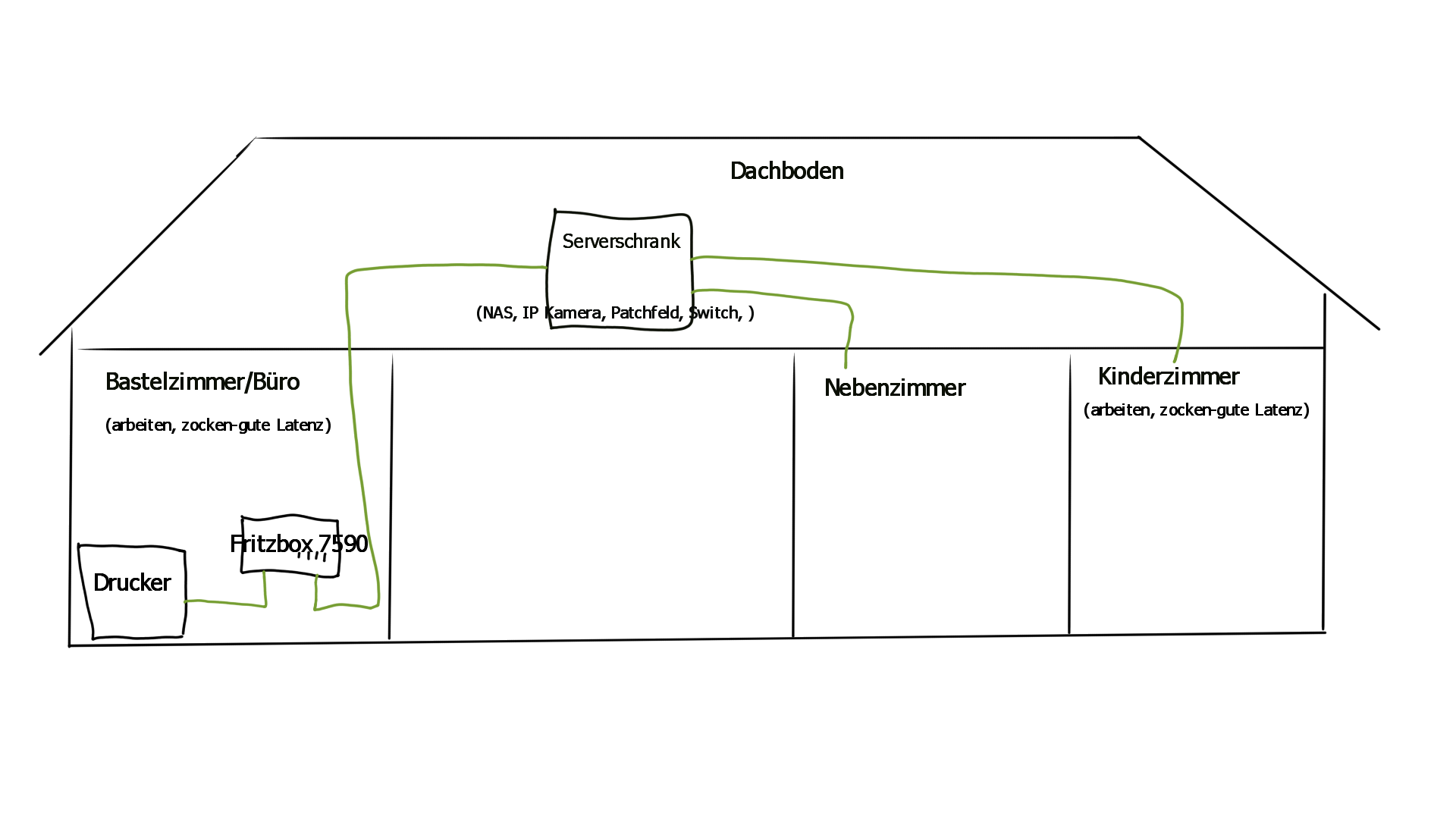

So Männers, habe mal eine Skizze erstellt, wie ich mir die ganze Sache vorstelle.
Geräte, welche bis jetzt als LAN angeschlossen im Netzwerk vorhanden sind:
  • NAS(LAN)(steht z.Z. noch mit im Bastelzimmer/Büro)
  • Rechner 1 (mein Rechner, Bastelzimmer/Büro)(LAN)
  • Rechner 2 (Kinderzimmer) (Wlan, soll in´s Lan)
  • Drucker(LAN, Wlan fähig)(muss im Büro bleiben)
  • IP-Kamera (hängt unter´m Dachvorsprung) (Wlan, soll in´s LAN)
