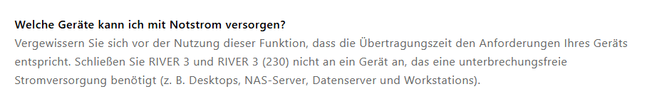

Zur River 3 sagt der Hersteller im Handbuch:
Dann sind 10ms Umschaltzeit arg lang, wennd er ATX mindestens 12ms fordert (der alte 17ms)
Eine richtige USV liegt bei 4-8ms. Meine Zinto ist mit 5 ms angegeben.

Naja, 10ms klingt für mich erstmal gut. Die 19V Wandwarze des NUCs wird auch noch ein paar ms puffern.
Wenn sie es explizit mit USV Funktion bewerben, sollte das m.E. auch funktionieren. Versuch macht kluch.

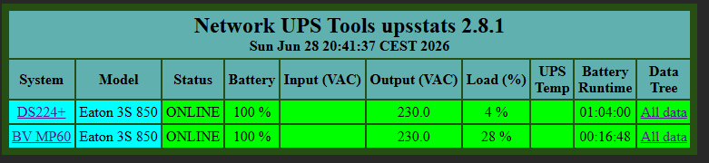

Meine beiden Eaton850D haben recht akzeptable Laufzeiten bevor sie zum Shutdown ansetzen. '
Die eine an meiner DS224+ (Platten und DS zusammen ca 38-44W) hat eine Laufzeit von einer Stunde bis zum ausschalten, die am PC sowie Restlicher infrastruktur bei laufendem PC 16 Minuten und ca 40Minuten wenn der PC aus ist.
Muss natürlich jeder selbst wissen, mir reicht es, wenn meine Geräte mit meinen Daten sicher heruntergefahren werden.
