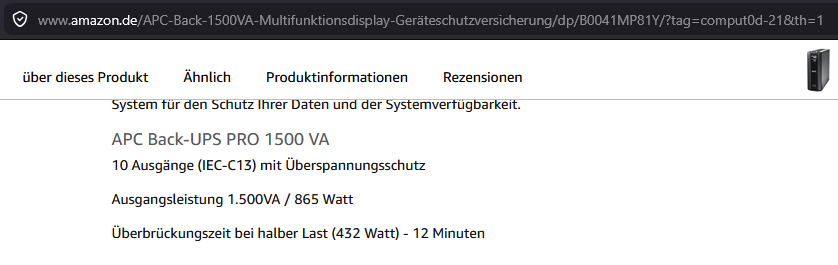

1500VA = 1500 W = 1,5 kWh
Naja... Zum einen: VA werden oft mit W gleichgesetzt, sind es aber in speziellen Fällen dann doch nicht. Zum zweiten: Ja, 1500W sind 1,5kW, aber eben nur kW, nicht kWh.
Dann hätte man bei Amazon auch etwas runterscrollen können:
12 Minuten sind genau 1/5 Stunde. 432W*(1/5)h = 86,4Wh (nach dem Wechselrichter, also inkl. Verluste). 86,4Wh bei entsprechend weniger Last halten dann länger, aber 2h bei 50W gehen sich nicht aus.
@Merlin352 die verlinkte hat dann nur noch etwa 72Wh (nach dem Wechselrichter) und ist immer noch bei 260€.

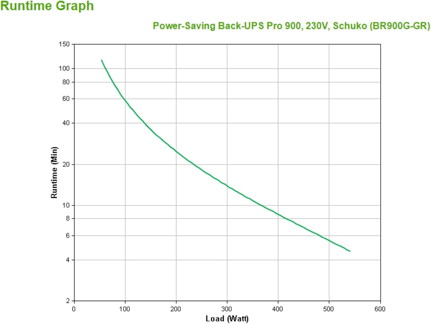

@frazzlerunning Einfach mal die Grafik von APC konsultieren. Die Kurve ist nun mal nicht linear, auch wenn das einige hier gern der Einfachheit halber so propagieren. Also bei 50W ziemlich genaui die 120 Minuten.
