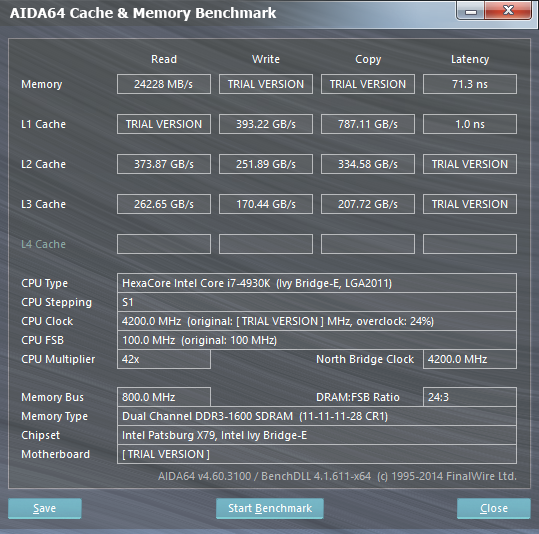

So RAM ist da und verbaut :)
Kämme entfernen war super easy. Nach dem Lösen der Schrauben sind diese einfach runtergerutscht. Allerdings bin ich bei der letzten Schraube einmal abgerutscht, mit dem Ergebnis, dass die Schraube rund ist. Kam ging trotzdem ab, die Schraube allerdings nicht.
XMP war kein Problem. Die vollen 1.65V sind bei meinen Modulen gar nicht nötig.
Vorher/nachher:
Bin gespannt, ob Du mit einem Sockel2011 System und Quadchannel überhaupt was merkst von den neuen RAMs. Würde mich ehrlich gesagt etwas erstaunen, aber ich bin gespannt auf Deine Rückmeldung.
ich denke nicht, das man das mal eben so merkt ;)
meine 2400er laufen btw. auch mit 1,58-1,6V schon
​mfg
Denke ich auch nicht, zumal etwaige Erfahrungen vom Placeboeffekt verwässert werden. Die Masse war das entscheidende für den Kauf, dann erst kamen Quadchannel und Takt.
Trotzdem nehme ich an, wenn ich denn mal zocke, dass ich etwas weniger Mikroruckler haben werde. Planetside 2 läuft bei mir nämlich im CPU Limit und schafft es nicht, stabile FPS auf den Bildschirm zu zaubern.
ja, je nach spiel profitiert man mehr oder weniger.
belege sind hier ja nun genug gezeigt worden.
und natürlich ist ein spielgeschehen angnehmer, wenn die min-FPS nicht so stark nach unten gehen.
direkt merken wird man es im einzelnen nicht. nur die summe aus allem bewirkt das am ende.
