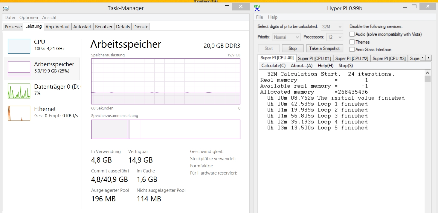

  • i7-4930k @4.2GHz @1.4V
  • GTX670 @1.26GHz
  • Asrock Extreme 4 X79
  • G.Skill TridentX DIMM Kit 32GB, DDR3-2400, CL10-12-12-31
Den Speicher wollte ich ja nur auf Standard laufen lassen. Von der CPU und GPU hatte ich zwischenzeitlich schon etwas Takt zurückgenommen, um hier einen Fehler auszuschließen. (Und ja, die CPU taktet tatsächlich nur so niedrig)
Ich werde den HyperPi mal durchlaufen lassen. Ich hatte den Speicher direkt nach erhalt schonmal mit Memtest unter Windows ausprobiert.

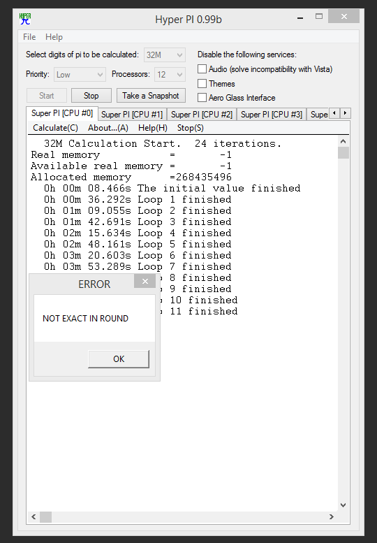

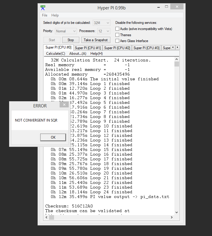

Also HyperPi jetzt dreimal durchlaufen lassen und hatte in 2 Durchläufen Fehler:

HyperPi wirft immernoch Fehler aus. Allerdings hatte ich in der Zwischenzeit keinerlei Bluescreens. Außerdem habe ich ingame keine Crashes-to-Desktop mehr, wobei ich vorher von einem fehlerhaften Patch ausgegangen bin.
In einer Woche melde ich mich noch mal. Dann erst kann ich sicher sein, dass die erhoffte Wirkung auch tatsächlich eingetroffen ist.
