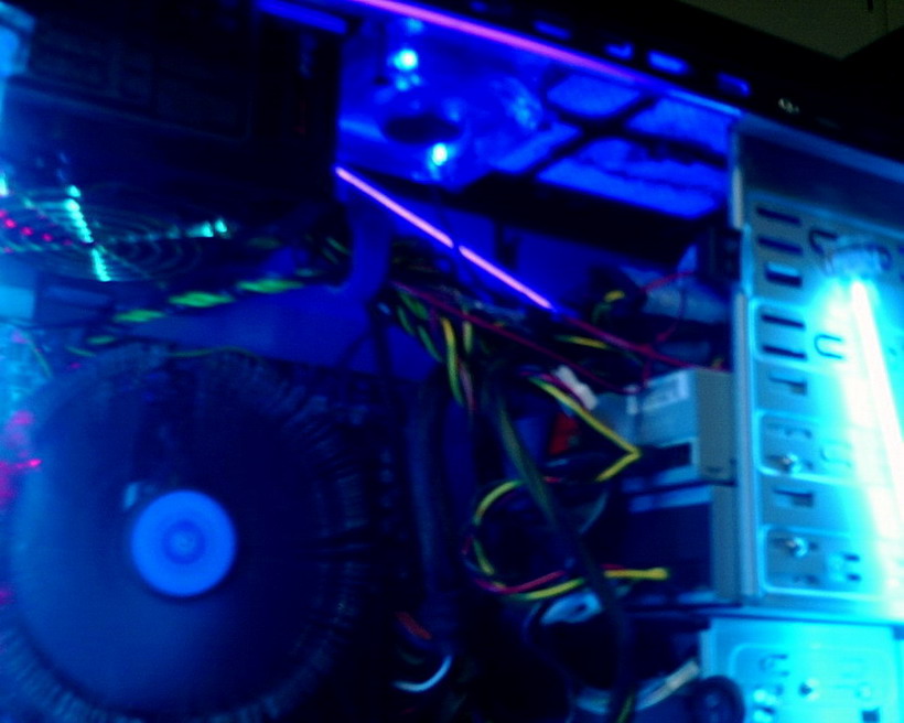

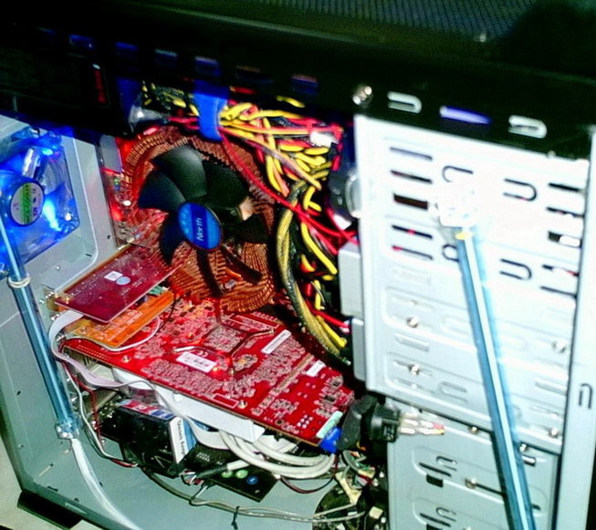

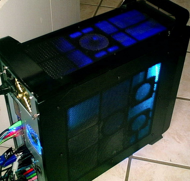

ALso ich versuch mal ein paar bilder von meinen Rechner hier rein zu stellen.
ich hab halt oben platz für einen 240er hintern für einen 80ger und alles andere müsste raus.
pumpe darf nur 5,5cm breit sein
und ich will den CPU ja noch weiter übertakten also 3Ghz macht er sogar mit, nur wird er zu heiß

Da hast du aber Platz für eine Laing. ;)
Die wird in 3 1/2 Schächten verbaut.
Ein mix ausbeiden Sachne brint nichts. Weil du das Wasser nicht unter Raumtemp. kühlen kannst ;)
ich hab keinen 3,5 schacht mehr frei, ganz im gegenteil, für die unterste FEstplatte musste ich selbst schon Löcher bohren.
also ich wollte die pumpe neben die KArten stellen und da sind halt noch 5,5cm platz.
Wenn kein Dualradi verbaut wird hab ich aber oben noch 2x 5 1/4 schächte frei
Aber naja also wenn mora dann nicht nicht aktiv denn dann wird das modul zu breit.
also mehr als 6cm sollte es nicht breiter werden.

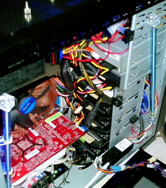

ich habe keinen SChacht mehr frei, ich poste mal ein Bild
ich sehe halt nur platz zwischen Platten und karten da ist ein e fläche von 7x9cm frei, wobei dann aber teilweise der Lüfter im boden verdeckt wird, oder neben den Karten da ist 5,5cm frei
Hochkant kann man die laing pumpe nicht hinstellen oder?
mom ich poste mal ein bild
Doch, die Laing kann man auch seitlich hinstellen.
7x9 cm reichen so leider nicht aus, der Pro-Deckel ist 8 x 8 cm (Länge x Breite).
Wie wär's über dem DVD-Laufwerk in Kombination mit einem AquaTube im Deckel?
Wo würdest du die HPPS platzieren?
BTW: Klick für 'ne weitere Pumpenalternative. Leider ist die nicht so sonderlich leise, allerdings weiß ich nicht, wie 's im entkoppelten Zustand aussieht.
ja wenn man die laing auch hinstellen kann geht es doch, die ist doch nur 4cm hoch.
