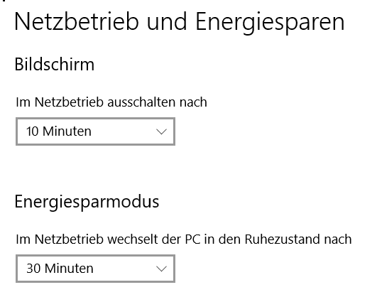

Energiesparplan funktioniert nicht
- Ersteller madrix
Kannst du in der Ereignisanzeige unter Windows Protokolle / System sehen, ob es in dem Zeitraum bei Erreichen der 30 Minuten zu Fehlern kommt? Eventuell verhindert irgendwas den Energiesparmodus?
Edit: kannst du manuell in den Energiesparmodus?

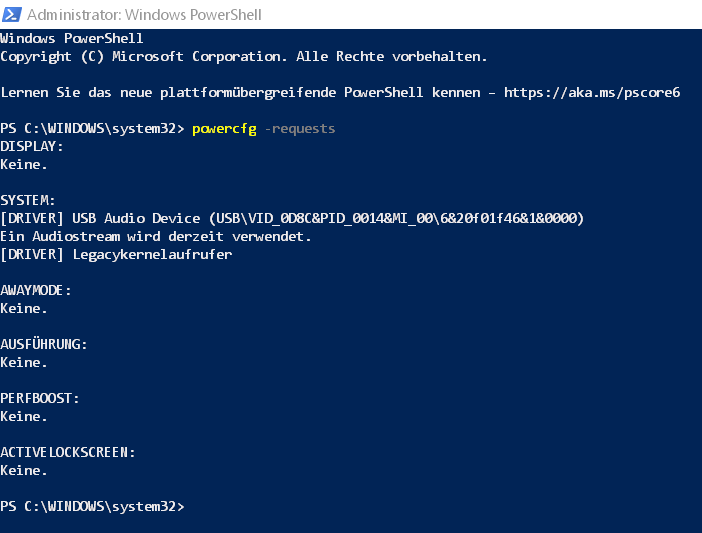

im cmd als admin
ausführen und hier das Ergebnis posten.
Auch Mal dies ausführen: https://www.reddit.com/r/Windows10/comments/c124wu/comment/erasah4?utm_source=share&utm_medium=web2x
Code:
powercfg -requests

Ich hab es auf 1909 durch den Tipp im Reddit-Link gut in den Griff bekommen.
Dass dieses Service die Ursache war, hab ich durch powercfg -requests herausgefunden.

Ist das der Übeltäter?
thompson004
Admiral
- Apr. 2011
- 9.425
Ja, jetzt eingeben:
Code:
powercfg -requestsoverride DRIVER "USB Audio Device" SYSTEM
