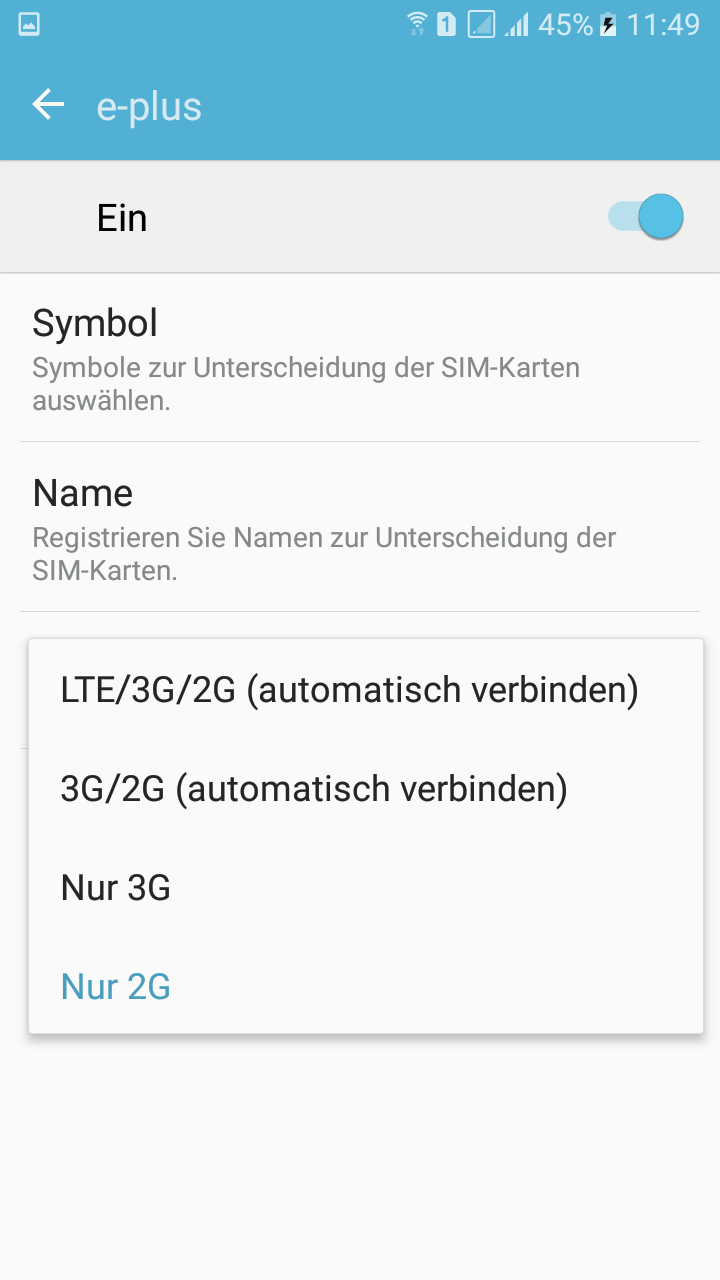

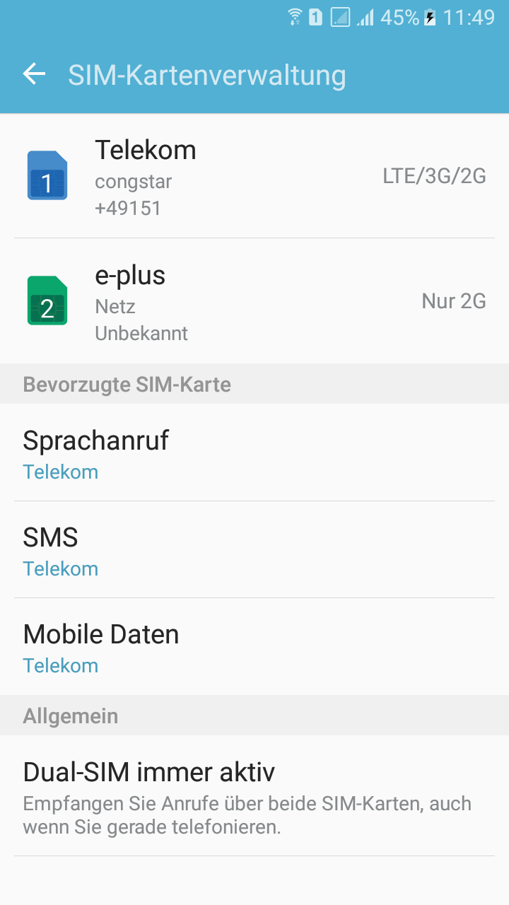

Ich habe inzwischen festgestellt, dass sobald ich für eine SIM-Karte "LTE/3G/2G (automatisch verbinden)" oder "3G/2G (automatisch verbinden)" oder "Nur 3G" auswähle, die jeweils andere SIM-Karte automatisch auf "Nur 2G" gesetzt wird.
Demnach kann ich für die ALDI Prepaidkarte nur "Nur 2G" auswählen, weil sonst die congstar SIM (mit Internetflat) lediglich über 2G funkt.
Es kann also immer nur für eine der SIM-Karten LTE/3G ausgewählt werden aber nicht parallel für beide.
Naja, bleibt die ALDI Sim-Karte halt im 2G Netzmodus.
