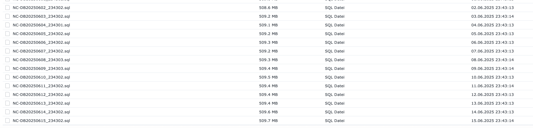

Da auf mein System nicht nur die Nextcloud kommt sondern auch Passwort Manager und Paperless bin ich am überlegen ob das obige nicht besser wäre. So würde ich die NextCloud und Paperless Datenbank auf die SSD legen sowie Mailserver und System und die Daten HDD. Die Frage ich wie groß so eine Datenbank wird ob 512GB gegenüber der 4TB HDD reichen.
Meine NC Datenbank führe ich seit 13 Jahren und ist der Kalender und Kontakte von 6 Nutzerkonten. Dazu liegen 600 GB Daten (vorwiegend Fotos, aber auch Dokumente) drauf: Datenbank ist so 500 MB groß und wächst täglich um wenige kilobyte.
Aus NC Sicht hast du viel zu viel RAM (64 GB) und eher zu kleine SSD (512 GB), denn du brauchst auch Sicherungen deiner NC, nicht nur lokal (bloß nicht nur lokal), aber auch ist hilfreich, denn du musst das ganze mal lokal (ent-)zippen können um es dann zu verschieben. Meine ganze Kiste inkl. aller Container säuft so 8-9 GB RAM maximal (ohne OS).
Hier mal die letzten Dumps:
