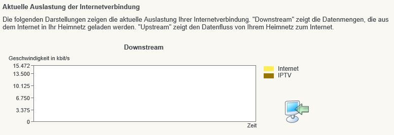

ich habe seit knapp 2 Wochen Entertain über die Telekom und leichte Probleme mit der Internetverbindung während ich Entertain nutze, dann ist nämlich Surfen/Downloaden nicht mehr möglich. Laptop und Entertain Receiver hängen an einem GBit Switch, der mit der FritzBox verbunden ist.

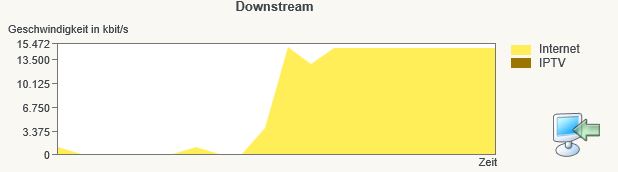

Ich habe jetzt mal in der Fritzbox geschaut und festgestellt, das beim Fernsehen (HD) der Download konstant bei 10.124 kbit/s liegt. Die Leitungskapazität liegt allerdings bei ziemlich genau 16.000 kbit/s (lt. Fritzbox Anzeige, bestätigt durch entsprechende Downloadgeschwindigkeit bei ISO Images).

Der Download liegt bei 1,57 MB/Sek, wenn Entertain nicht läuft. An dem Screenshot sieht man auch, daß die Grafik bis ans obere Ende der Skala geht (gelb). Läuft Entertain ist der Balken bis 10.215 grün (IPTV). Der Bereich bis 15.472 ist ungenutzt und wird auch nicht für anderen Traffic (gelb) genutzt.

Ich habe mal einen Screenshot angehangen. Dieser zeigt die IPTV-Bandbreite (braun, ca 10 MBit/s), darüber in gelb die Bandbreite während des Downloads einer Ubuntu-ISO-datei. Er schöpft bei mir also die vollen 16 MBit/s Downstream aus. Der Download lief zu dem Zeitpunkt mit ca. 650 kByte/s, was 6 MBit/s entspricht.
