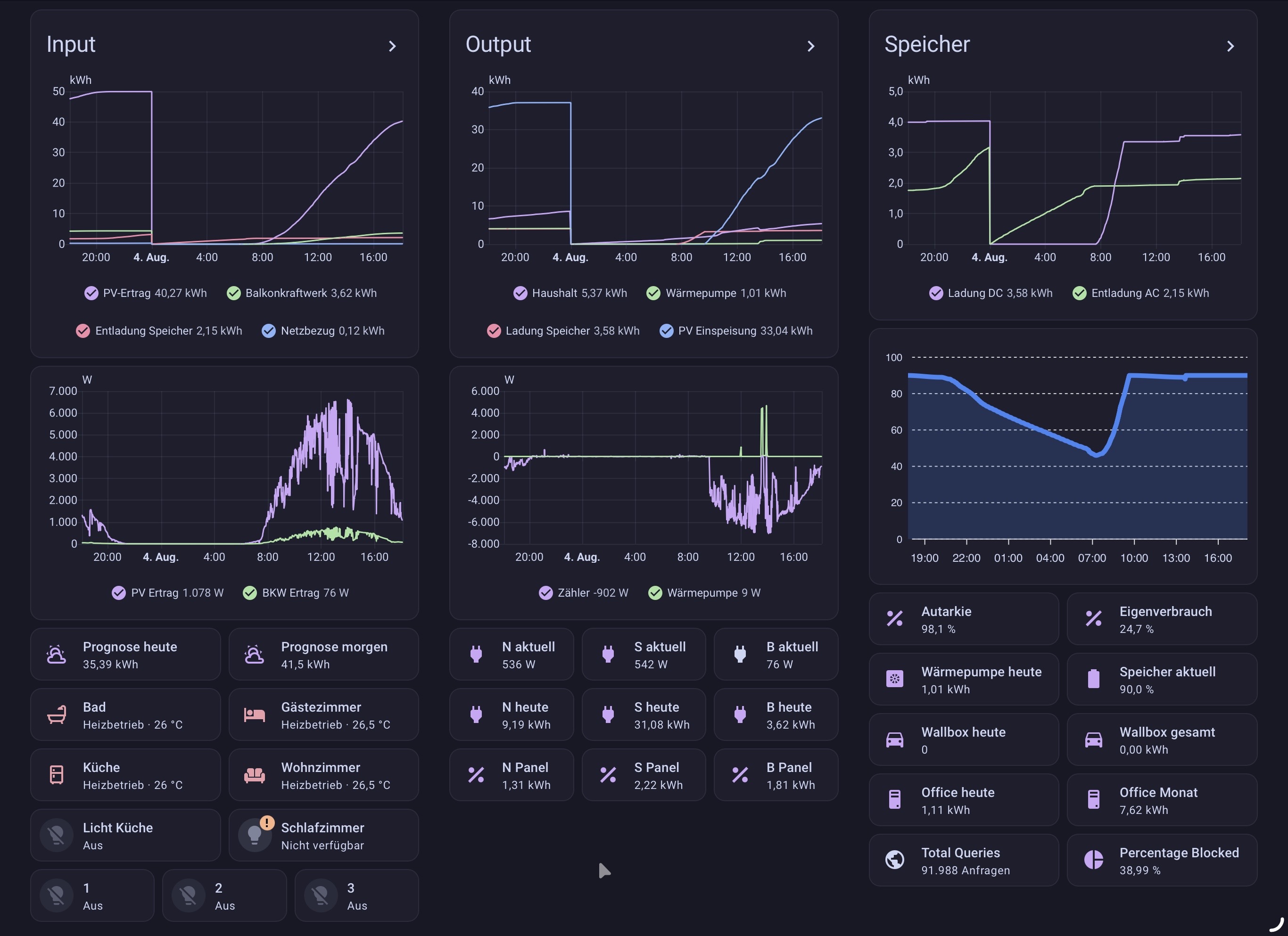

Home Assistant ist ziemlich komplex, aber so langsam bin ich zufrieden mit meinem Dashboard

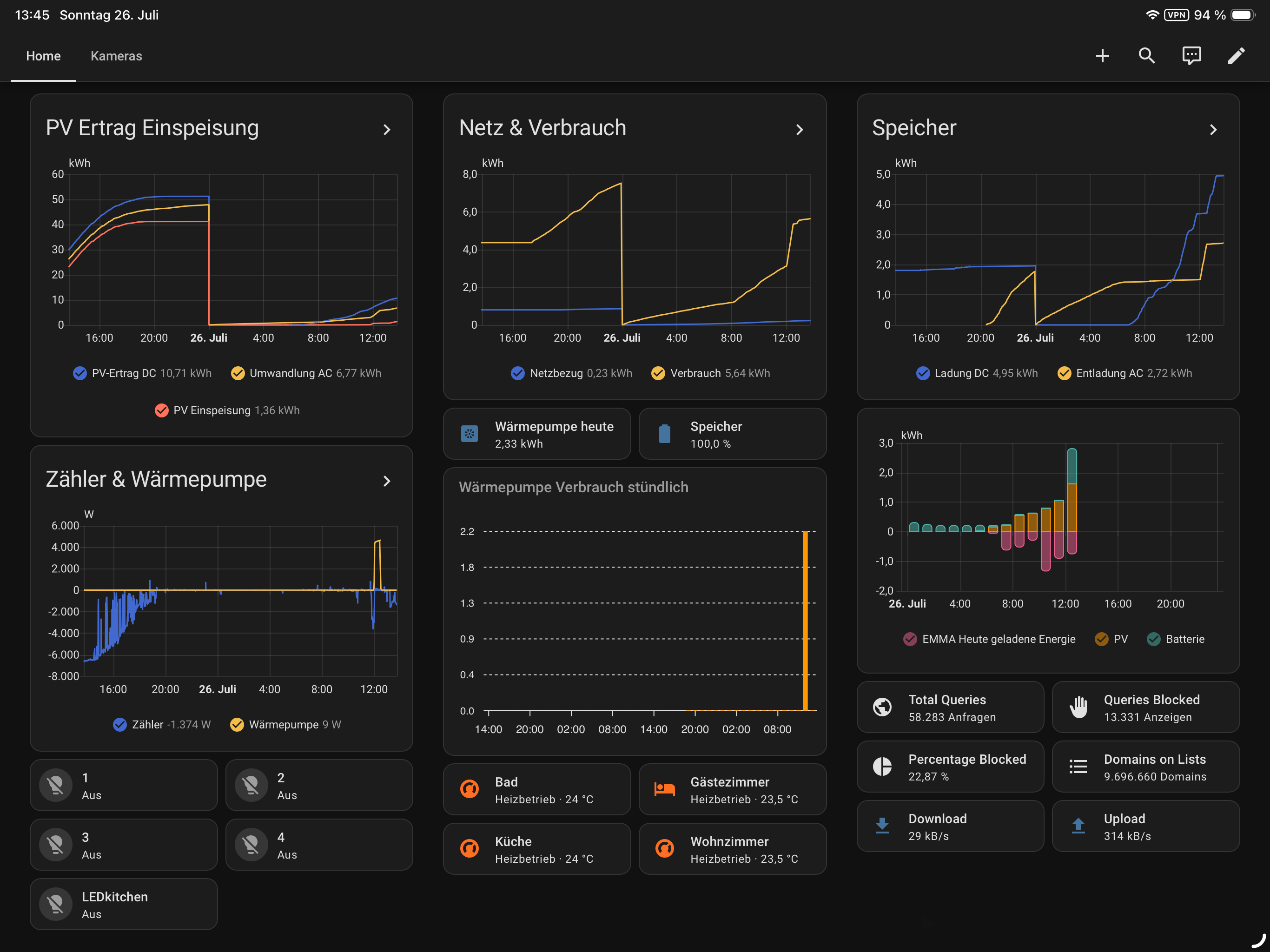

An Home Assistant habe ich in den letzten Monaten immer wieder rumgebastelt. So sieht mein Dashboard derzeit aus. Im Winter mit weniger Ertrag und laufender Wärmepumpe sehen die Kurven dann sicher anders aus.

Ich habe eine Frage zu den Diagrammen: Warum fallen die drei oberen um Mitternacht auf 0 runter?
Gerade der Graph vom Speicher irritiert mich besonders. Wird gleichzeitig ge- und entladen? Läuft also der PV-Strom erstmal durch den Speicher bevor er ins Haus geht? Und was passiert da um Mitternacht?
Da wird einige Minuten entladen, nachdem der Verbrauch endet wird wieder aufgeladen
Für diverse Werte habe ich Helfer angelegt, die sich um Mitternacht zurücksetzen, da manche Entitäten (Quellen / Werte / Zähler) einfach immer grösser werden, manche muss man auch umrechnen oder zusammenrechen oder +/- ändern
Mein Ziel ist es, die Werte des aktuellen Tages im Blick zu haben

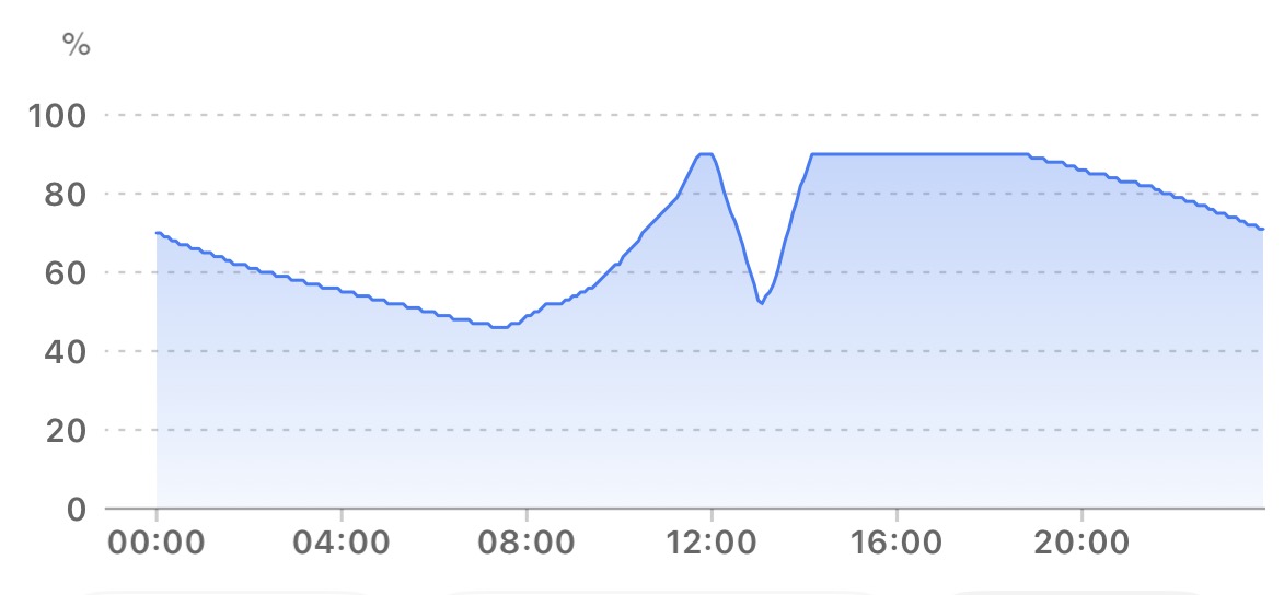

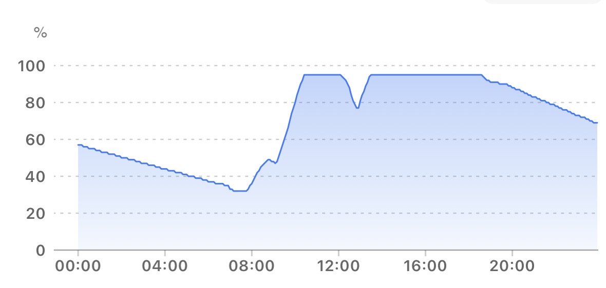

Hier puffert der Speicher (6,9) auch im Sommer oft mit 10-40%
Über Nacht entleerte sich der Speicher bisher um 40-70 Prozent.
