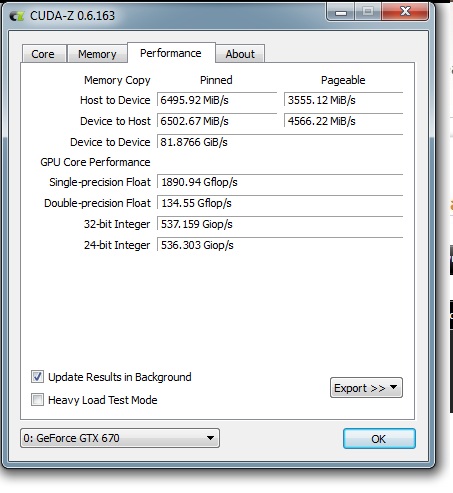

E
emeraldmine
Vergleiche mal die Cuda-Z die Werte von mir.

@emeraldmine
siehe anhang
