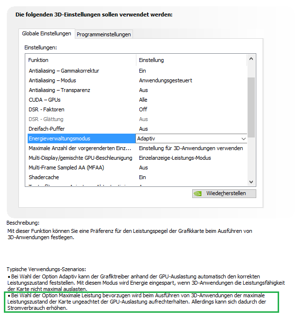

Danke für eure Antworten. Ja Monitor ist mit Displayport an die GPU angeschlossen. Gezockt wird in Full HD. Was ich noch machen könnte, wäre im Nvidiatreiber unter global die Stromeinstellung von adaptiv auf Leistung bevorzugen stellen. Aber bedeutet das, dass die Graka dann auch im Idle mit vollem Takt läuft?

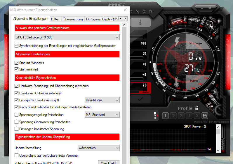

Mit dem MSI Afterburner kann ich die primäre und sekundäre Grafikkarte wechseln.
Ist doch offensichtlich dass da irgendwas schief läuft.
Geh halt mal alles durch; vom aktiven Grafikchip bis zu den Taktraten.
