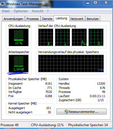

Taskmanager ?
für
CPU Leistung / RAM
sieht dann so aus :
Taskmanager ist schon richtig für die CPU -Auslastung und den Speicherverbrauch.
