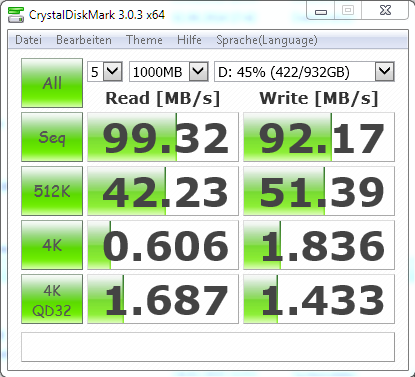

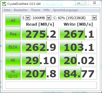

So, nun habe ich noch einen CrystalDiskMark über meine jetzige SSD und HD laufen lassen:
SSD
HD
Wenn ich das sehe und die Datenbankberechnung auf beiden Datenträgern gleich lang dauert, kann die Platte vermutlich nicht das Problem sein. Somit gehe ich davon aus, dass die Taktfrequenz des Prozessors das A und O ist.
