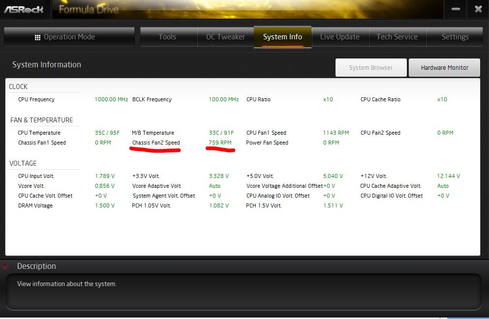

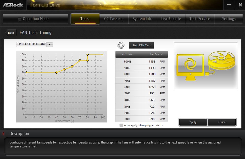

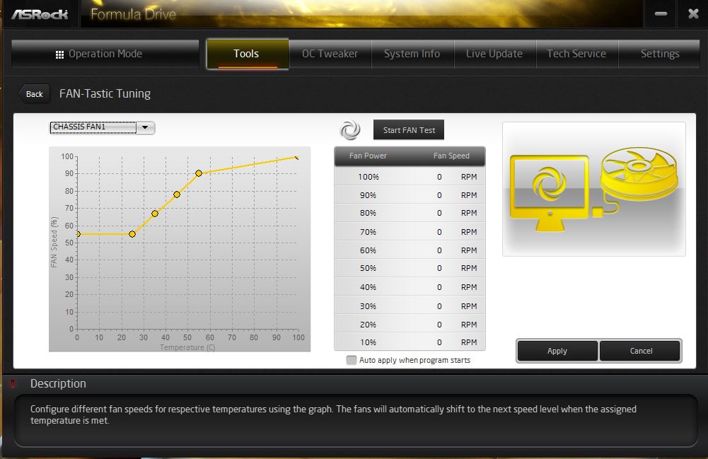

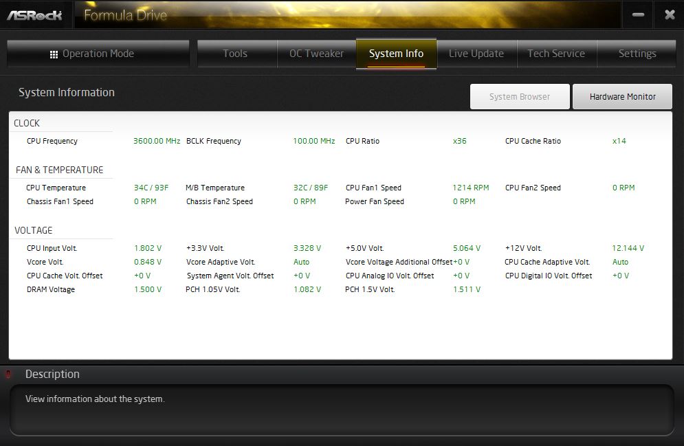

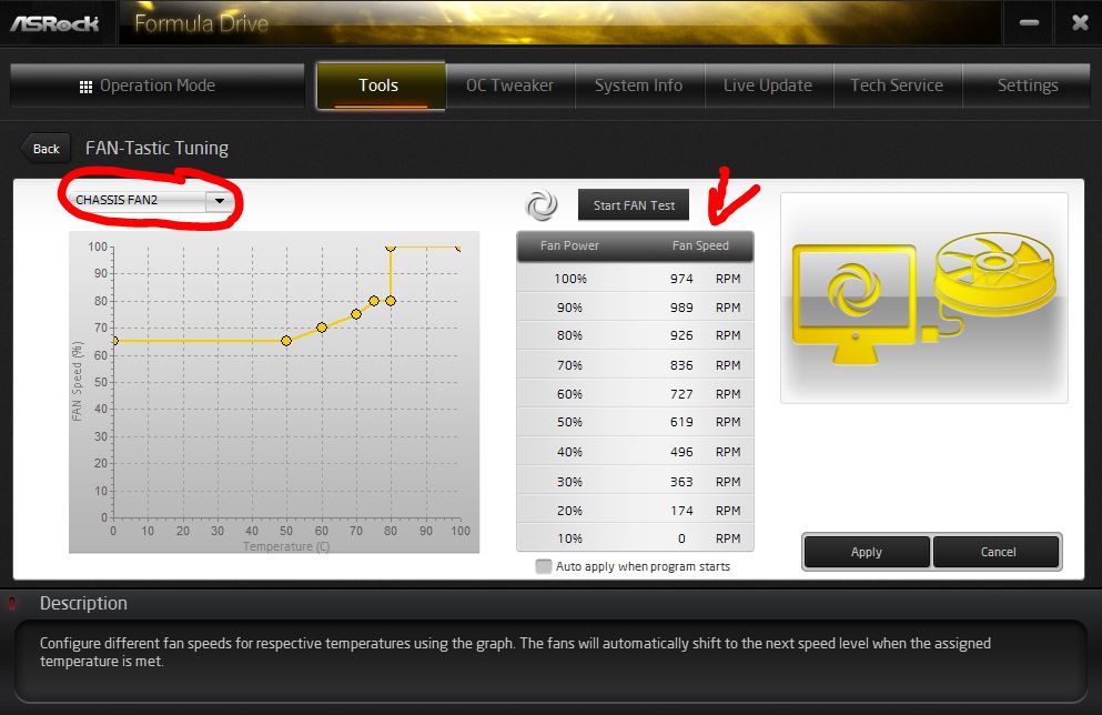

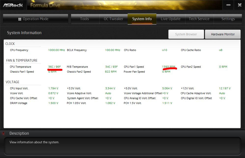

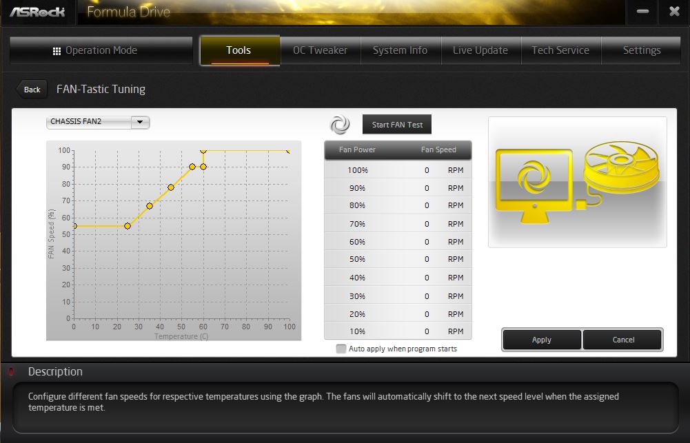

Komplette SystemÜbersicht mit Dr.Hardware hab ich als text angehängt. Ist sonst zu groß. Kleinen Überblick gibts aber schon mal in den Sceenshots.

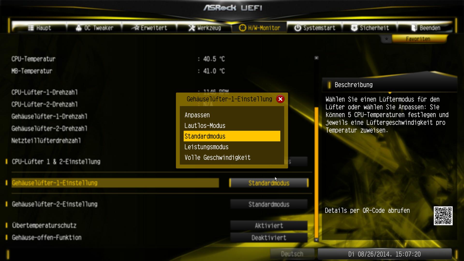

Hab ich gefunden, aber da tut sich nix. Scheint das die Lüfter nicht erkannt werden.

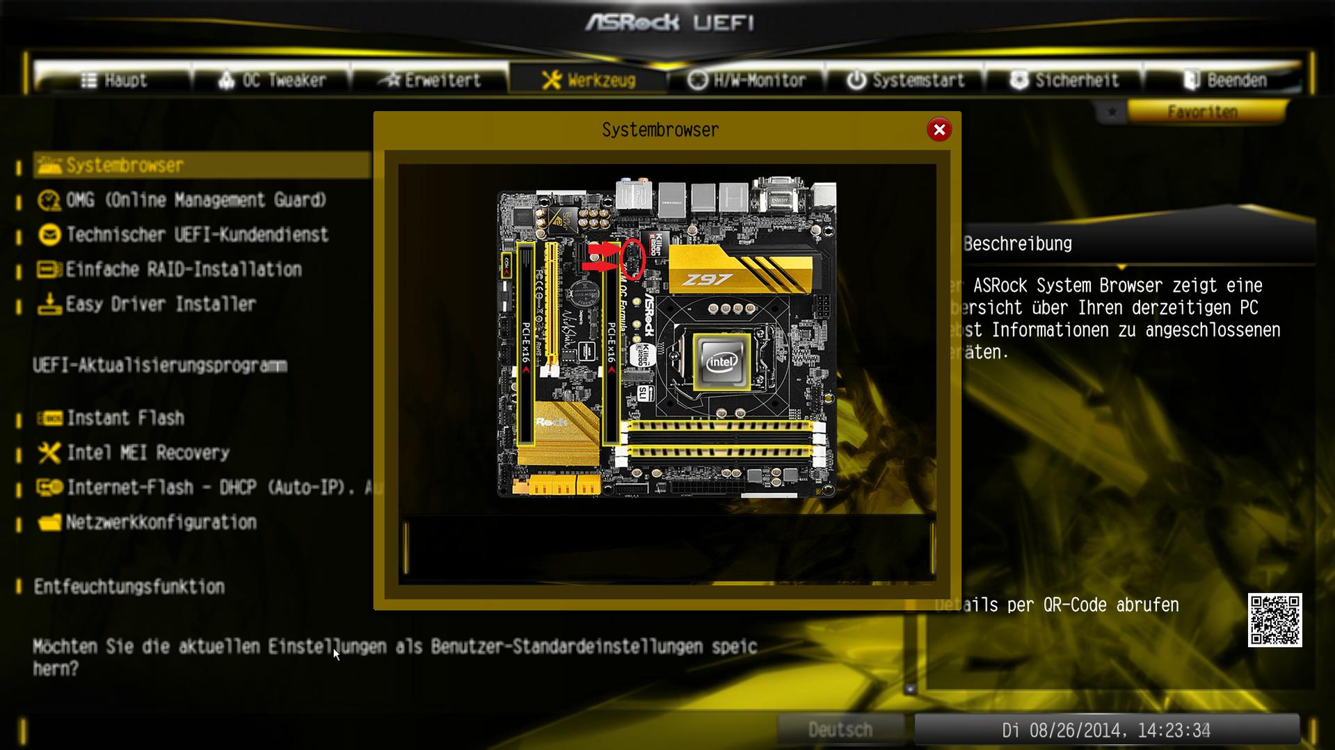

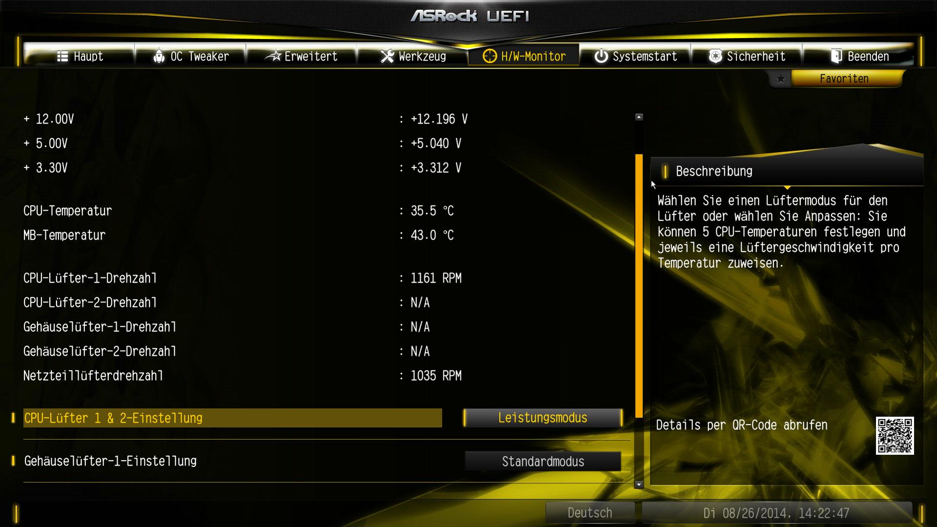

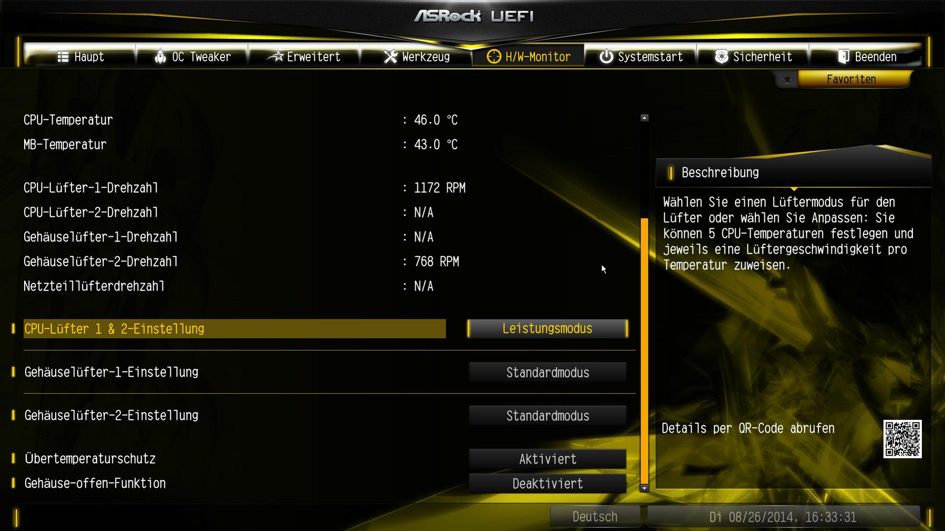

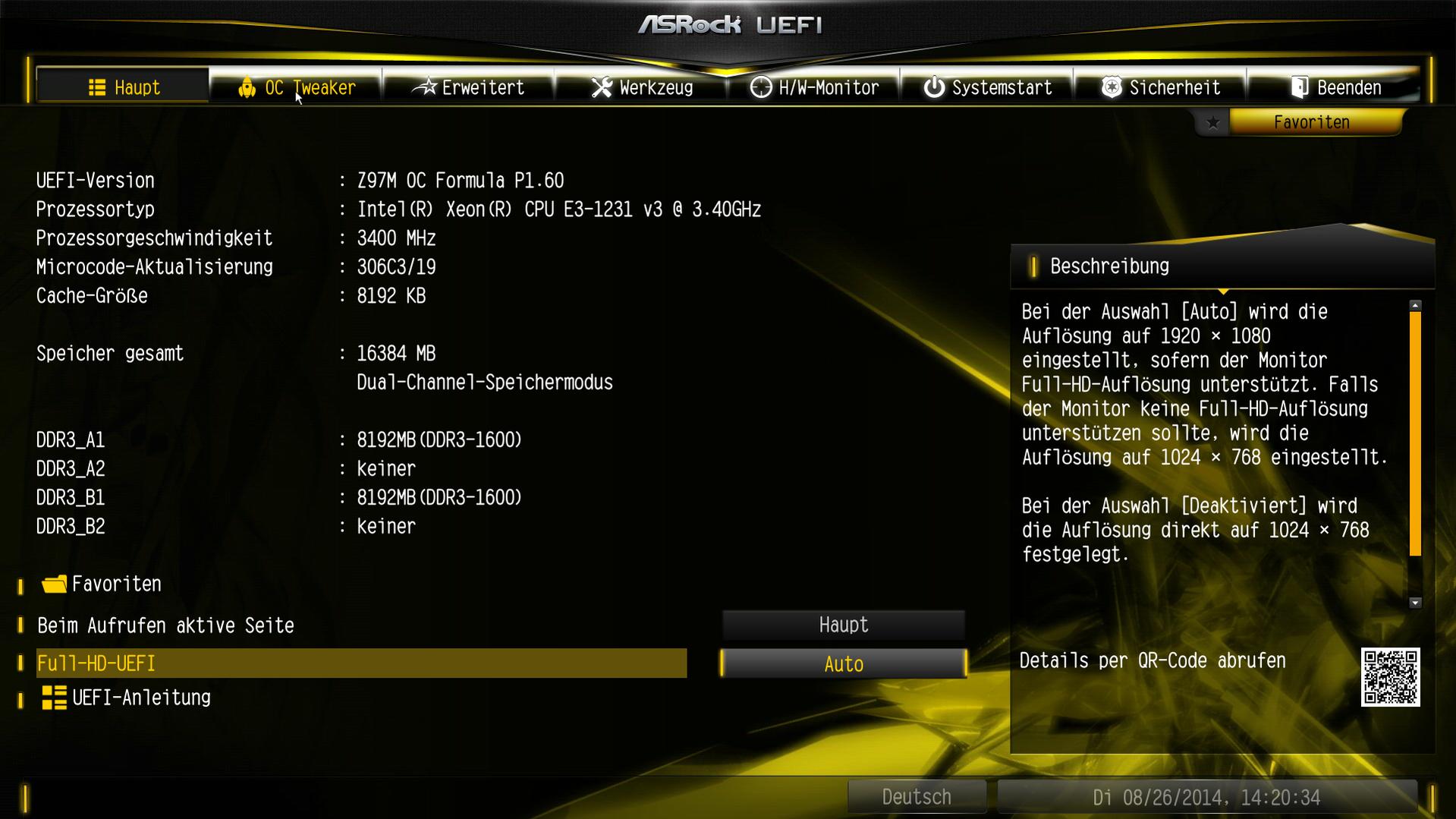

hier screenshot vom UEFI. War gar nicht schwer ;)
auf dem dritten bild hab ich markiert wo die lüfter am board angeschlossen sind. 3PIN Anschluss, 2 Stück direkt nebeneinander

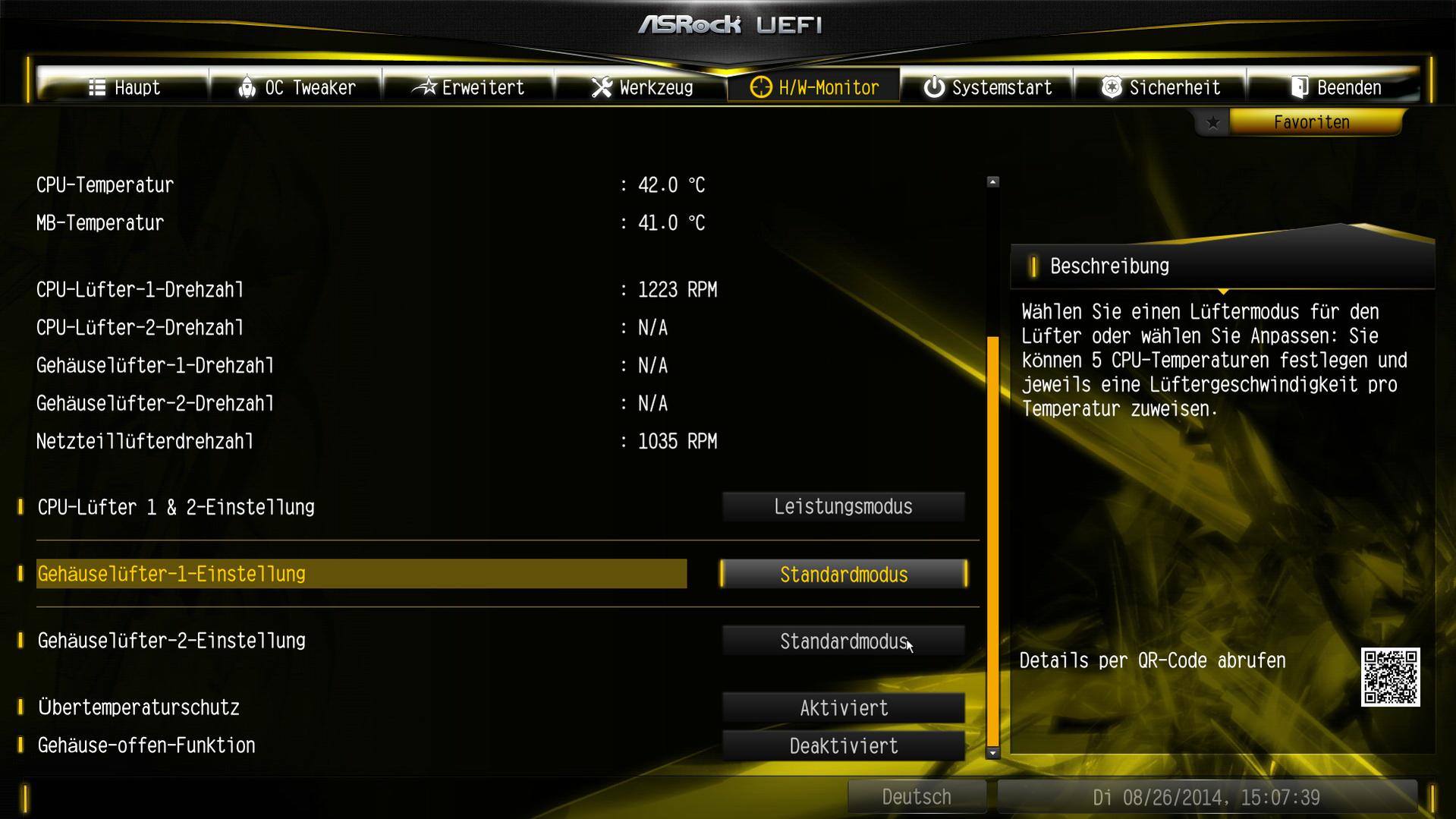

Im zweiten Screenshot von Post #11 sehe ich unten noch Gehäuselüfter 1 im Standardmodus. Kommt weiter unten noch Gehäuselüfter 2?
@wahli
bei dem 2ten steht dass selbe. Im selben bild oben drüber siehst du auch das die lüfter nicht erkannt werden. N/A steht da nur.
N/A heißt ja nur, dass das Board die Drehzahl nicht feststellen kann. Das kann aber auch wegen dem 3-Pin-Stecker sein - das weiß ich jetzt nicht so genau. Das können andere bestimmt besser beantworten.
Was kannst du eigentlich alles beim Gehäuselüfter auswählen?
1. Standardmodus
2. ???
3. ???

so, umgesetzt, beide ok, keine veränderung, nur der untere lüfter dreht
hier noch ne änderung. 1 lüfter wird erkannt. beim 2ten leider weiter nix.

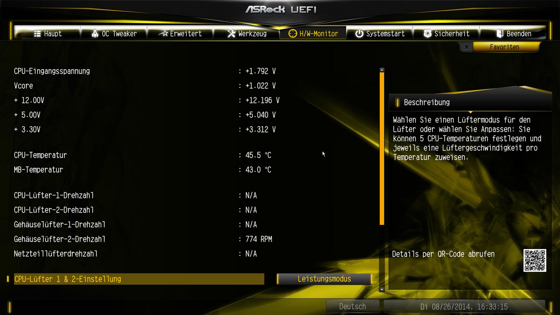

ich geh mal ins bios und check da
Hier das Ergebniss: hab auch gleich wegen der hohen CPU Temp den CPU-Lüfter auf volle Leistung gestellt. Hat sich gleich gelohnt. Siehe Pics.
