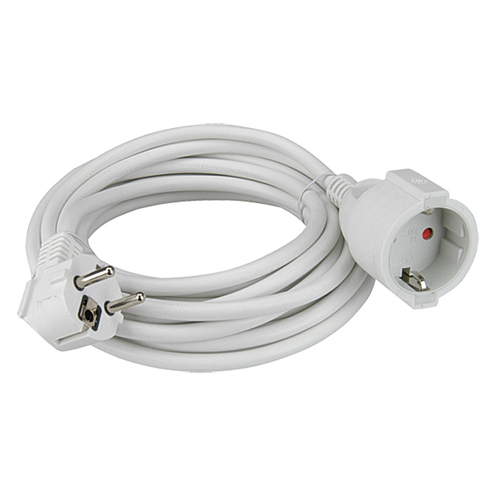

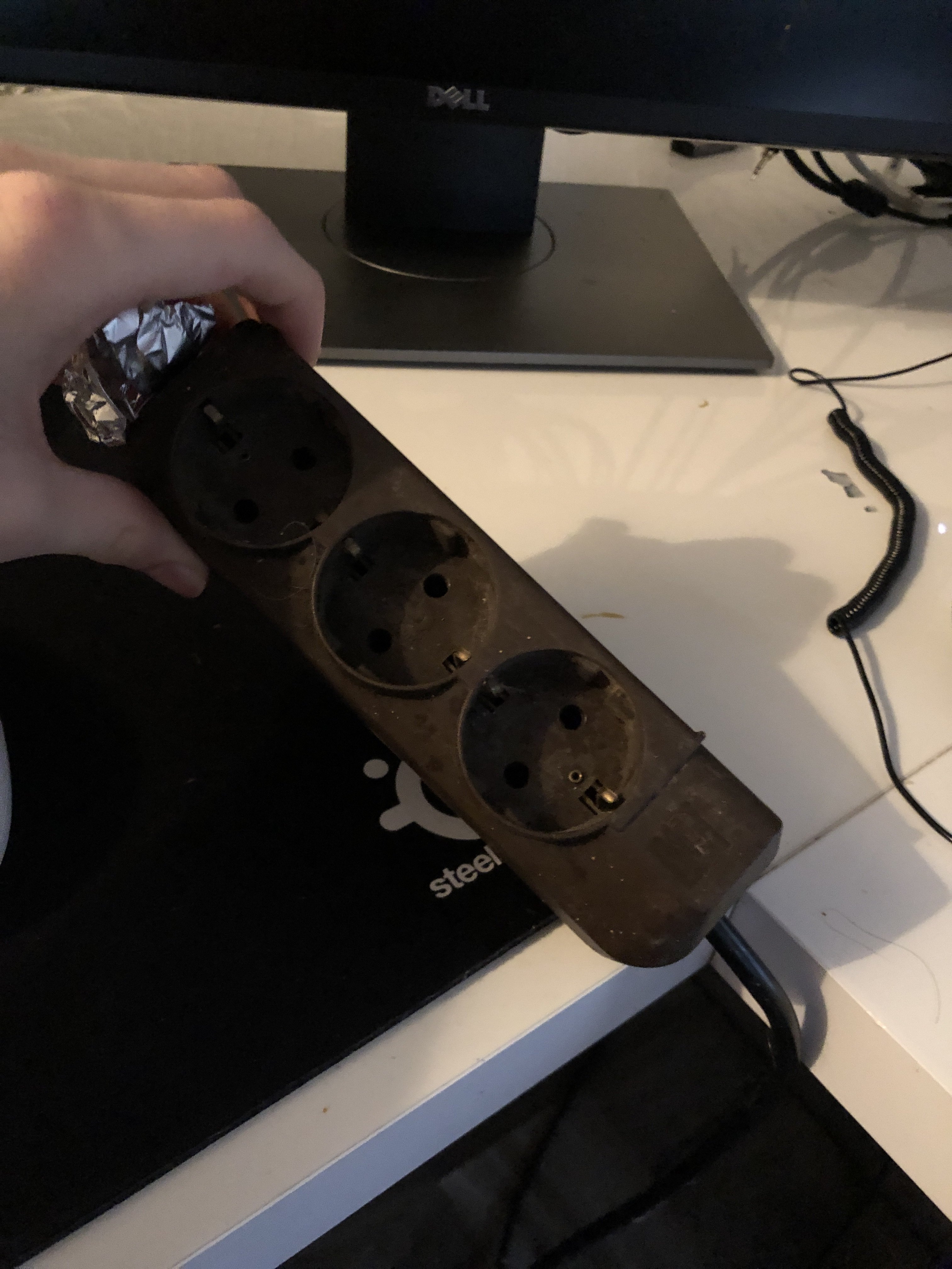

Nein ernsthaft macht es einen Unterschied wenn icu es an eine Verlängerungskabel Steckdose anschließe

Und es macht nichts aus wenn ich es an eine Verlängerungssteckdose dranklemme?T3Kila schrieb:Klar kann man das Erdungsarmband an den Erdungsanschluss einer SchuKo Dose anschließen.
Entweder mit Krokodil Klemme, oder sogar mit entsprechendem (evtl. beiliegendem) Sonder-Stecker, der nur Anschlüsse für Erdung hat
Amazon Erdungsbaustein

Grundsätzlich geht das (auch mit verlängerungssteckdose, soweit diese eingesteckt ist), nur ist man da 2cm davon entfernt, sich selbst zu elektroexekutieren. Wenn eine Person also selbst nicht mal weiß wo überall Erdungspotential herrscht sollte diese Person die Finger von der Steckdose lassen.Tobilas schrieb:Hä ich habe gehört an die 2 silbernen Teile die rausstehen so wird es auch gezeigt
Hä ich komme durcheinander kann ich sie jetzt einfach an diese Verlängerung anschließen?heYd3 schrieb:Die haben aber auch einen 1M Ohm Widerstand mit dran![]()
Also ich würde empfehlen entweder den gesonderten Stecker zu benutzen (da kann kein Strom durch, weil keine Stifte vorhanden), eine Verlängerung mit Kindersicherung (da kann man auch nicht schnell mit der Krokodil Klemme abrutschen) oder wie @ToflixGamer vorgeschlagen hat, eine mit ausgeschaltetem Schalter.
Edith sagt: theoretisch schon. Zu empfehlen - nein

Tobilas schrieb:Hä ich komme durcheinander kann ich sie jetzt einfach an diese Verlängerung anschließen?
Ja.

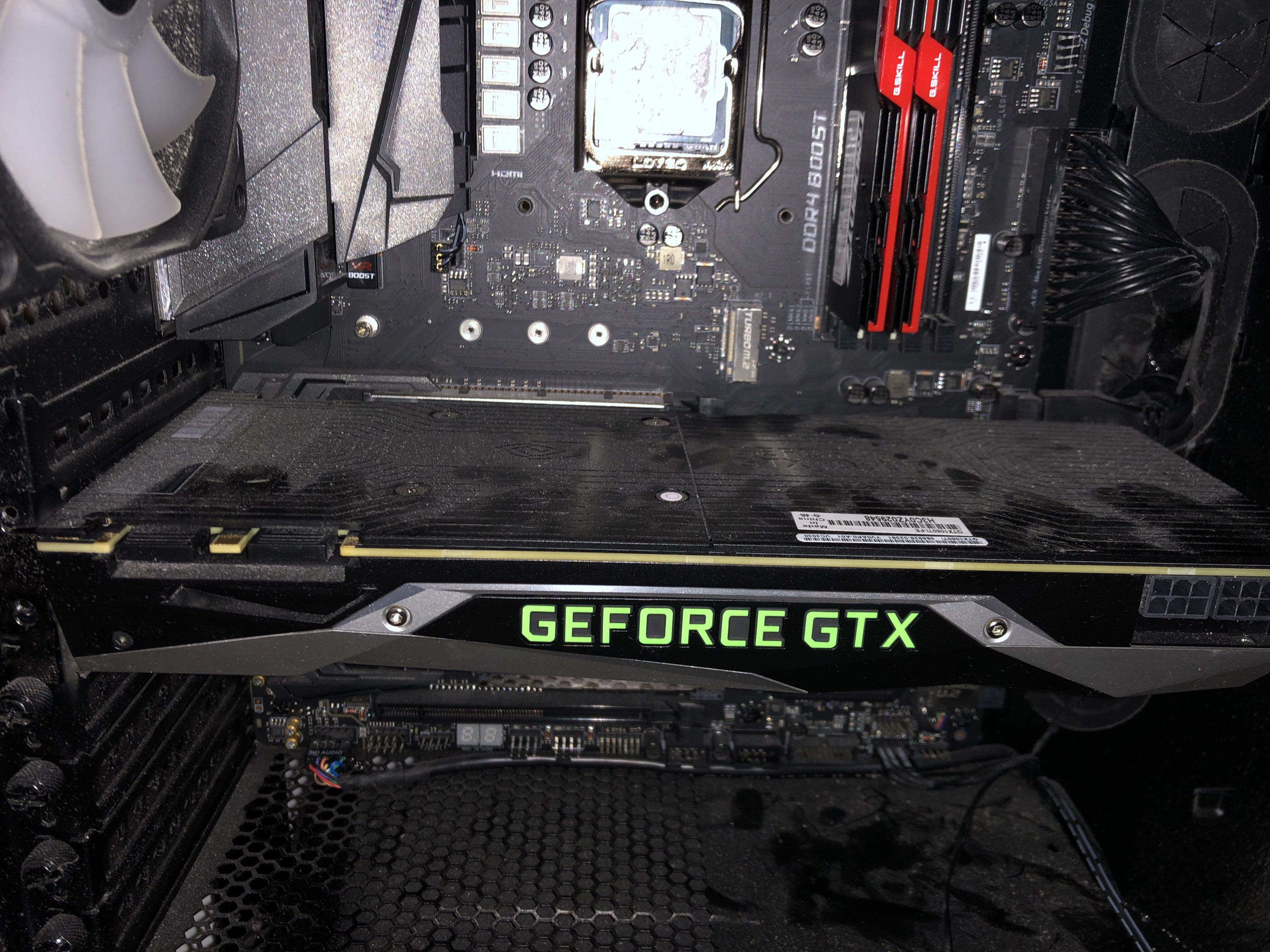

Dein Speicher ist auch nicht korrekt montiert.

ICh baue es gerade ausStullen Andi schrieb:Dein Speicher ist auch nicht korrekt montiert.
Wie bekomme ich die graka am besten raus ?
