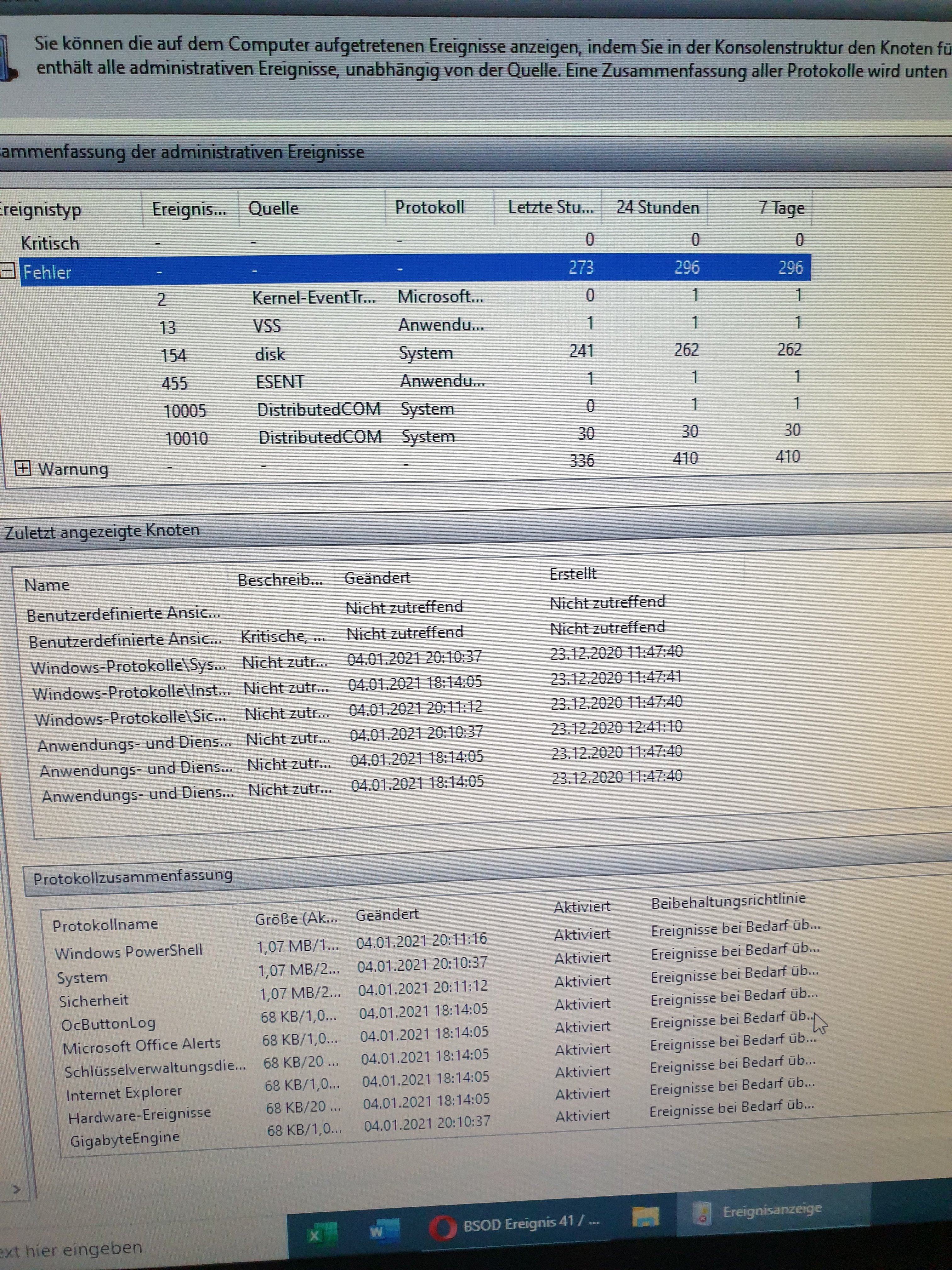

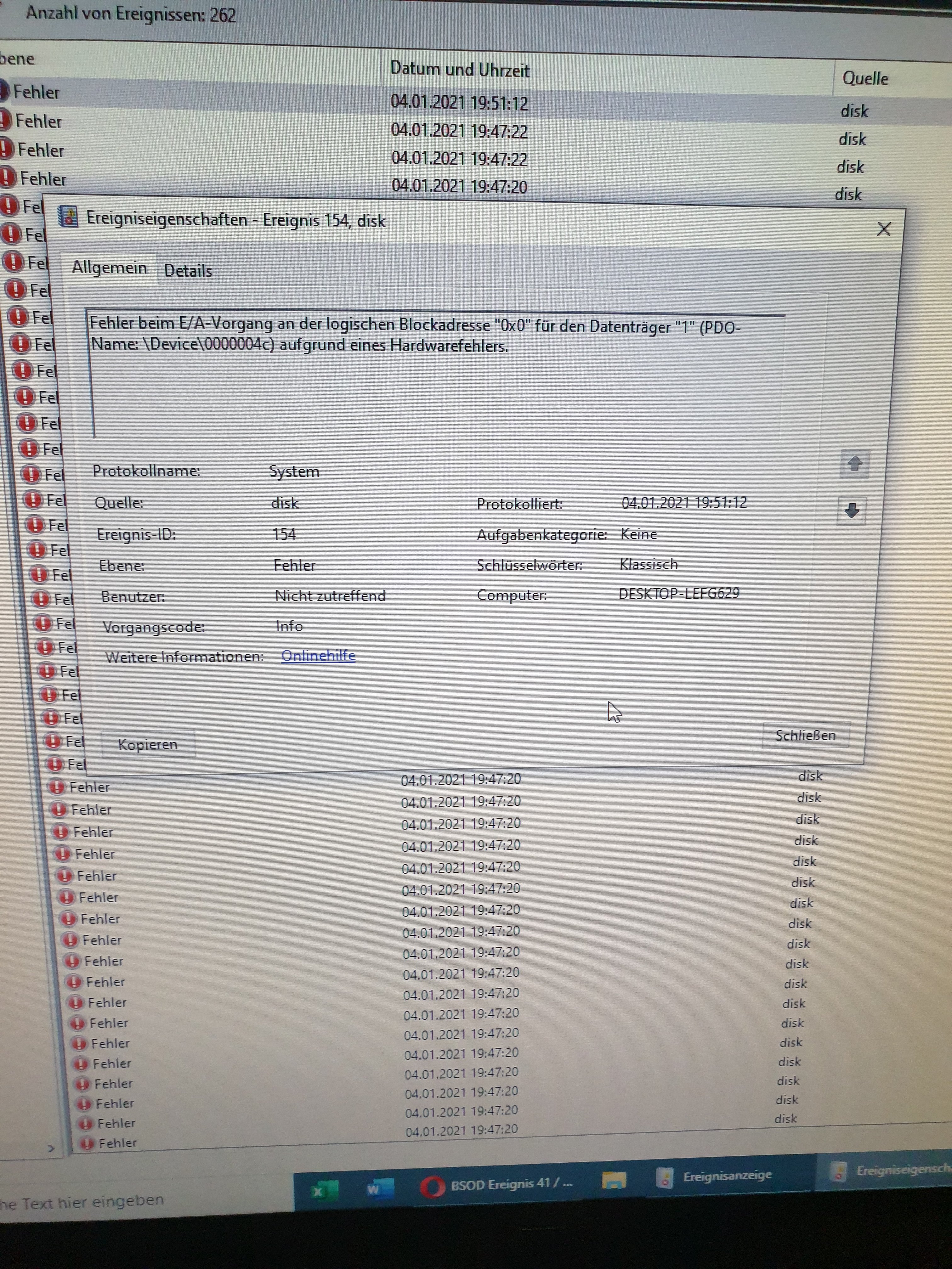

Folgendes...
Habe DriverToolkit Installer benützt um die Treiber zu aktualisieren...
Nach dem Neustart BSOD. Windows fährt gar nicht hoch. Nach der Windowsreperatur fährt der Pc wieder hoch aber meine Ereignisanzeige ein wenig merkwürdig....
Siehe Anhang

Wer solche Driver Tools nutzt, darf sich nicht wundern wenns System zerschießt.
