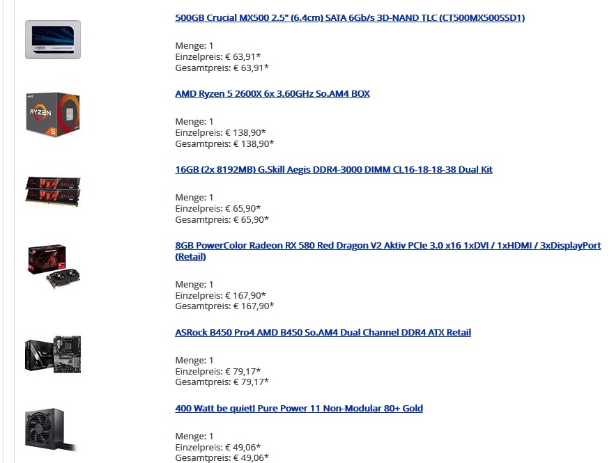

Zur Zeit nutze ich den 20.1.3 Adrenalin Treiber und es sind alle Updates bei W10 drauf AUßer das große 1903 Update.
Ansonsten ist das 3.5 Bios drauf und ansonsten nutze ich nichts weltbewegendes. Eigentlich bin ich nur auf der Suche nach einem anderen Fehler gewesen und nun habe ich das hier gesehen :D

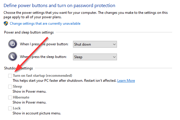

Manchmal denkt das OS das es nicht ordnungsgemaess herunter gefahren wurde, weil irgendwelche Programm und Dienste vom OS selbst oder anderen Anbietern nicht bei 3 auf dem Baum waren als das OS gesagt bekam herunterfahren zu sollen.
Wenn bei Dir das hier an ist, schalte es mal ab und beobachte weiter.

Ja, der unnötige "Windows Schnellstart", völlig überfüssiger Problemverursacher.
Ich schalte den immer gleich nach der Windows Installation samt Ruhemodus aus,
mit "powercfg -H OFF", Eingabeaufforderung.
Nein hast du nicht, bei eine SSD wirklich völlig unnötig und der sorgt auch gerne mal
für Probleme mit Treiber, u.a mit Wattman des AMD Treiber.
Reaktionen: BFF und Eclipse1991
Nein. @Eclipse1991
Beschleunigt eh nix wenn OS auf SSD und macht ziemlich oft mehr Probleme als Nutzen.
BFF
Reaktionen: Nickel
Zudem hat der nur einen Einfluss auf einen "Schnellstart", wenn das System zuvor komplett
heruntergefahren wurde, bei einem Neustart bringt der gar nichts.
Okay ich habs mal eingestellt, mal schauen was ich so beobachten kann, danke.
Edit: Ich sehe gerade es könnte sehr wohl etwas mit dem FastBoot zu tun haben denn es folgte JEDES MAL auch dann gleichzeitig die Meldung :" Windows-Fehler beim Schnellstart mit Fehlerstatus "0xC00000D4"."
Das ist ein typisches problem, wenn der Windows Schnellstart an ist und der Rechner nach dem herrunter fahren zusätzlich an der Steckdosen Leiste ausgeschaltet wird. :schluck:
