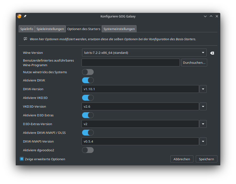

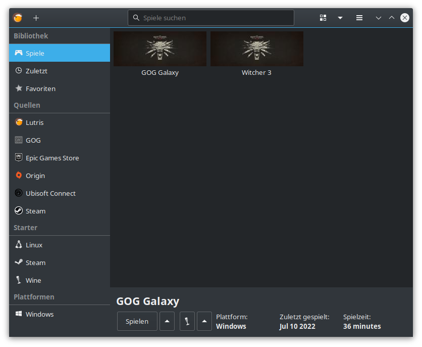

Hier meine Config:
Ich habe zuerst GOG Galaxy mit dme von mir verlinkten Skript installiert:

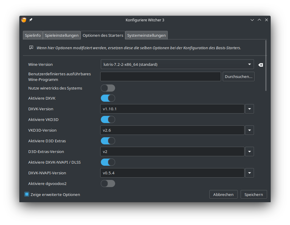

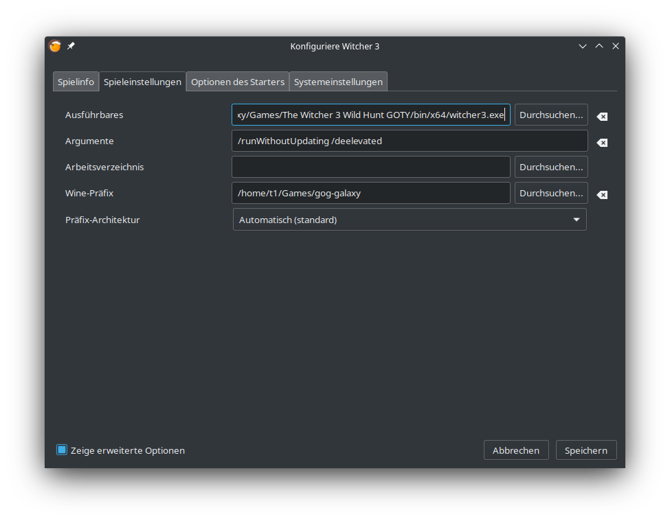

Dann habe ich über GOG Galaxy Witcher 3 Installiert.
Dann habe ich einfach die Settings von GOG Galaxy kopiert und nur den Pfad auf die Witcher3.exe umgebogen:
Ich habe die Diskussion um Witcher 3 hier verfolgt und dachte, ich installiere die GOTY-Edition von GOG auch nochmal über Lutris.
Vor rund 2 Jahren habe ich noch mit einer RX 570 (1920x1200) auf hohen Einstellungen gespielt, lief ziemlich gut. Da ich jetzt eine RX 6600 XT und einen WQHD-Monitor habe, war ich auf die Performance gespannt. Auf Ultra (ohne Nvidia Hair) habe ich zwischen 70 und 100FPS, allerdings habe ich in MangoHud ein 60FPS-Limit eingestellt, um Temperaturen und Lüfterlärm niedrig zu halten.
Alles super soweit, bis auf Galaxy.
Ich hab's zweimal installiert: Zuerst in Lutris das Spiel und danach Galaxy über "Run EXE inside Wine prefix" installiert. Galaxy gestartet und Witcher3-Ordner verlinkt. Spiel gestartet, alles ok soweit. Wie so oft allerdings funktioniert das nur genau einmal. Spätere Versuche, Galaxy zu starten (wieder über "Run EXE inside Wine prefix"), schlagen fehl.
Danach habe ich dann zusätzlich das GOG-Skript von Lutris verwendet. Lange Rede, kurzer Sinn: Spiel liess sich über Galaxy installieren und lässt sich auch wiederholt starten, aber Galaxy stürzt immer bei der Synchronisation der Spielstände ab. Ich bleibe jetzt bei der ersten Installation und verzichte halt auf die Synchronisation.
Was ich nicht verstehe: Bei manchen Spielen funktioniert Galaxy relativ zuverlässig (z.B. Songs of Conquest), bei anderen überhaupt nicht, auch wenn der gleiche Runner (Starter?) verwendet wird.

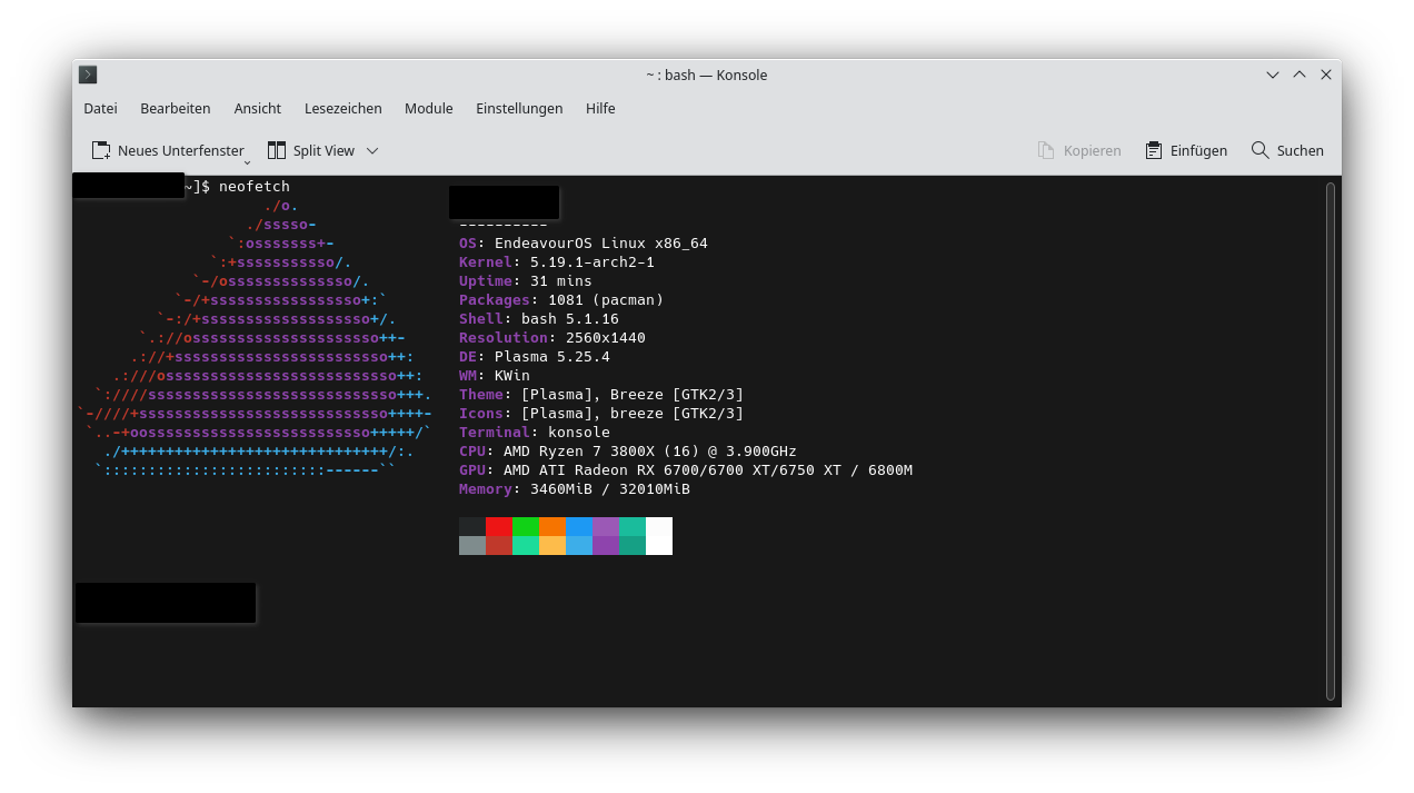

Was für Distros nutzt ihr?
Bei mir funktioniert es auf Mint und EndevourOS.

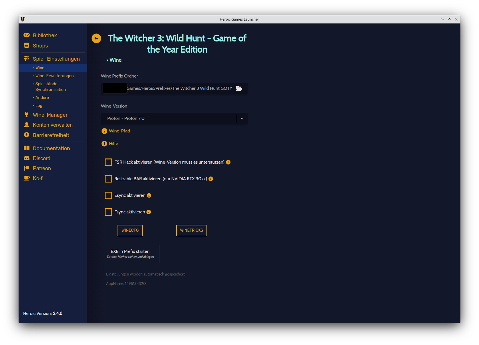

Update zu Witcher 3:
Ich habe das Game jetzt mal über den Heroic Launcher installiert, der kann neben EPIC auch GOG.
Hier läuft es Out Of the Box, wenn Proton verfügbar ist und die FPS sind sogar noch mal höher!
Super easy Installation:
  • mit GOG Account anmelden
  • Spiel auswählen und installieren
  • fertig 😍
Habe jetzt bis zu 144FPS bei gleichen Settings, Windows kommt nur auf 112FPS
Weiterer Vorteil, Cloud Sync für die Spielstände funktioniert auch zwar noch manuell, da Beta, aber es geht.
Man braucht dazu auch kein GOG Galaxy installieren.
Hier mein Setup:

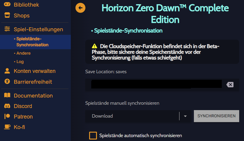

Es gibt 2.4.0 stable seit wenigen Tagen und du kannst immer noch den Haken bei
"Spielstände automatisch synchronisieren" setzen :)
Ja, schon, aber es wird ja noch davor gewarnt.
Ich konnte z.B. meine Witcher 3 Spielstände nur mit "Download Forced" runterladen.
Stören tut mich das aber nicht 🙂
