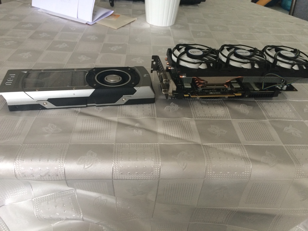

Hier mal ein kleiner Vergleich :
Ja, ich weiß, desahlb mache ich es auch. Sieht schon richtig mächtig aus!!ich kann es leider nur nicht verstehen, warum Nvidia es nicht zugelassen hat, vernünftige Custom´s Herstellen zu lassen......So ne geile Karte und dann so einen Lüfter....im Winter kann ich meinen PC ins Bad stellen, und ihn als Heizöfchen benutzen :lol: ! Meine Katzen lieben es allerdings wenn ich zocke!! ich muss die immer von der Rückseite des PC´s rausholen..Sie lieben die warme Luft...Titan X= Katzes Liebling :freak:
Sind aber leider nicht so leistungsfähig. Hab hier noch zwei Titan X und 980 Ti Referenzkühler rumliegen und bis auf die Farbe ( zumindest die der Titan X) sind die soweit ich weiß identisch zu meinem Titan Classic Kühler. Vorallem bei OC sollte dir der AC Xtreme sehr helfen ;)
