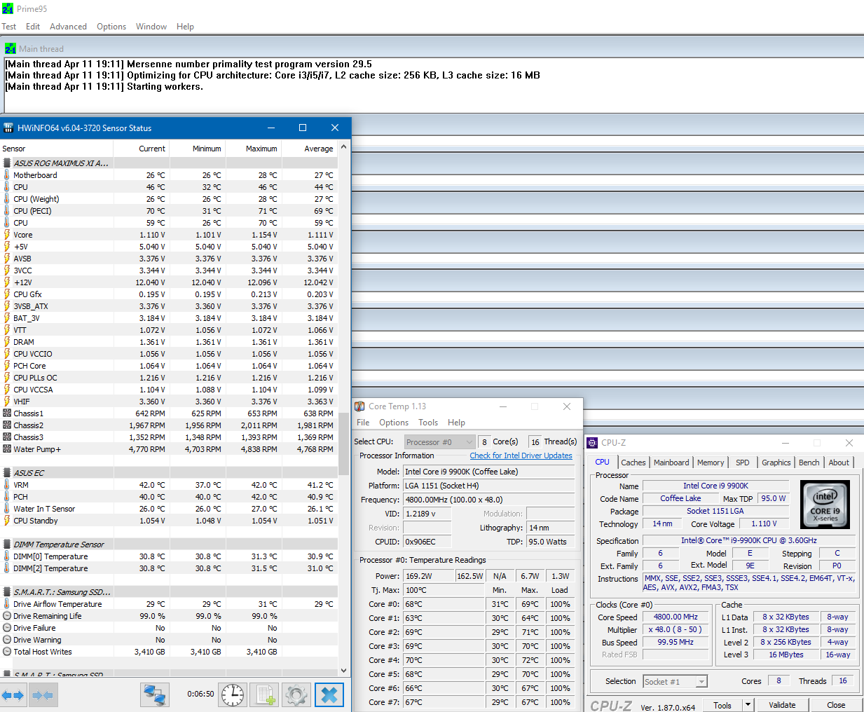

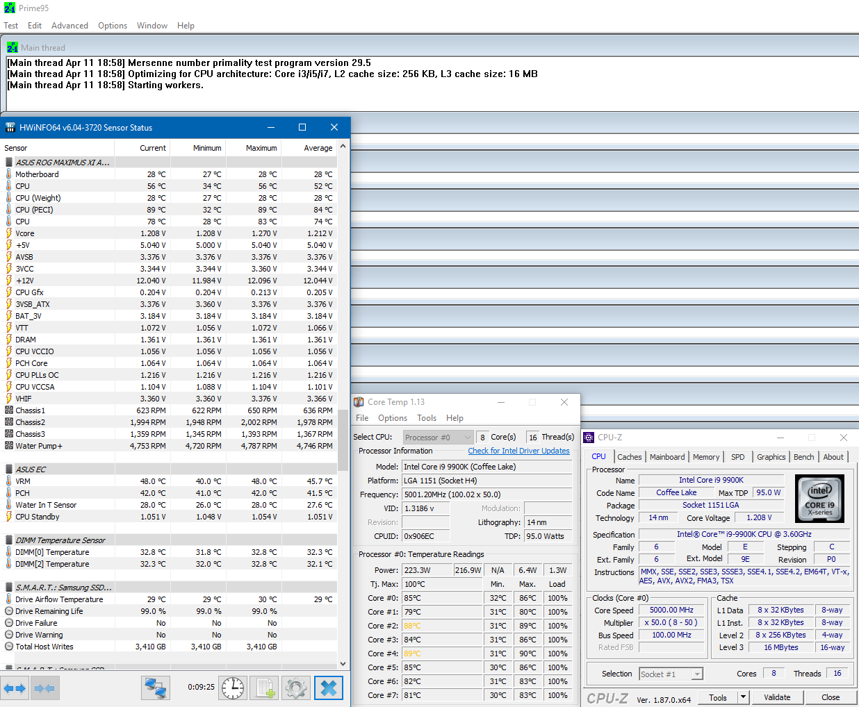

Korrekt. Aber das System scheint mit kälterem Wasser zu "skalieren". Habe soeben zwei kurze Tests mit Full Fan Speed gemacht um auf niedrige Wasserwerte zu kommen und würde sagen, dass die Werte an sich gar nicht so schlecht sind. 5GHz ist immer noch ein harter Brocken, aber nichts anderes hätte man von einem überzüchteten 14nm Prozessor erwarten dürfen.
Da dies nicht sehr leise ist und bei einem externen Radiator sicher mehr Leistung bei raus kommt, bin ich der Idee ggü. immer noch positiv gestimmt. Es eilt aber nicht. :)
1. Test: i9 9900K @ 5 GHz @ 1,208v (Bios 1,275v) LLC6 - Avg. max. Core Temp. = 83.4°C
2. Test: i9 9900K @ 4,8 GHz @ 1,110v (Bios 1,160v) LLC6 - Avg. max. Core Temp. = 68.8°C
Ja die Screenshots wurden sehr früh geschossen, jedoch hat sich nichts an den Temperaturen getan, also why not.
