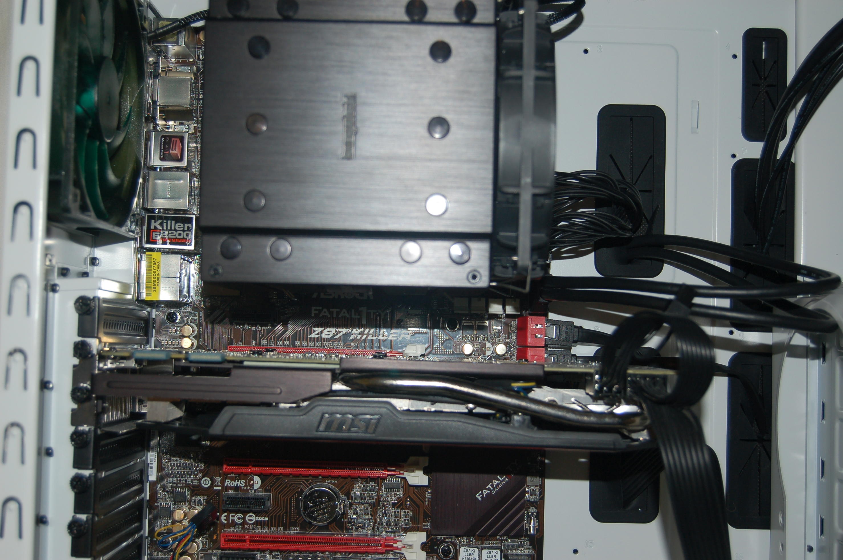

Habe einen Low Profile Ram, das sollte kein problem sein. Worüber ich mir allerdings Sorgen mache ist, dass der BQ den ersten PCI E Slot des Mainboards überdecken könnte. Hat jemand Erfahrung damit?

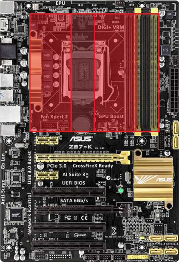

Der PCI-E 1x ist tot...Graka gibt kein Problem.
EDIT: Kommando zurück....sollte gehen.

aus irgendwelchen Gründen dachte ich der erste PCIe wäre überdeckt...ist aber nicht so (guckstu Bild)....von daher "kommando zurück".

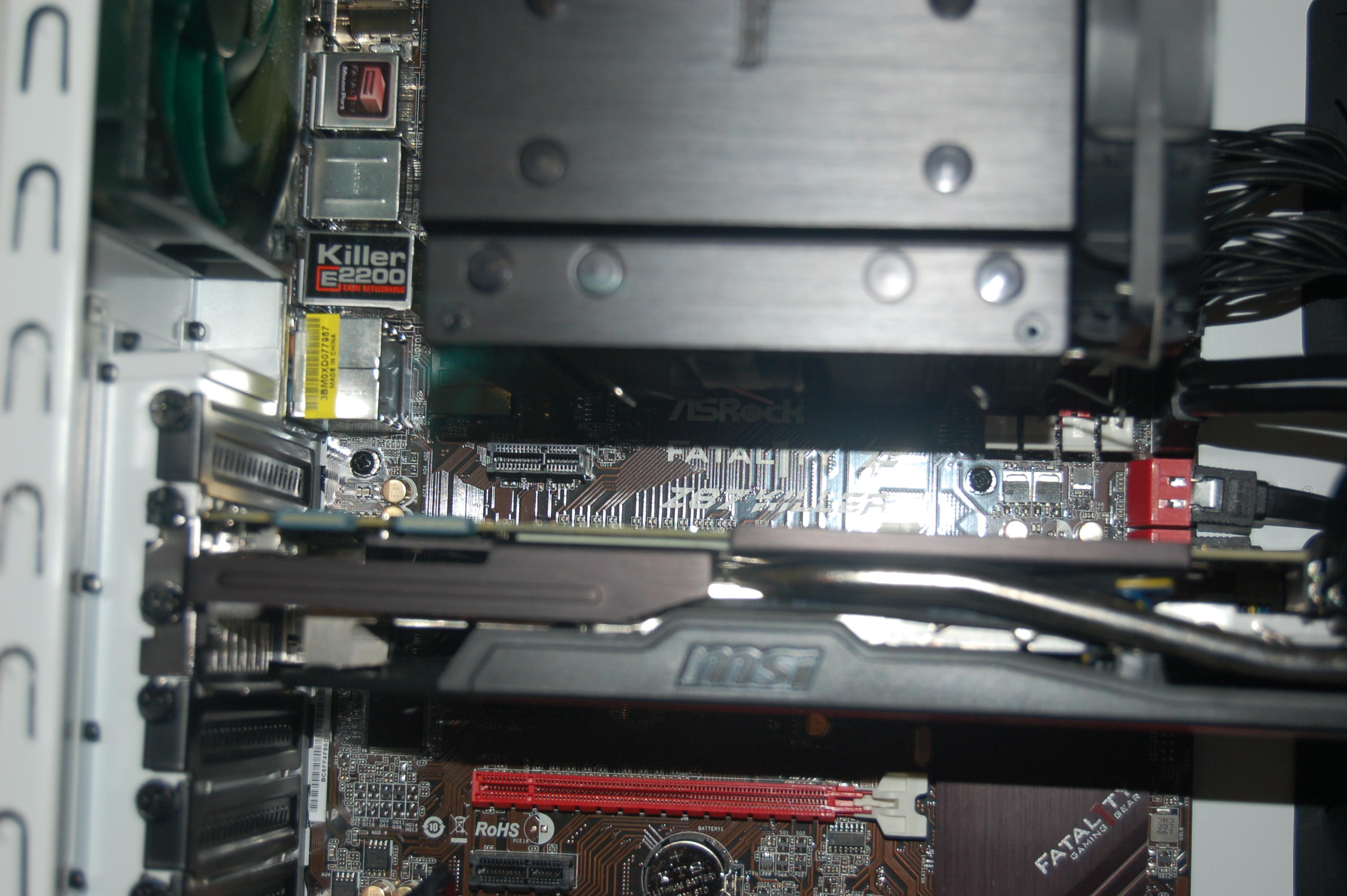

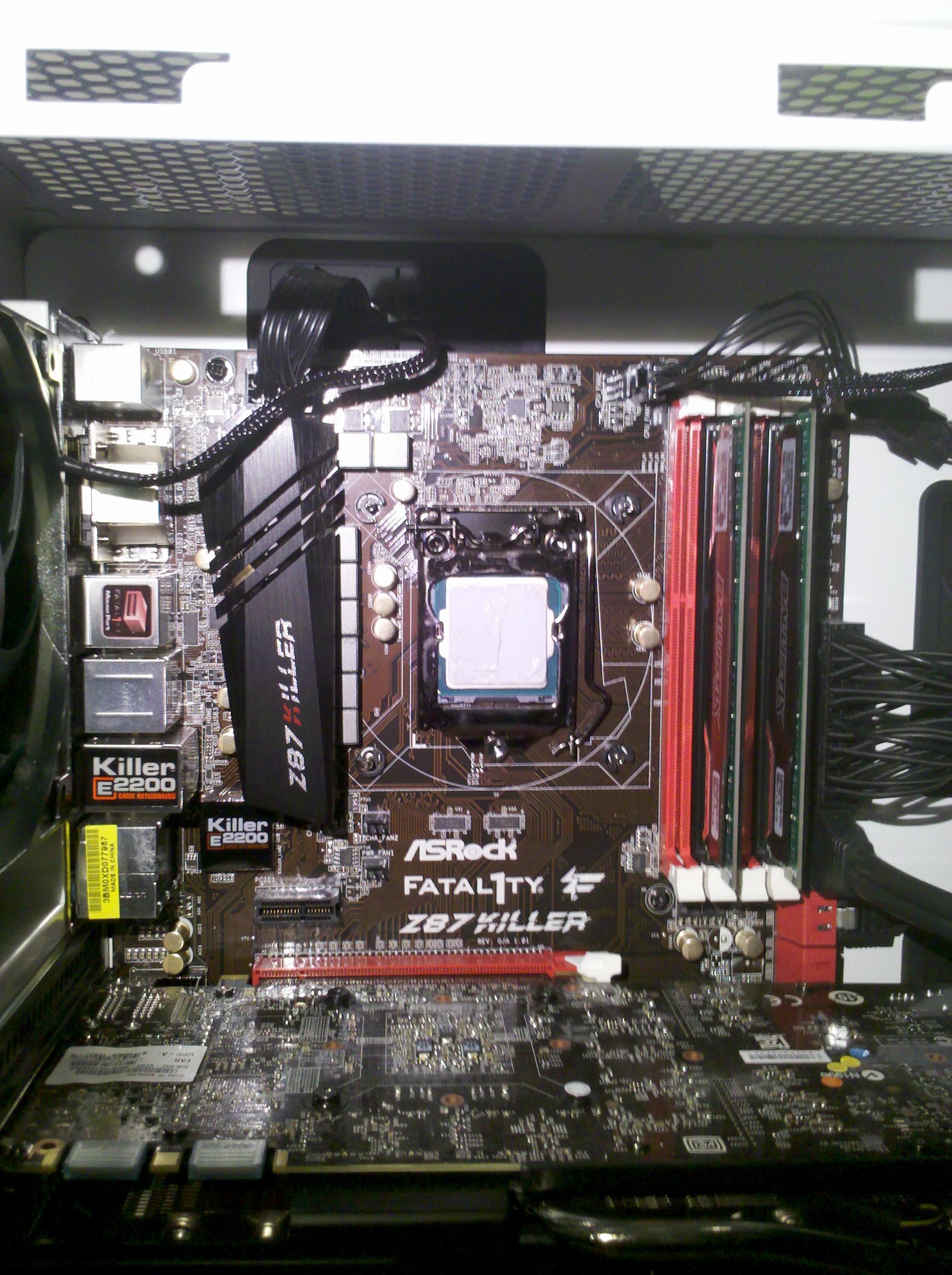

Kommt drauf an, was du reinpacken willst, würde ich das nicht riskieren wollen. Eventuell kann ich ja morgen mal ein Foto schießen (könnte iPod Qualität haben, also sehr miserabel...wenn ich hier das richtige Kabel finde evtl. auch ein besseres Foto...dafür muss entweder der Autofokus der D50 mal richtig funktionieren oder es könnte etwas unscharf sein...), hab zwar keine PCIex1 Karte drin und auch ein anderes Mainboard, aber so unterschiedlich dürfte der Abstand nicht sein. USB 3.0 Kabel muss ich ja wieder neu ranmachen, hab das beim letzten Mal nicht wieder reingesteckt. Von daher kann ich das ggf. machen.
EDIT:

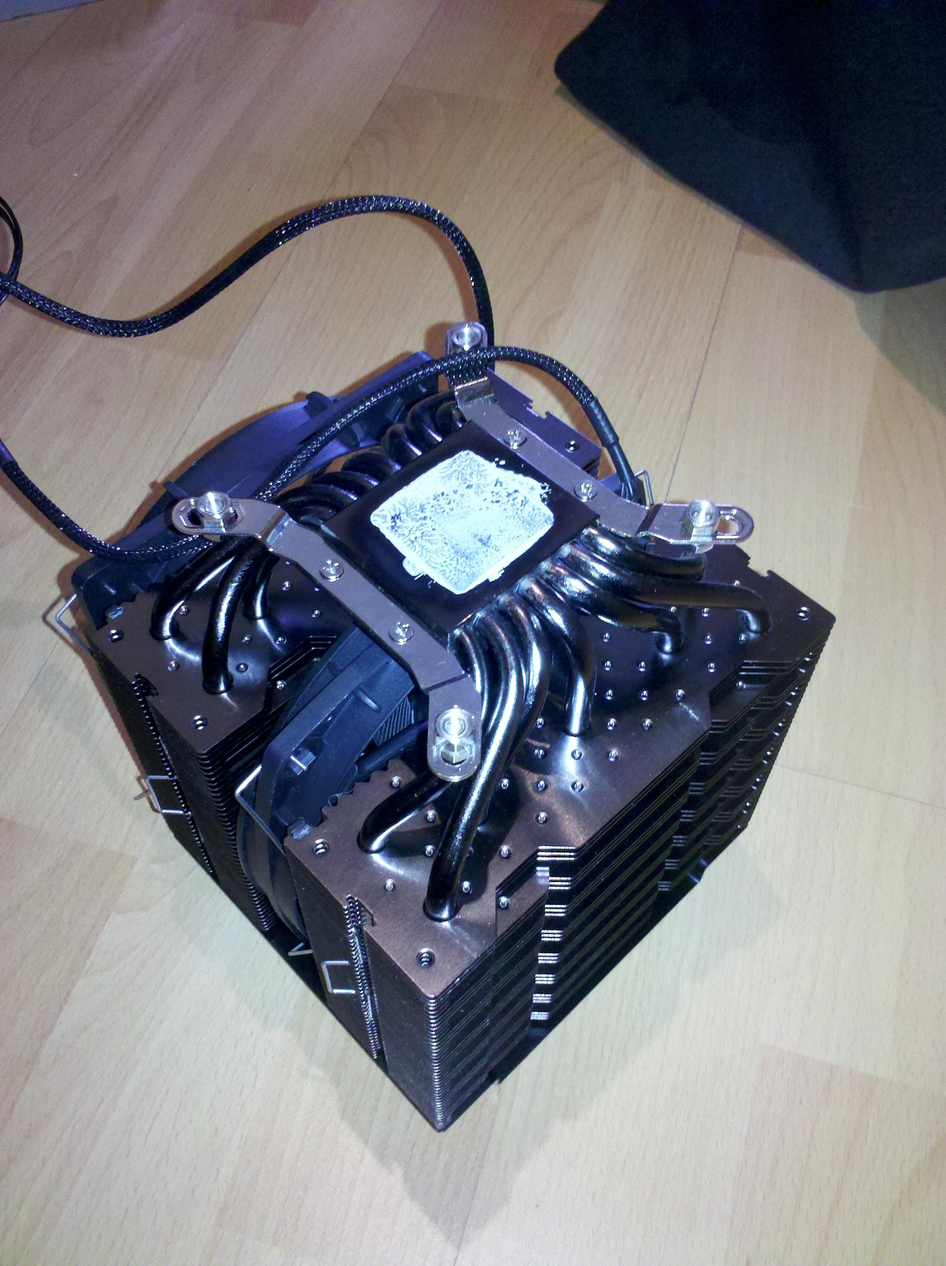

Erstmal ein Bild ohne Kühler, das ich noch auf dem Rechner habe...Bild vom Kühler hab ich auch (in diesem Fall nur um festzuhalten, dass die WLP in der Mitte schon nach nur 2-3 Monaten leicht eingetrocknet war...), nur nicht in eingebauter Form, das kommt (hoffentlich) morgen.

Zwei Bilder. Man kann es nicht ganz so gut erkennen, aber das ist entweder extrem knapp oder es passt nicht. Falls es passt und du dann mal am Rechner wackelst hast du vlt. auch ein Problem. Würde es nicht riskieren wollen. Dementsprechend wäre der PCIex1 Slot in meinen Augen weg. Tschuldigung wegen der schlechten Quali, der Autofokus ist halt hinüber und da das Display der Nikon D50 schön verpixelt ist, weiß man nie, ob das jetzt scharf war oder nicht ;)
Nachmessen konnte ich das jetzt grade nicht, aber kann, falls Bedarf ist, nochmal folgen. Da passt aber echt nur das PCB mit ein paar mm Platz zwischen (Augenmaß). Würde es nicht riskieren wollen.

Würde dir aber eine bessere WLP empfehlen, die mitgelieferte hat schon nach 2-3 Monaten begonnen in der Mitte einzutrocknen. Jetzt nicht gravierend, aber das geht besser.
