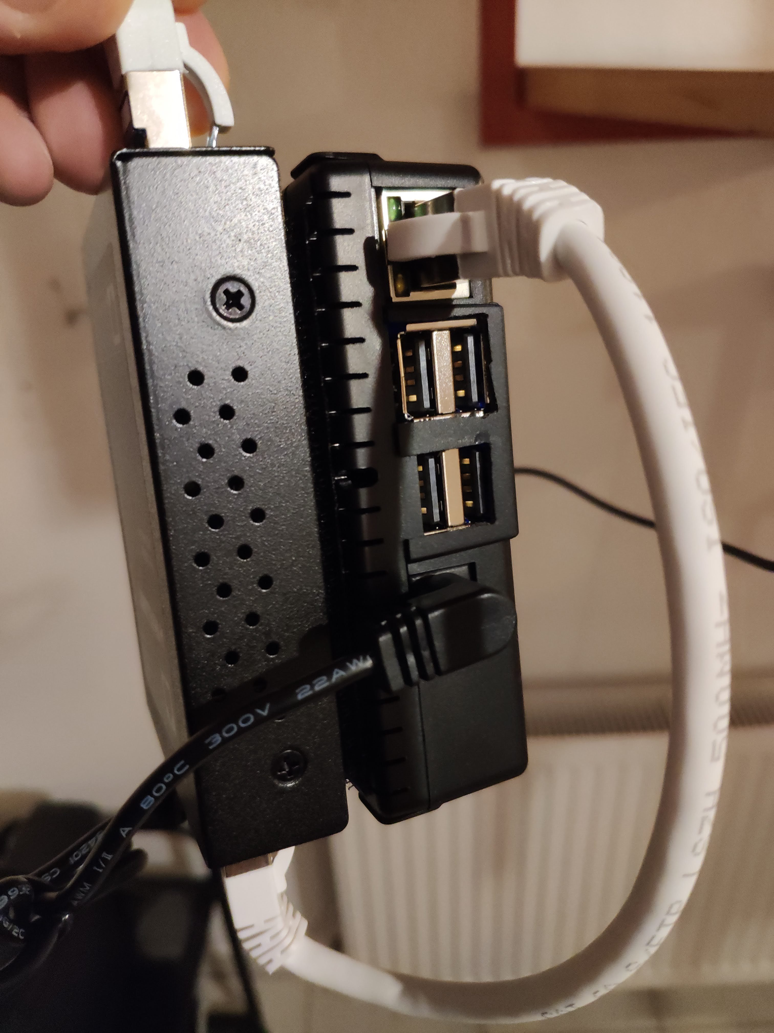

meine CCU rennt mit einem B+ weil ich POE wollte, aber das HAT ist Schrott => einfache Lösung POE Extraktor
dazu eine externe Antenne und der Empfang ist super
