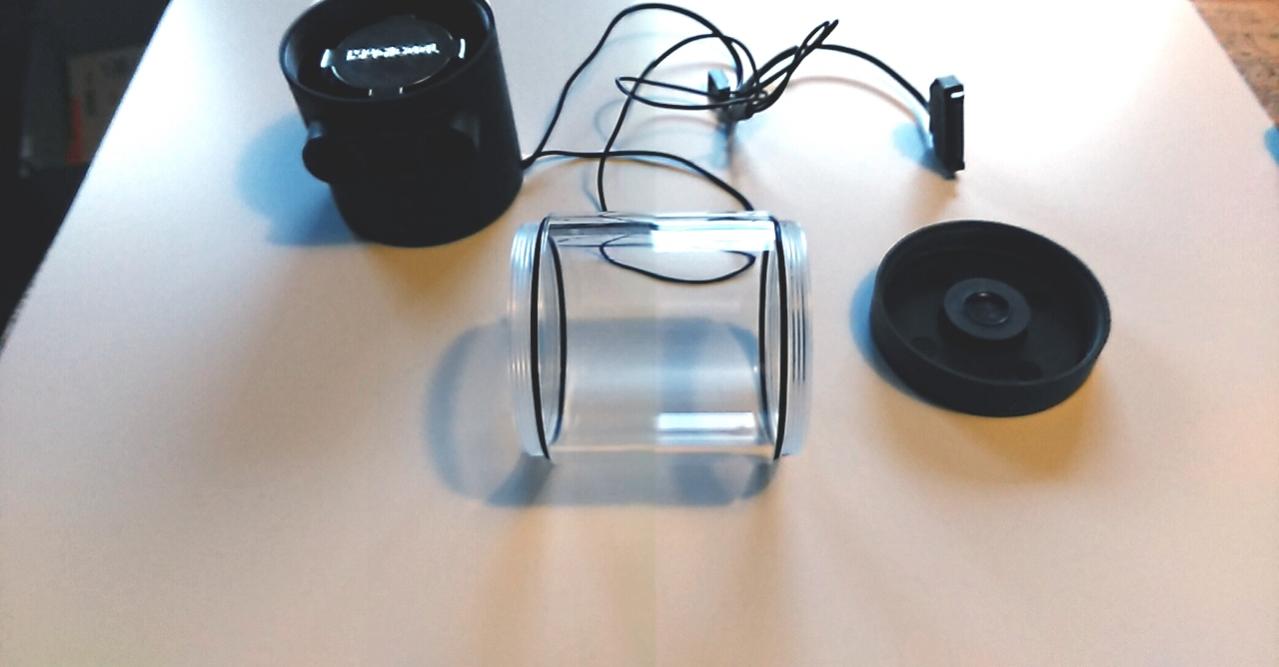

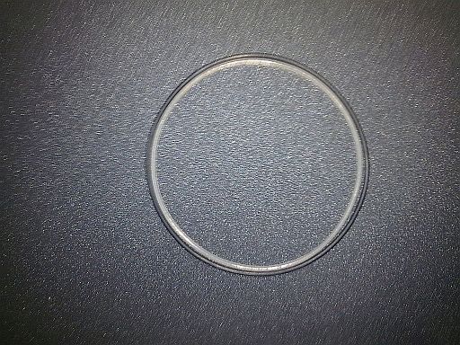

Es gibt für das Teil mW. einen besseren O-Ring, dann sollen sie nicht undicht werden.
Richtig, das sind die Postion der Dichtungen und die Unterschiede zwischen Original und Ersatz (schwarz).
http://www.ir-dichtungstechnik.de/shop1/product_info.php?products_id=2793
https://www.highflow.nl/?subcats=Y&...performed=Y&q=dcp450&dispatch=products.search

immortuos schrieb:
Das Terminal ist in 3 Minuten getauscht, das sind nur 3 Schrauben und eine Dichtung, kostet auch nur paar €.
Ahhh... ok, Du meinst das Terminal... hmmm... und kann ich das als Ersatzteil aus POM bestellen? Irgendeine Ahnung diesbezüglich? (Obwohl es eigentlich nicht nötig wäre und man ja an einem problemlosen System lieber die Finger von Spielereien lassen sollte :rolleyes: )
