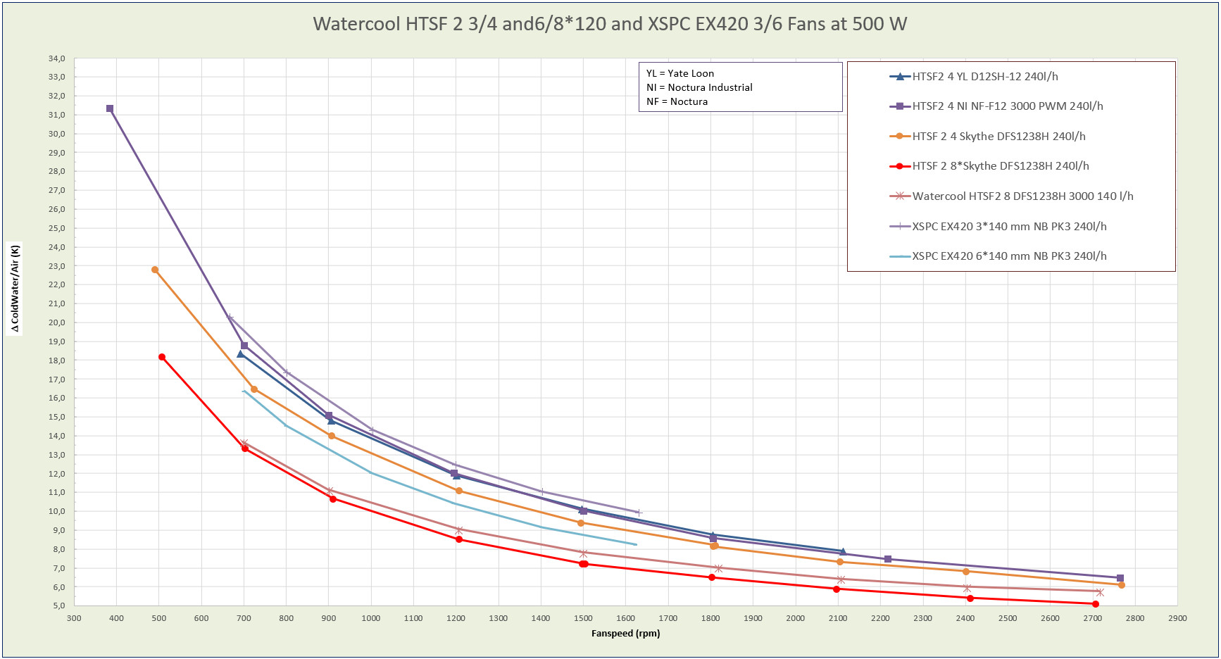

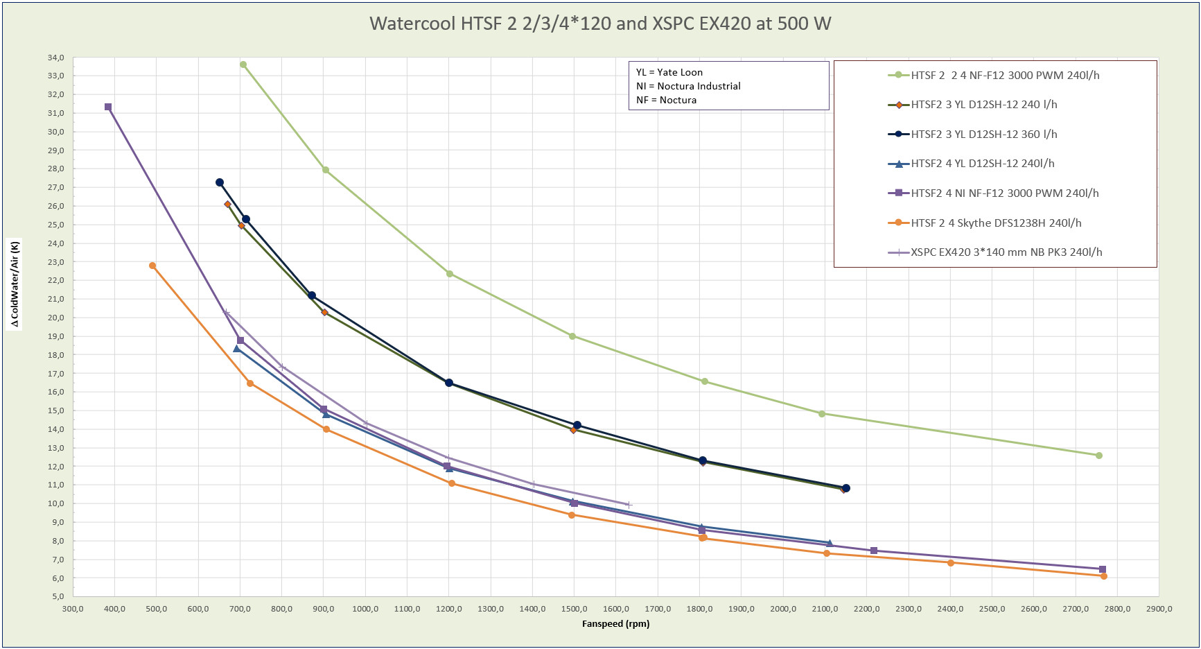

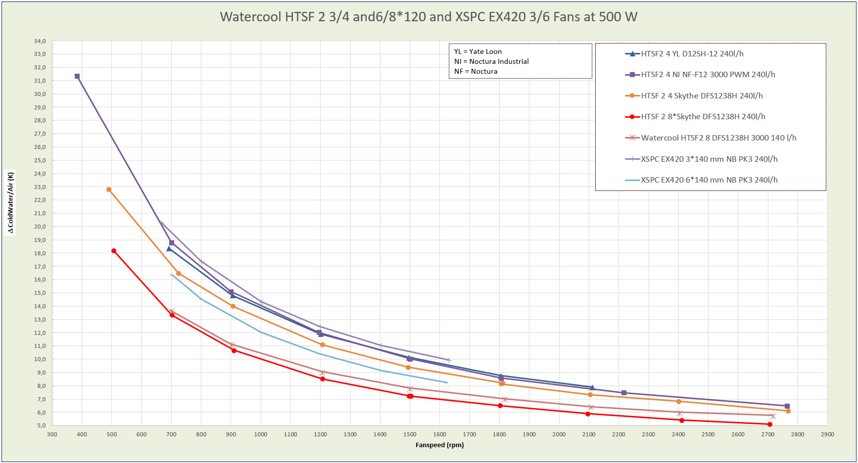

Ich habe einen schönen 35mm XSPC EX420 mit einer Lage NB PK-3 in der Vermessung und im normalen Betrieb betrieben.
Die Kühlleistung ist im hohen Drehzahlbereich (>1200 rpm) gut. Müsste mal ein Diagramm zu einem der bekannten 420er Radiatoren machen.
Der 35mm XSPC EX420 reicht aus um einen i7-7700K mit GTX1080TI SLI zu kühlen - bei 600 W Leistungsaufnahme des PC's allerdings hörbar laut.
Die EX Reihe hat eine sehr dichte Lamellenstruktur und fällt bei niedrigen Drehzahlen (so ab 800 rpm) in der Leistung stärker ab als Radiatoren mit grober Lamellenstruktur. Hier gut zu sehen:
http://www.xs-pc.com/radiators-ex-series/ex420-triple-fan-radiator
Diese Radiatoren profitieren von Push/Pull Konfiguration. Die habe ich allerdings noch nicht vermessen.
Bei den Schrauben aufpassen, sind UNC Abmessungen
Hier der Vergleich von XSPC EX 420 mit HTSF 2 240/360 und 480 mm im Push als auch im Push Pull mit unterschiedlichen Lüftertypen.
Erst mal ohne Kommentar.
