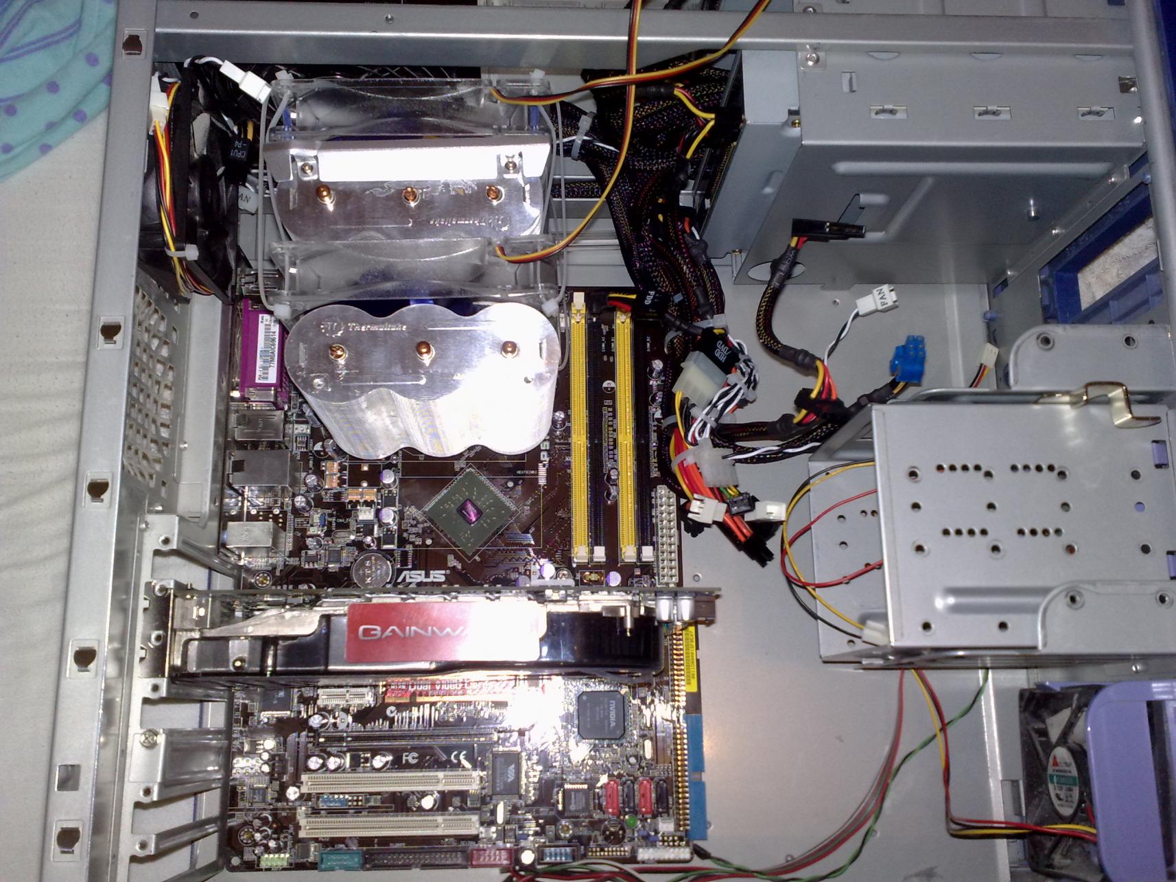

hallo,
ich hab auch asus p5n-e sli. da ich meinen rechner wiederbeleben wollte, bin ich auch grad auf suche nach einem neuen northbridgekühler. mein problem:
ich habe wegen meinem cpu-kühler(tt sonic tower) recht große platzproblem.ich hatte vorher den lüfter eigentlich unten dran und mittig frei gehabt, spielte auch mit dem gedanken 3 lüfter ran zu hauen. wie man in dem foto sehen kann, habe ich z zt. den northbridgekühler abgenommen. ich habe vor den standardkühler in rente zu schicken, da mir das board mit >55°C unter last zu heiß war (bios/everest). hinzu wollte ich meinen e4300 übertakten, aber mehr als 333mhz fsb war nie drin (cpu hatte ich testweise 1.5v spannung + multi 6, bei 3ghz (333fsb) braucht cpu 1,375v), daher sehe ich das mobo als limitierendern faktor in folge der recht hohen temperatur.
ich würde gerne einen von den 3 verbauen:
EKL Alpenföhn Ötzi
Thermalright HR-05 SLI oder
Thermalright HR-05 (IFX) wobei ich eher zum sli tendieren würde.
also ich würde auch gerne nochn aktiven lüfter ranklatschen, da die 8800gts ziemlich viel wärme abgibt und vermutlich den kühler auch mit aufheizt.
würdet ihr sagen, dass alle 3 kühler passen könnten? ich hab keine lust mir einen zu holen und danach zu merken, dass der dann nicht passt. also wenn jemand diese kühler-kombination hat, und mir sagen könnte, obs passt, wäre ich dankbar ;)
gruß
timo
