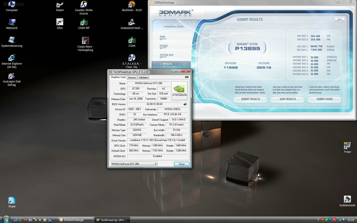

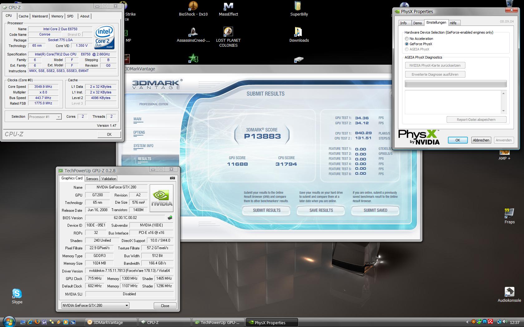

Ja E8400 funktioniert glaube ich ab 08xx.Ich lasse es auf dem neusten laufen.Mein Board schafft ca 480Mhz,danach geht bei mir auch nix mehr...ärgerlich,wenn man bedenkt dass es viele mit 500stable laufen lassen.Berserkervmax,ich weiss das Benchmarkpoints nicht viel aussagen,jedoch würde mich mal interessieren,wieviel Vantagepunkte du mit deinem derzeitigen System hast.Habe ein ähnliches Sys nur halt ein E8400.
hier :13883 / 13895 irgentwo da
Ok,danke Berserker,mich hat mal der Unterschied interressiert,den ein E8400 macht.Werde mir demnächste evntuell ein Q6600 holen,dann kann ich dir sagen,wie gut er sich Oc'en lässt.Was mich wundert,wenn du eine Zotac AMP GTX hast,wieso taktte die nur auf 602 Core...Standart ist doch 700 bei ner AMP,oder hast dein Bios geflasht?Wenn ja wie hast du ein Bootfähiges Medium erstellt?^^
Hab ne Floppy
Nv Flash und Nbitor benutzten (Nbitor Bios Saven und ändern Floppy NVFlash ..und hoffen...:-))
Hab mir ein Bios gebaut das die Karte weniger Strom verbrauchen lässt (absenken der Core Spannung)
Sorry Zotac @ AMP muss das heißen...nicht is ne AMP !
Bei der AMP ! war der Lüfter defekt. Hab mir vorher aber noch das Bios gesichert :-)) und hab mir woanders ne normale gekauft.
Daher auch 602 Core als Grundtakt AMP hat 700.
Geht aber schneller wie eine AMP ! im Orginal Takt Trotz Core Spannung Absenkung von 1,18 auf 1,12 Volt
