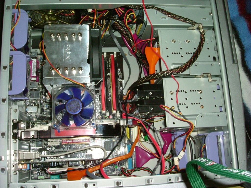

und meine Erfahrung mit Bios Versionen und 4GB RAM
0608 - Das OC Bios aber leider Probs mit meinen AData und Cl4 Timings und 4GB RAM
0703 - Kein OC Bios aber RAM läuft stabil
0801 - Kein OC Bios /Keine Ram Pobs

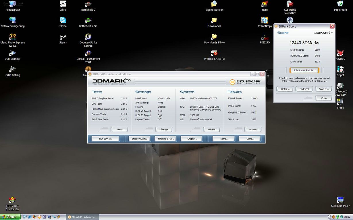

Bei 1650 MHz FSB 413MHZ Real FSB ist ab den 0703 Bios ende egal ob 1,4 Volt oder 1,56 Volt NB Spannung . Rechner bleibt im Post stehen bzw startet nicht
mit dem 0608 Bios geht FSB über 475 Mhz bei 1,56 Volt NB Spannung. Nur geht damit 4GB u. Cl4 nicht Problemfrei
