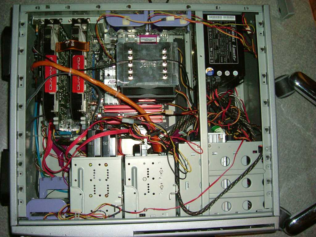

Alles über 1,39 Volt NB geht ohne extra Kühlung bei mit nicht stabil...wobei das Gehäuse auch voll ist. :evillol:
