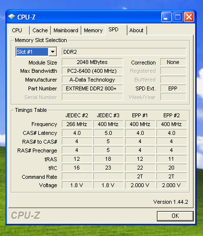

Welche Spannung hast du denn aktuell eingestellt für deinen RAM? 2 Volt sollten die Teile problemlos vertragen ...
Sieht man das auf den Screen nicht? :(
Ich guck mal eben im Bios. Danach lass ich mal Memtest laufen, denn vorher lief mein Rechner problemlos :(
Edit: Ok habe jetzt in den OC Einsellungen die Spannung mal auf 2.013 eingestellt. Hoffe das bringt was ;)
Edit2: Memtext zeigte über 15 Fehler an :'( Ram wird zurückgeschickt. Müssens halt meine alten 2GB Dinger richten^^
... die Timings sollten schon zu der Vram passen. Laufen die Riegel gerade mit 4-4-4-12-22-2T?

Können wir evtl. nochmal zu meinen Prob kommen? :) Hab Hier 4 GB RAM rumliegen die mich anlächeln eingebaut zu werden :D
Also als ich sie eingebaut habe, kamen so jede Stunde nen Bluescreen. Dann hab ich mal die Spannung hochgestellt auf 2,013 Volt. Danach immernochBluescreens. Dann mal Memtest gemacht und es kamen ca. 20 Fehler.
Im Bios habe ich die Timings auf Auto gestellt. Die für den RAM sind 4-4-4-12 und können 1,9 V - 2,1 V vertragen.
Bitte um Hilfe, denn die 4 GB würd ich schon gerne nutzen und nicht zurückschicken :)
