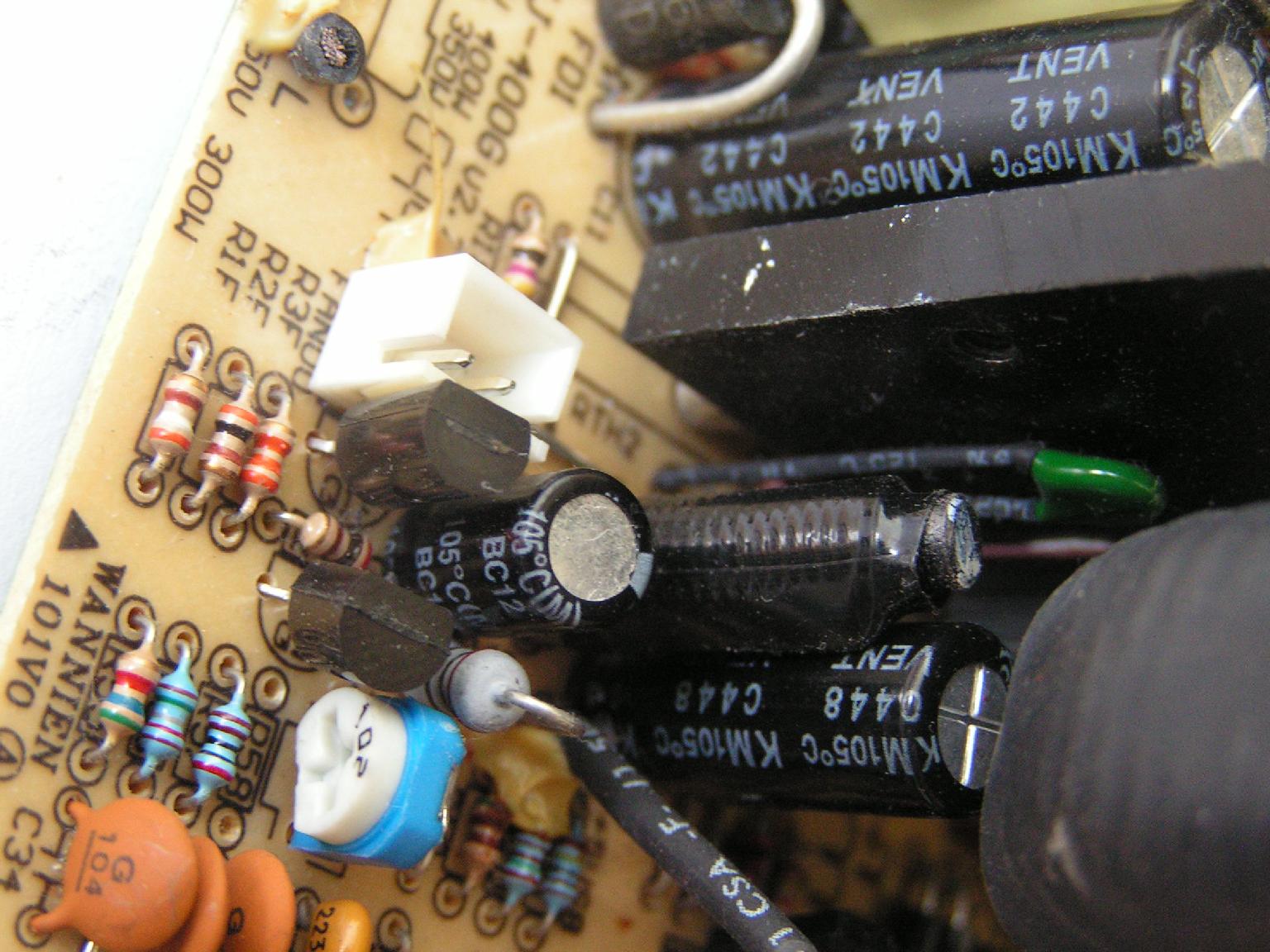

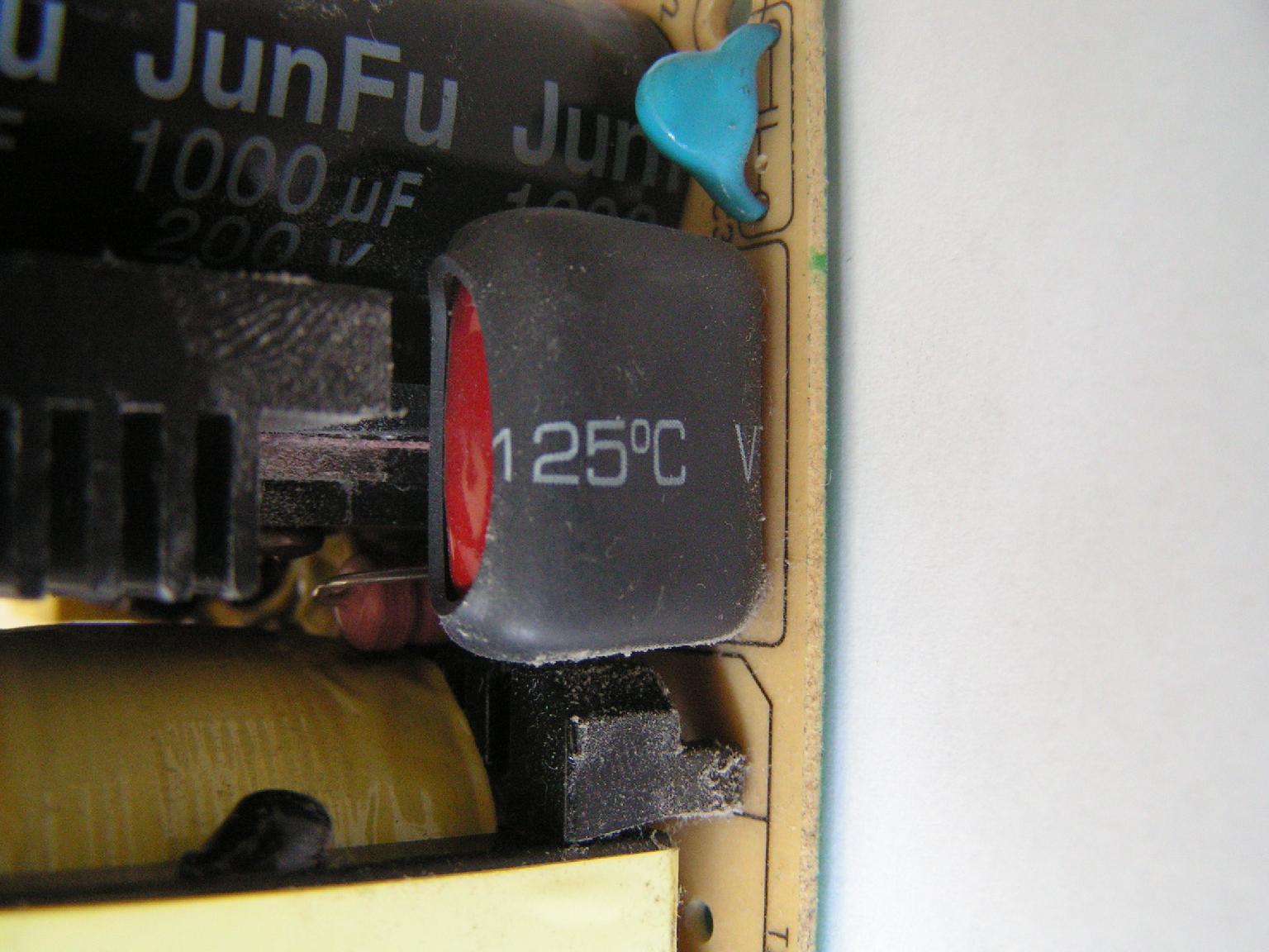

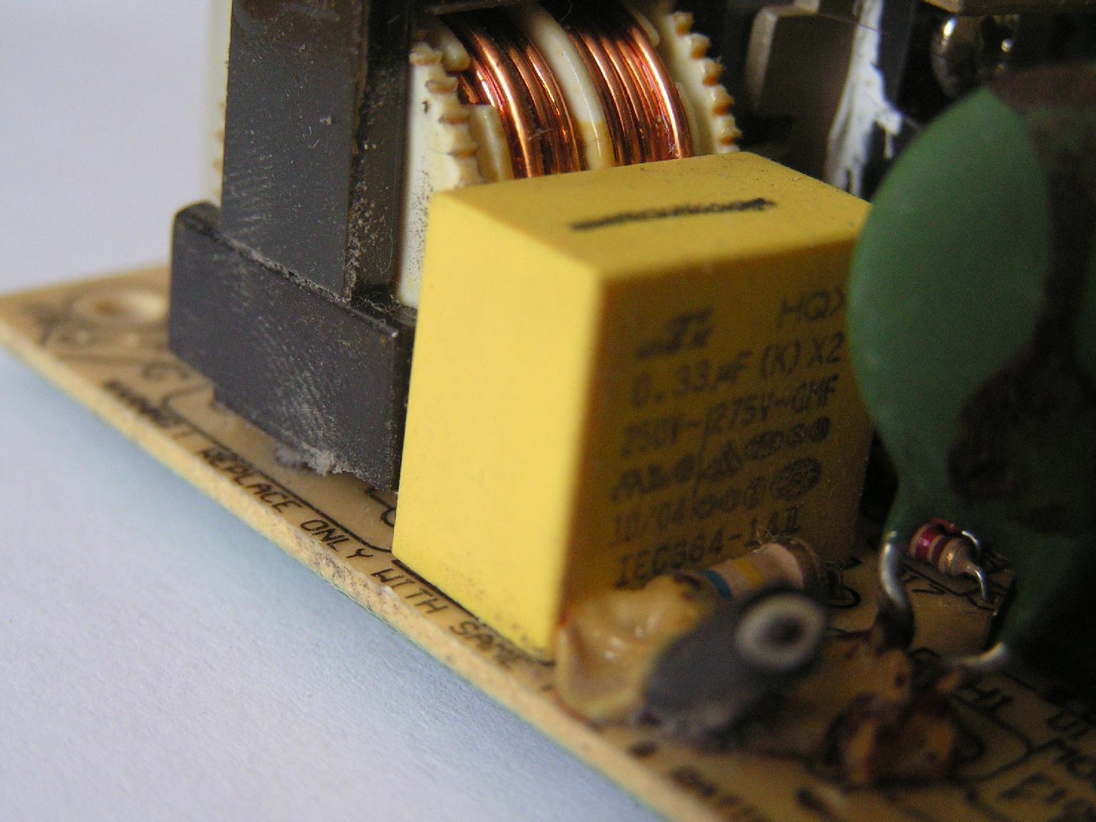

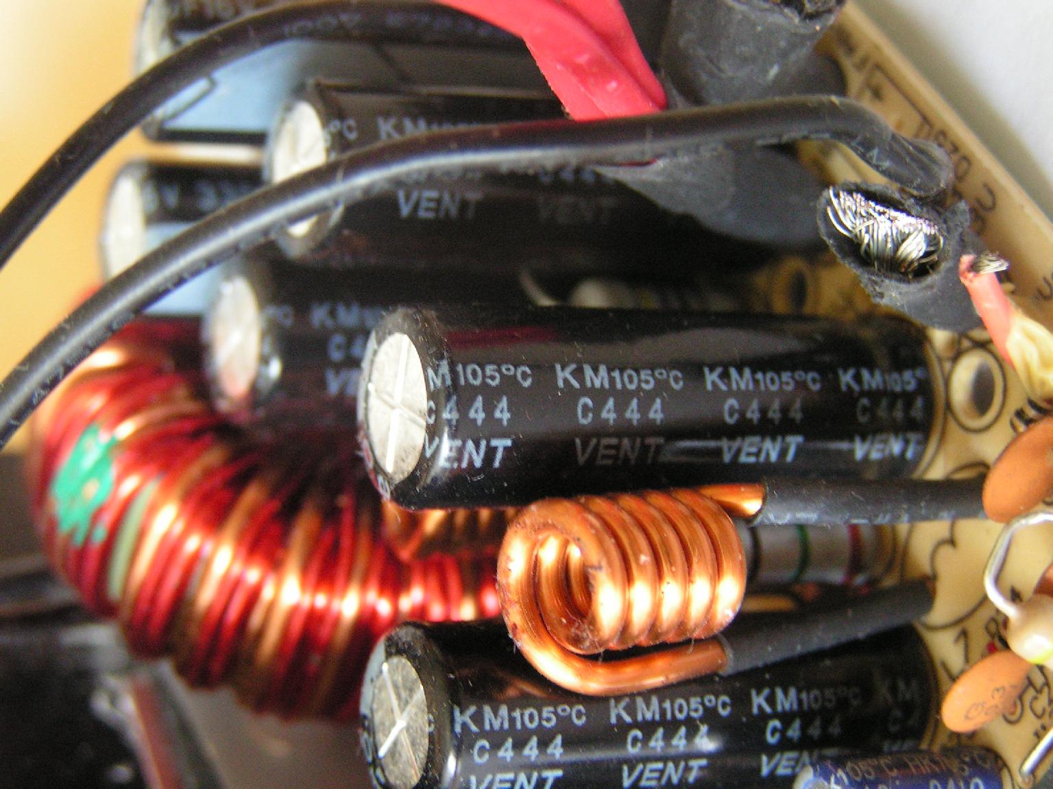

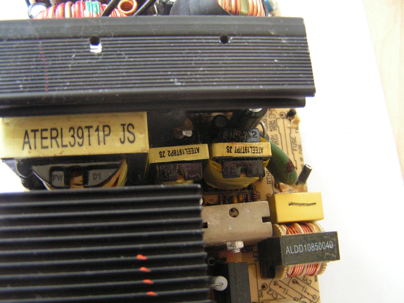

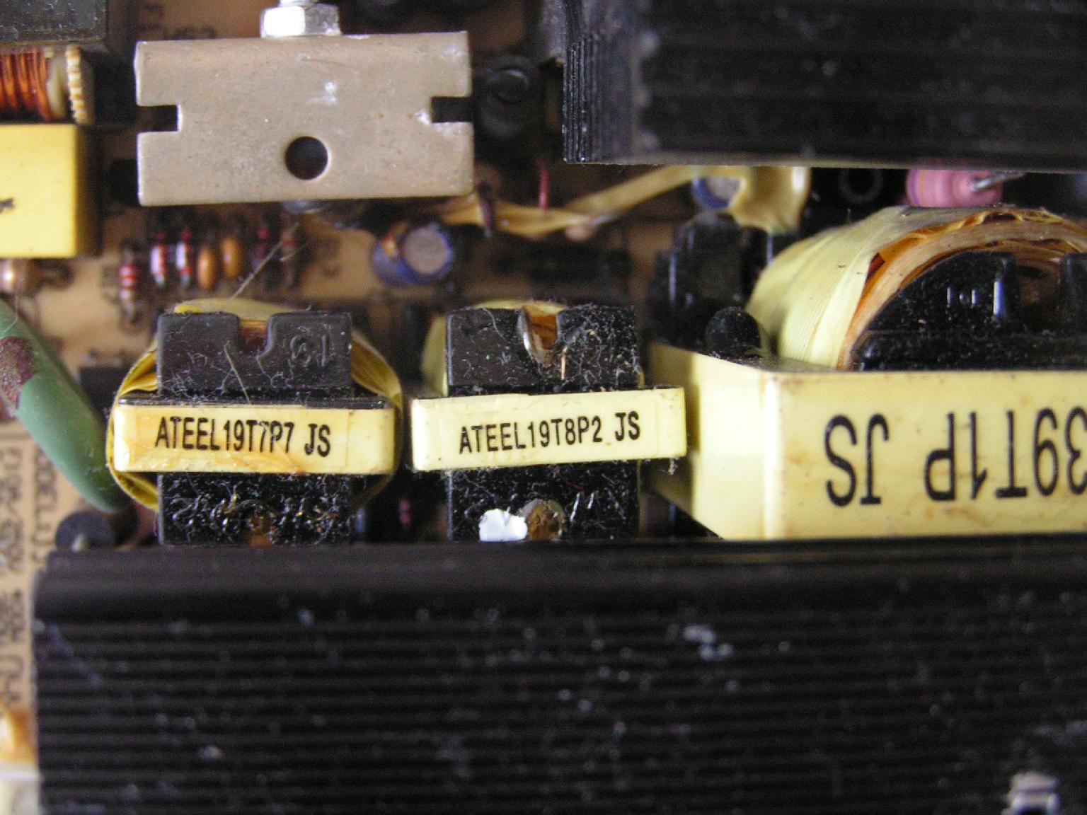

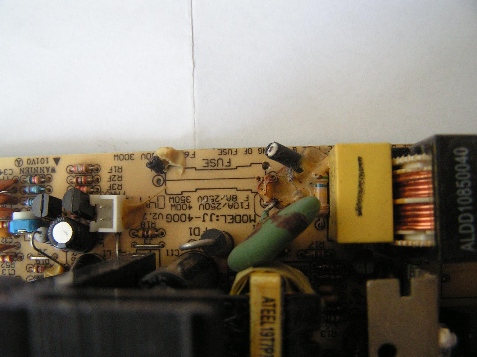

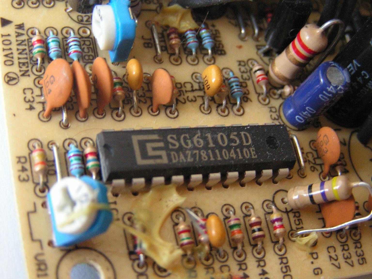

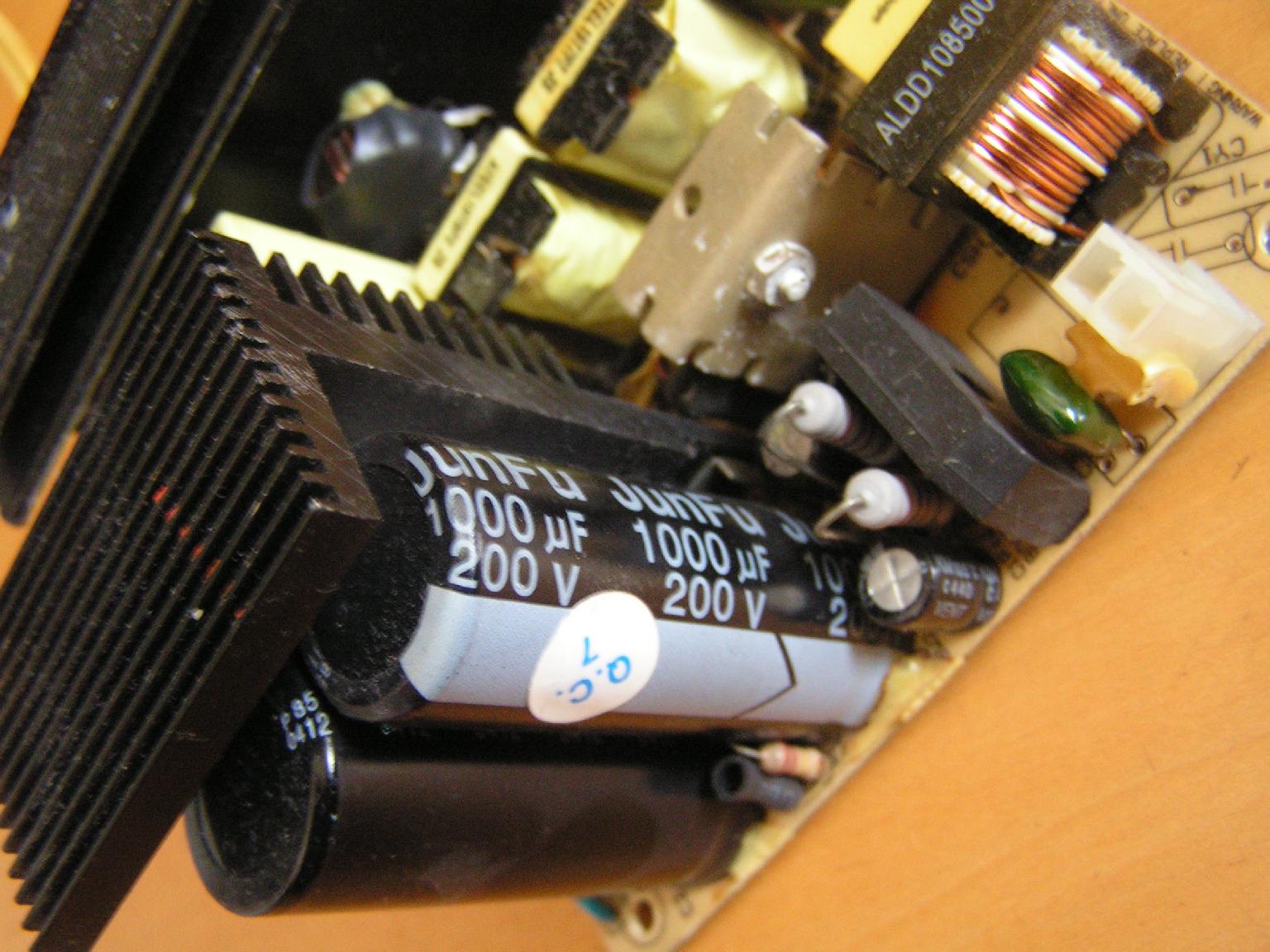

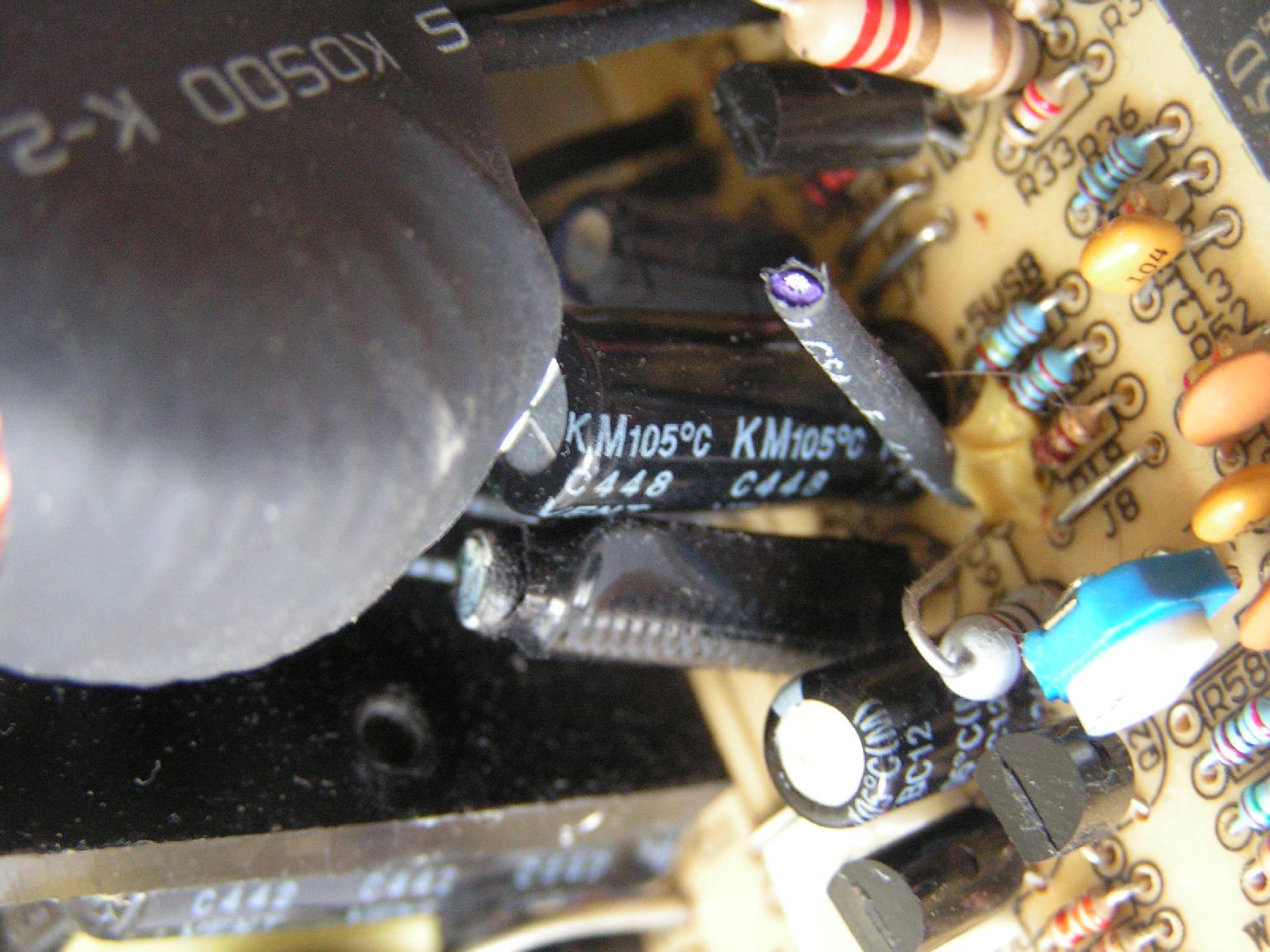

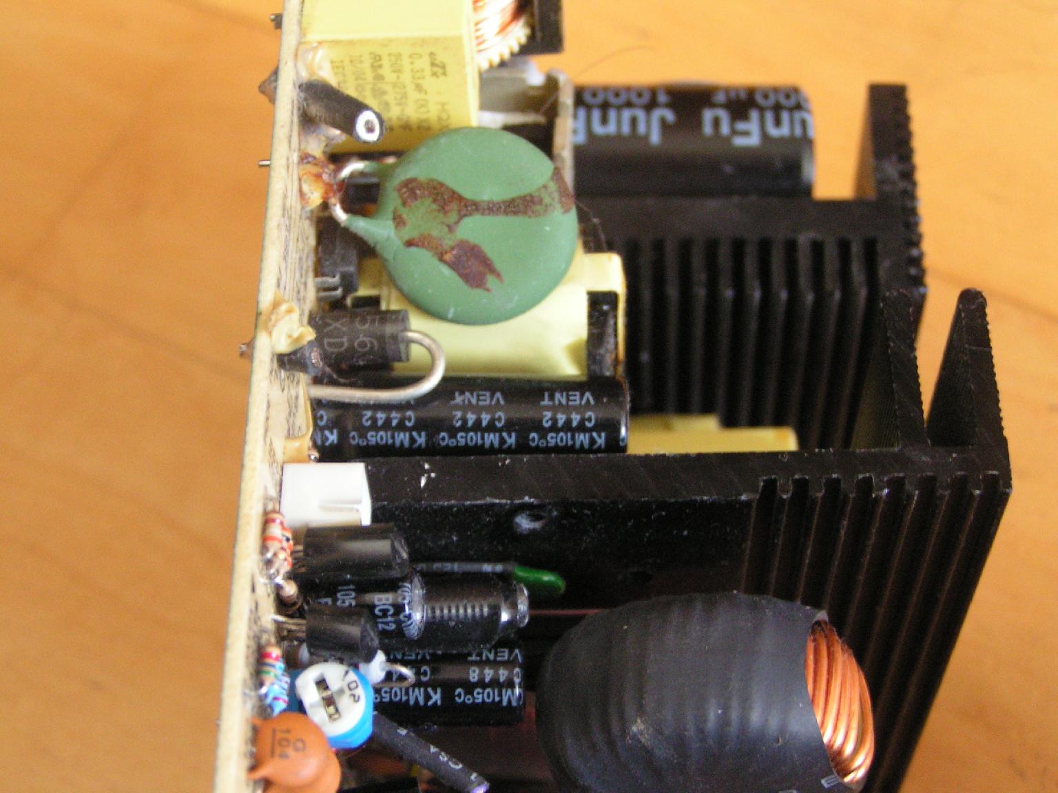

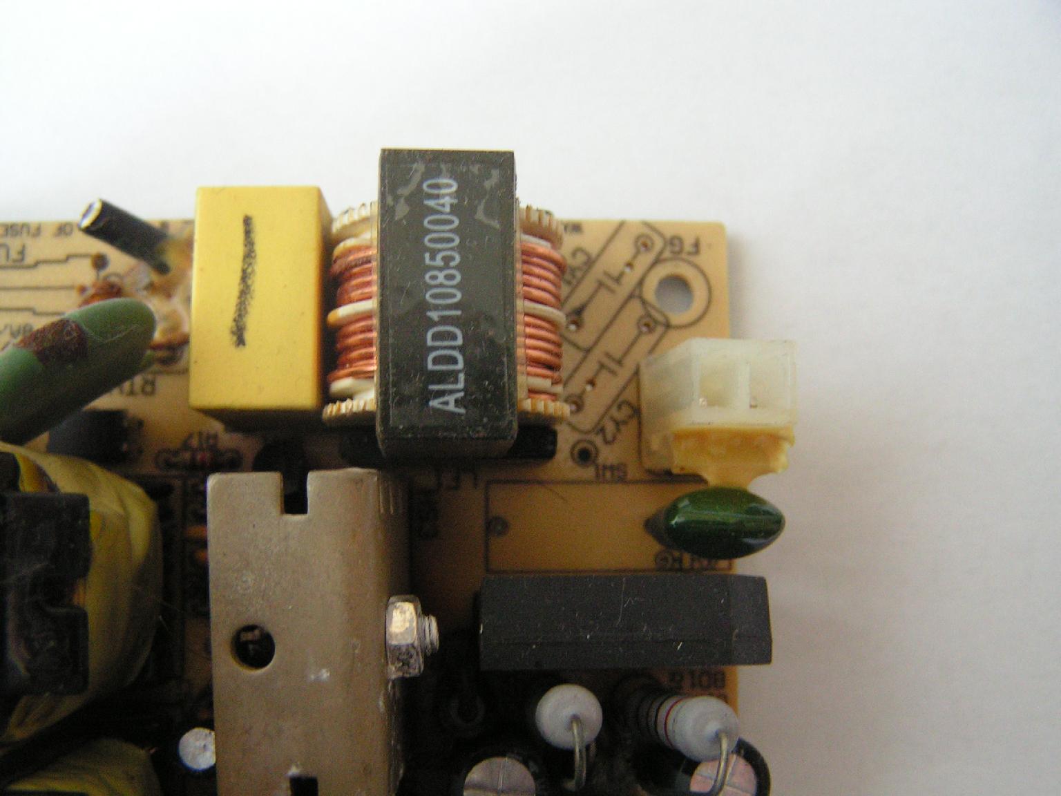

Beschreibung der Bilder im Anhang​

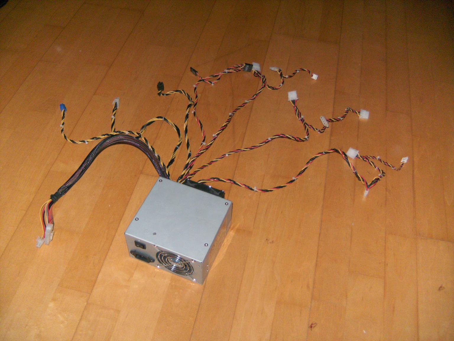

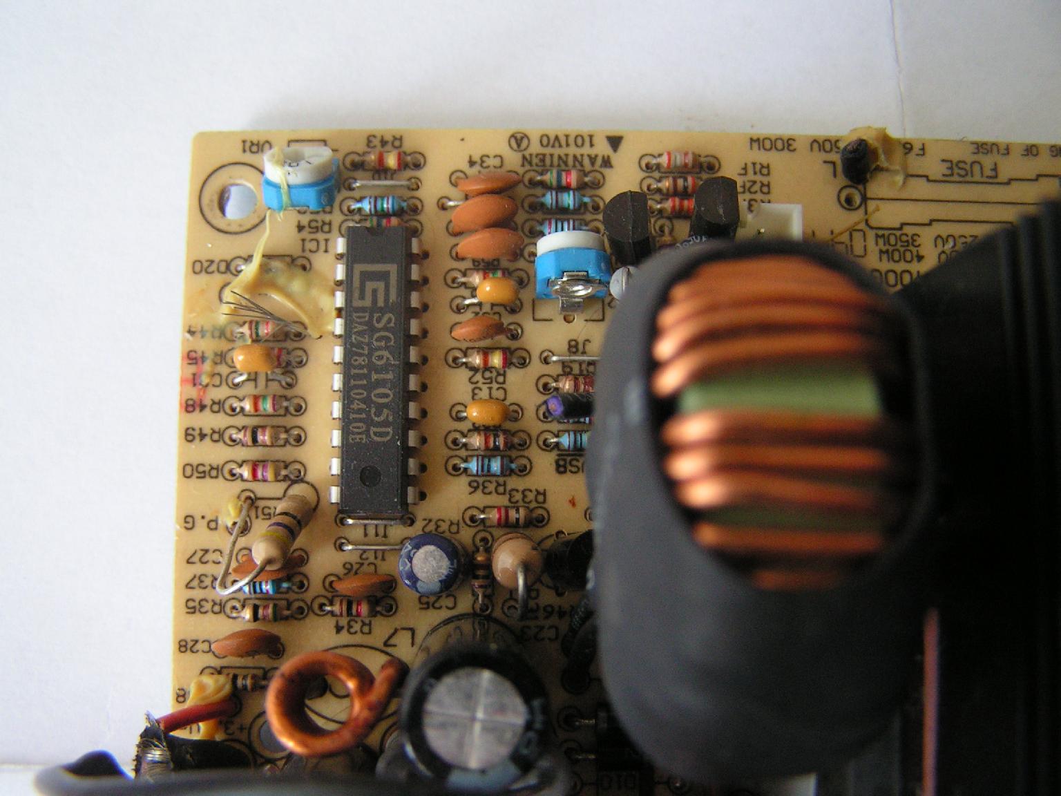

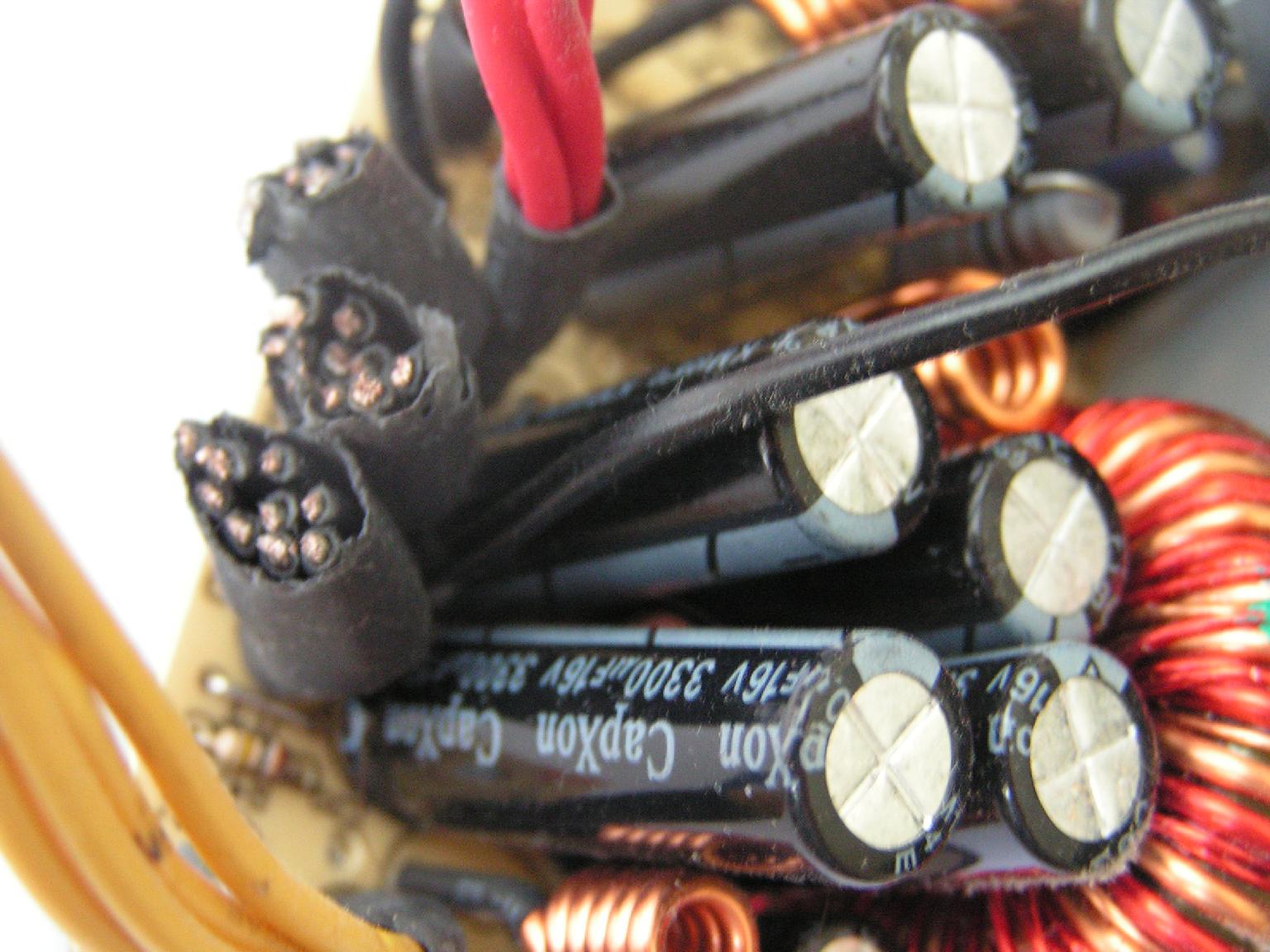

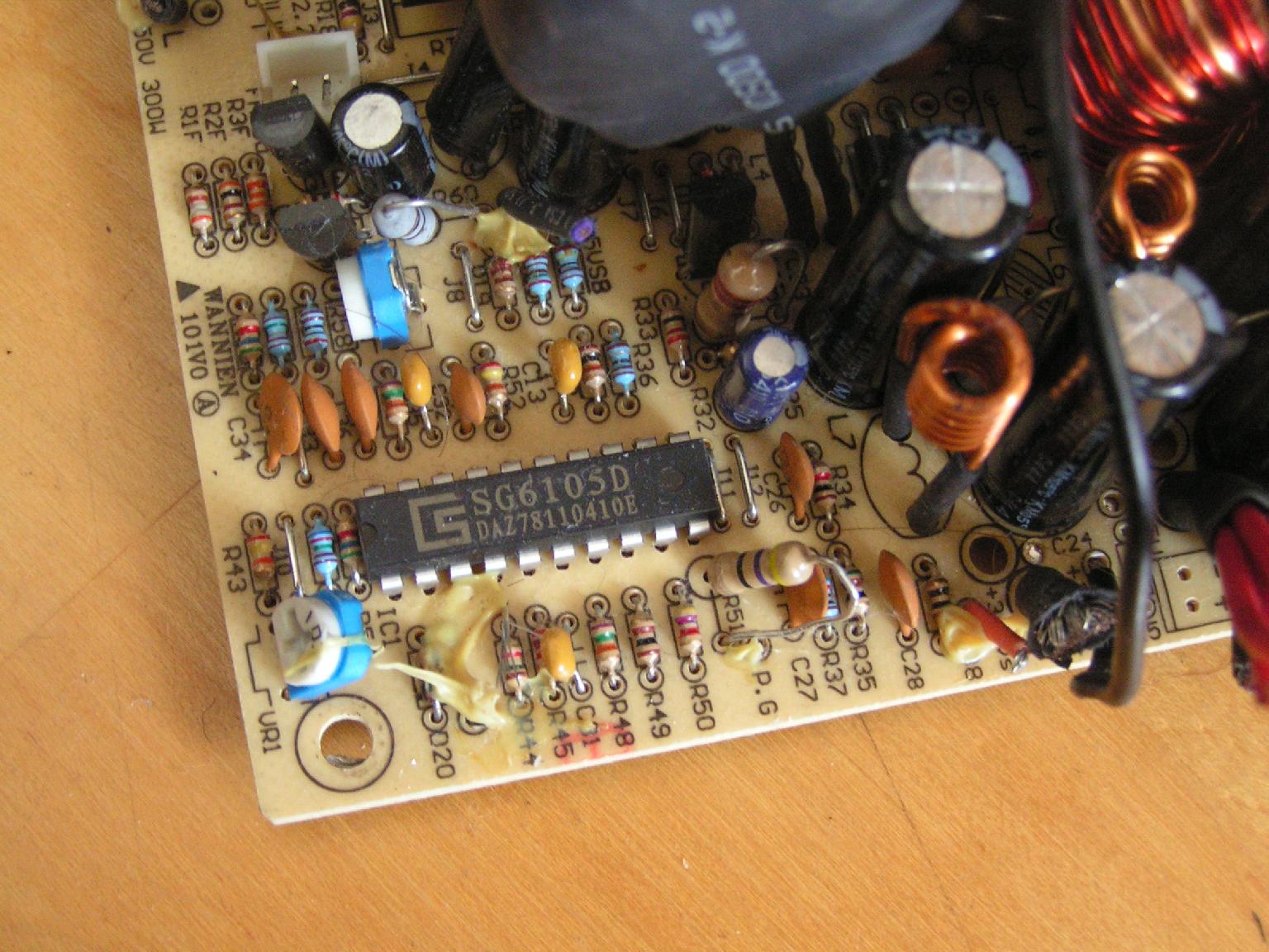

Bild1: Darstellung des Kabelgewirres; eignet sich unter anderem zum Festbinden diverser lockerer Komponenten. ;)
Bild2: Leistungstabelle. Steht in eingebauten Zustand am Kopf... :freak:

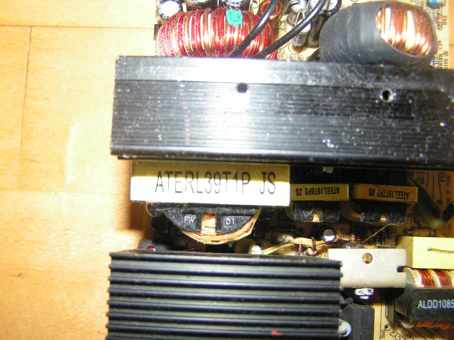

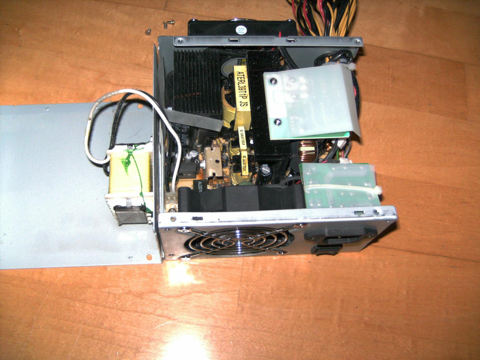

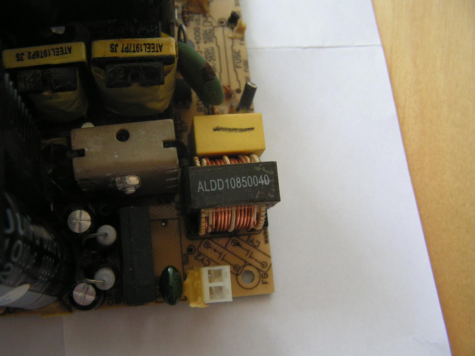

Bild3: Ein Einblick in die Innereien.

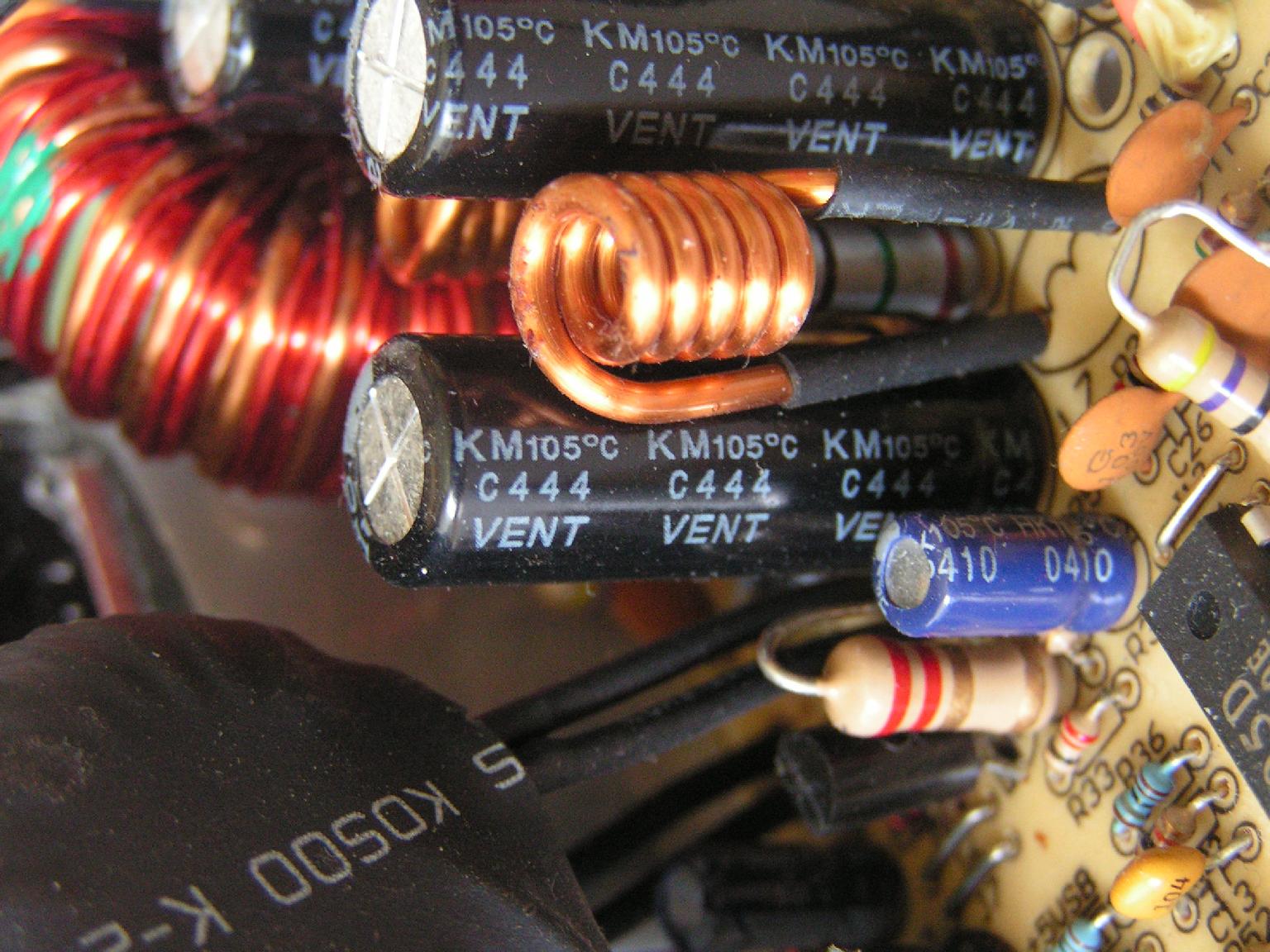

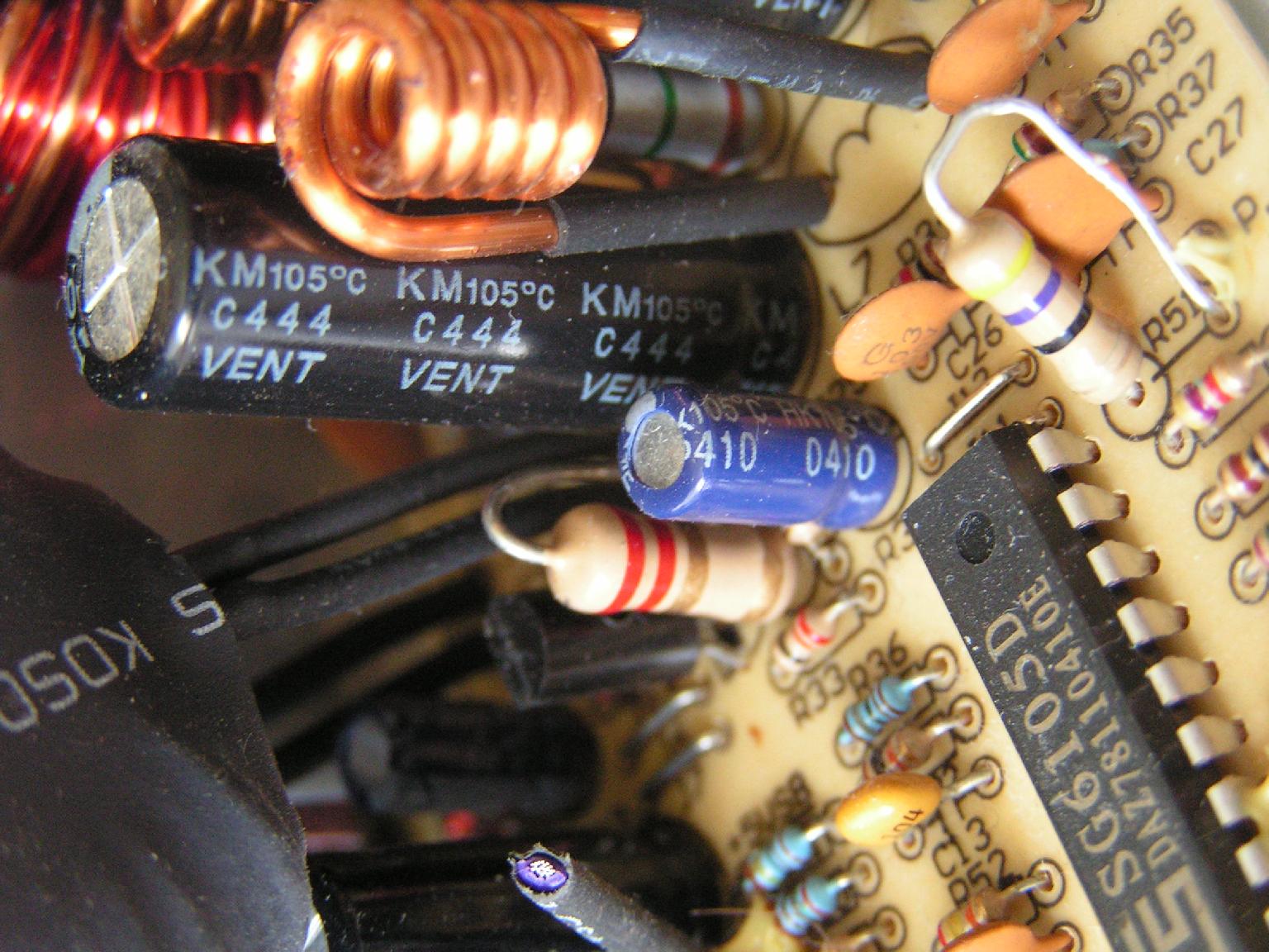

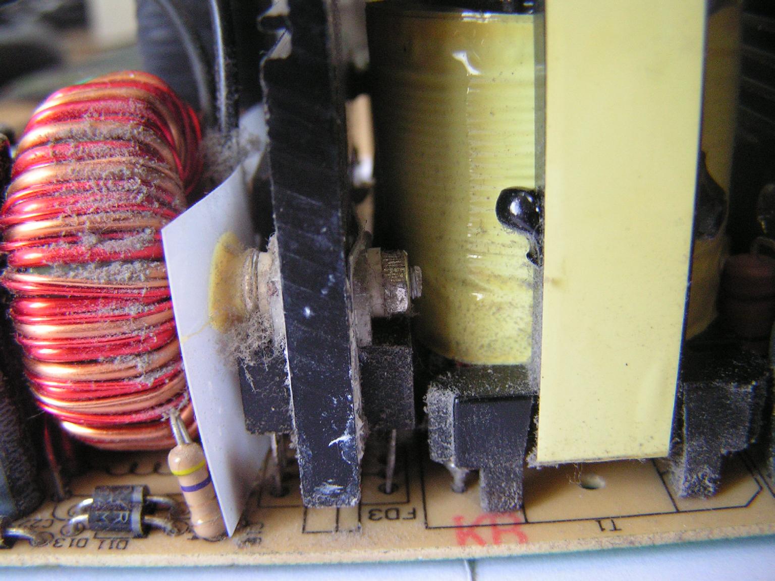

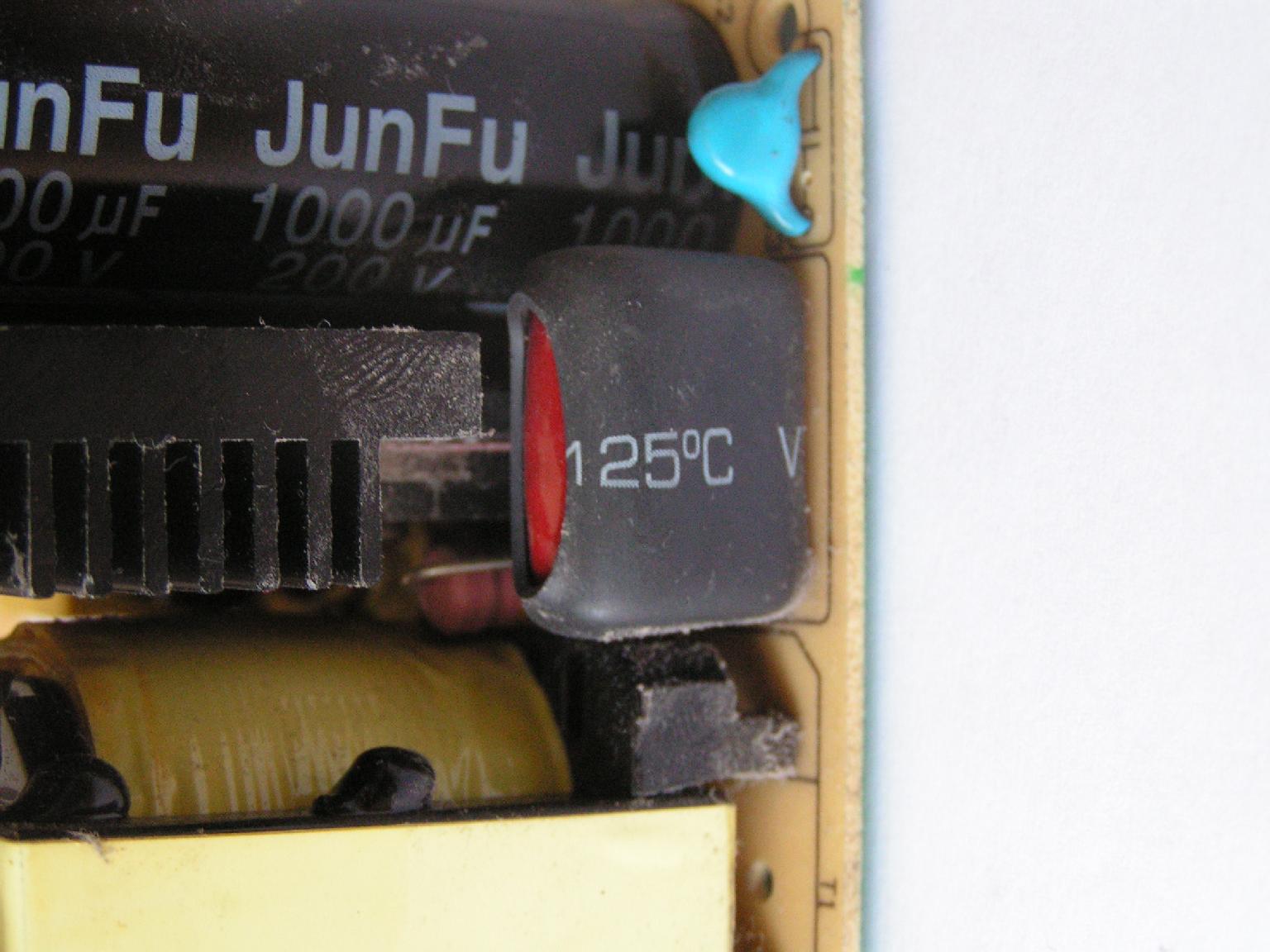

Bild4 bis Bild24: Detailansichten auf Anfrage von soulpain

Es wäre gut, wenn Du die Kühlkörper, den Lüfter und Schwesterplatinen abmontieren könntest, um einen genaueren Blick auf alles zu werfen, sofern möglich. Mich würden vor allem die Halbleiter am ersten Heatsink interessieren und wie die Eingangsfilterung bestückt ist.
Die AUBA sind eine ganz andere Klasse als die vorherigen Serien und erspar mir bitte immer die Hersteller von NT. Solche Firmen produzieren für alle und jeden und auch bei grossen "Marken" sind solche Hersteller immer mal wieder vertreten.

Ich werde die gewünschten Fotos nachliefern, dauert aber ein paar Tage, weil das NT gerade ganz woander ist als ich. Ich schreib dir ne PN, wenn das gewünschte Bildmaterial da ist. Versprechen kann ich es aber nicht 100-%-ig, gut möglich dass irgendwer beschlossen hat, dass kaputte HW ruhig weggeschmissen werden kann.
Normale Netzteile haben einen MTBF von 100000 Stunden sowie entsprechender Brauchbarkeitsdauer und das bereits bei 50€ Netzteilen bekannter/besserer Marken.
Es eilt nicht mit Bildern, wäre nur ganz interessant.
Tut mir leid, dass ich so lange gebraucht habe, wieder an das Teil ranzukommen... Die Kühlköroper ließen sich nur demontieren, wenn ich vorher alle Kondensatoren usw. raus reißen würde. Falls du noch Bilder von einer bestimmten Stelle wünschst, brauchst es nur zu sagen, jetzt liegt das Teil direkt vor mir.
Gruß,
Lord Sethur
EDIT: Nochwas: Die Sicherung habe ich ausgebaut - um sie zu testen. Sie ging noch. Folglich ist sie auf den Bildern nicht mehr drauf.
