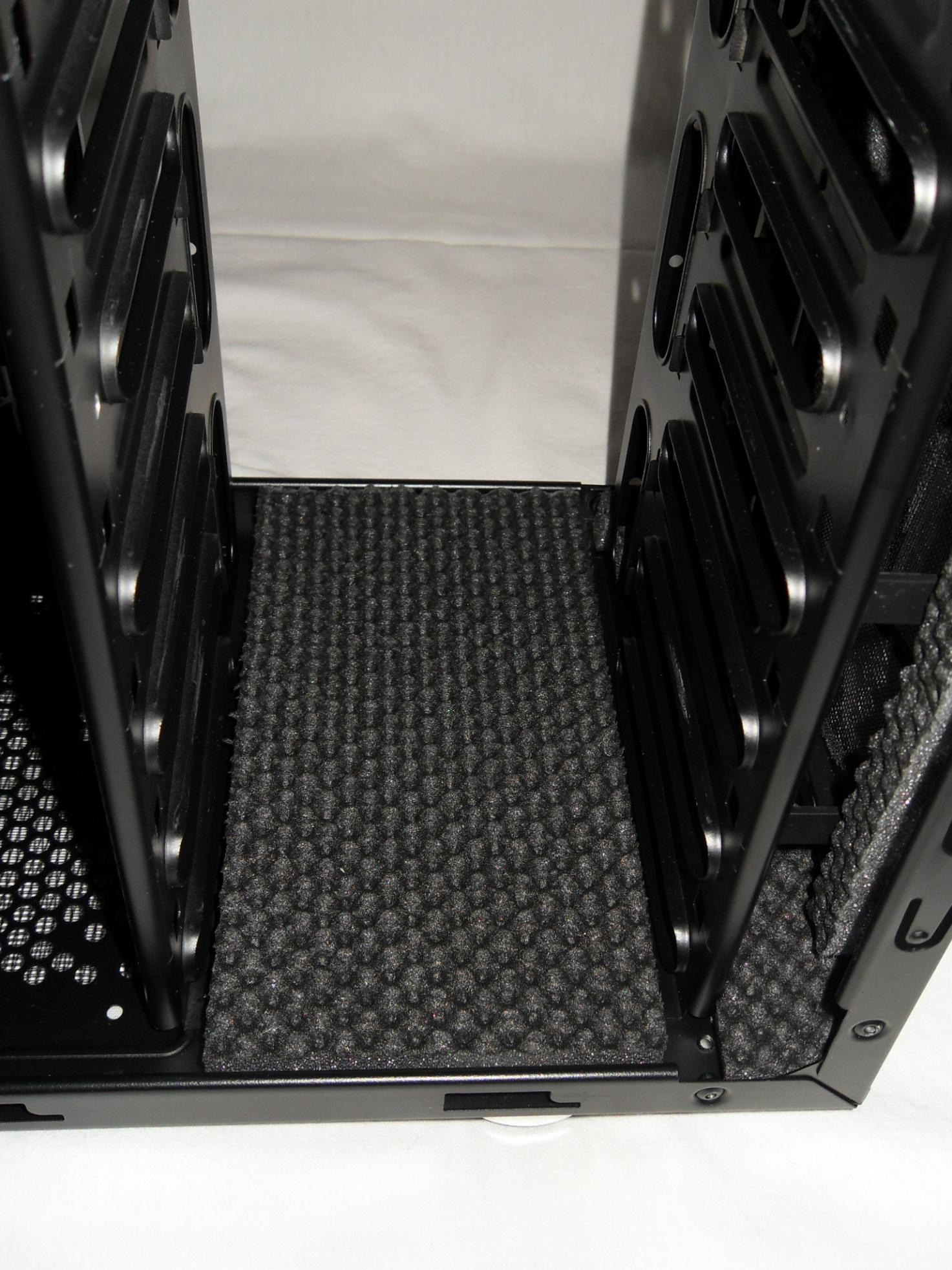

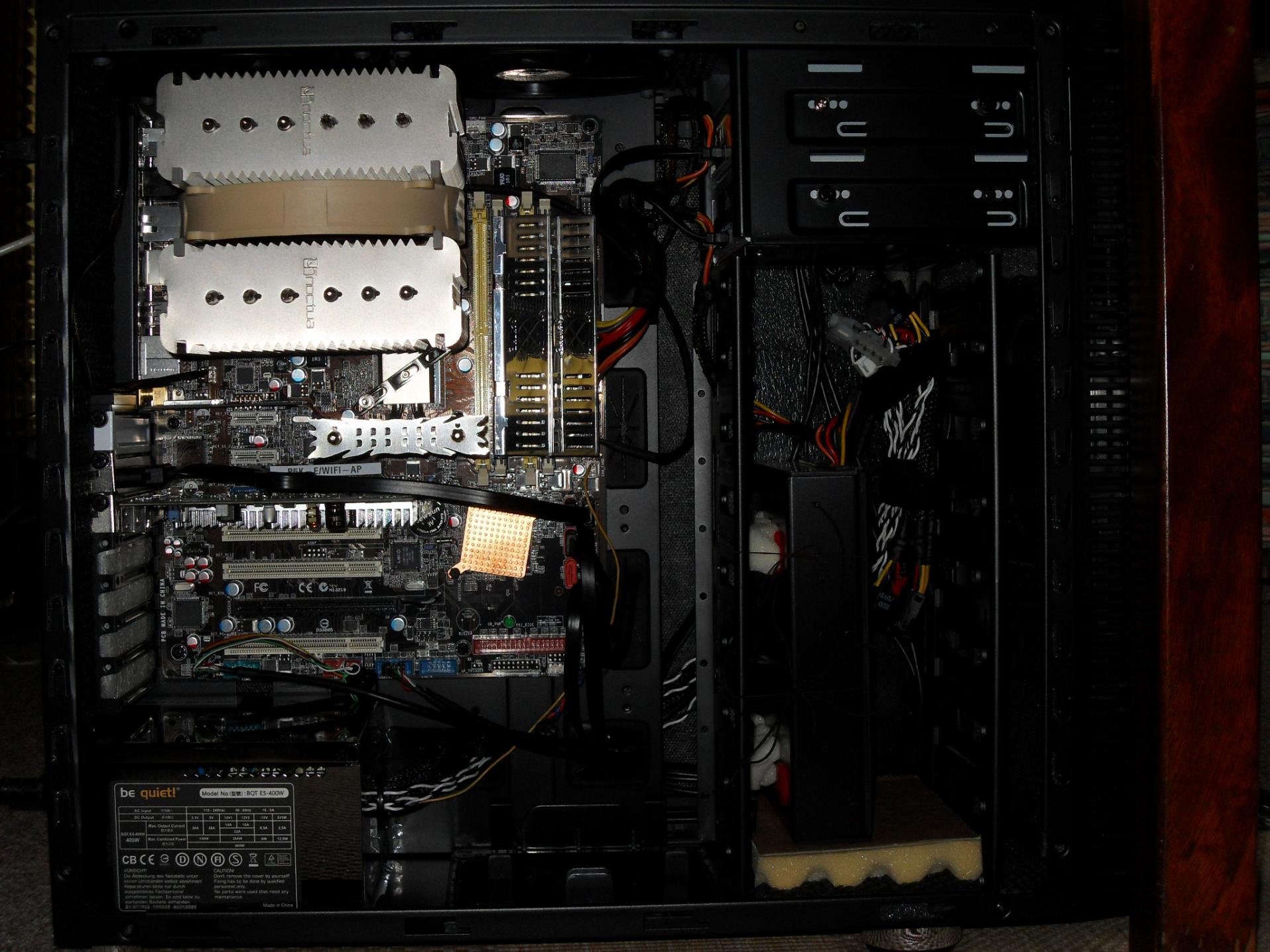

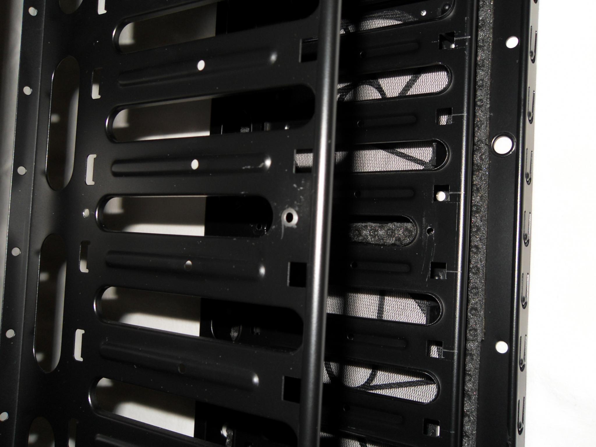

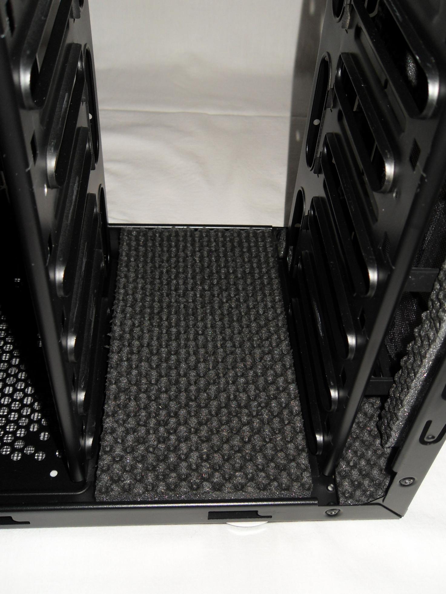

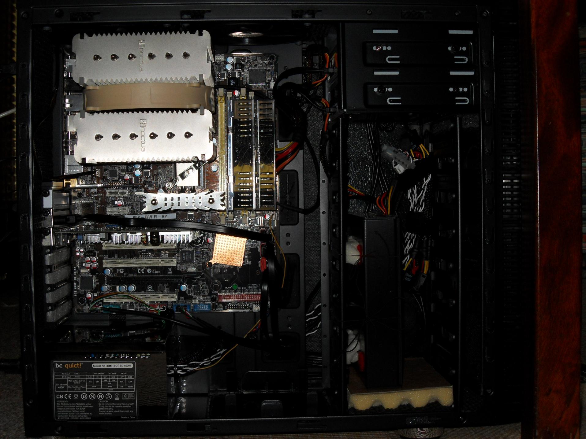

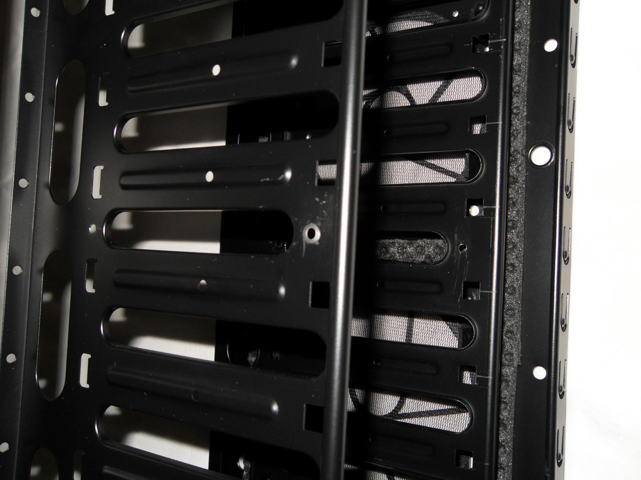

Der Festplattenkäfig ist leider vernietet. :(
Aber du kannst dir mal auf den angehängten Fotos anschauen, wie ich das gelöst habe. Hoffe, man kann was erkennen, wenn nicht, kann ich auch noch mal ein neues Foto nachreichen.
Wenn du alle Festplatteneinschübe rausziehst, hast du immer noch in der Mitte des Festplattenkäfigs eine Mettalverstrebung, die zur Stabilisierung dient. Diese ist auch an vier Punkten vernietet und lässt sich recht einfach mit einem 0,3er Bohrer rausbohren! Ich bin auch nicht gerade der "Bohrmeister", aber ich habe es hinbekommen, die Nieten rauszubohren, ohne die vorgebohrten Löcher in Mitleidenschaft zu ziehen. D.h. man könnte die Versrebungsplatte später auch wieder per Verschraubung einsetzen.
Dann habe ich meine Dämmbox da hochkant reingestellt und mit einem dünnen schwarzen Gummiband oben und unten locker zweimal festgebunden (natürlich noch zu der Seite, an der sie anlehnt, mit Schaumstoff abgedämmt). Sieht etwas popelig aus, ich weiß, zumal an der Dämmbox noch diese roten Klettverschlüsse (aus vorheriger Befestigung) kleben, hält aber ganz gut!

@Flipper44: Auf deinen Fotos konnte ich das leider nicht erkennen, sind die Seitenwände genauso dick gedämmt, wie die Dämmmatten in der Decke? Nee, oder, an den Seiten sind wahrscheinlich - wie beim R2 auch - "nur" relative kräftige Bitumenmatten drauf?
