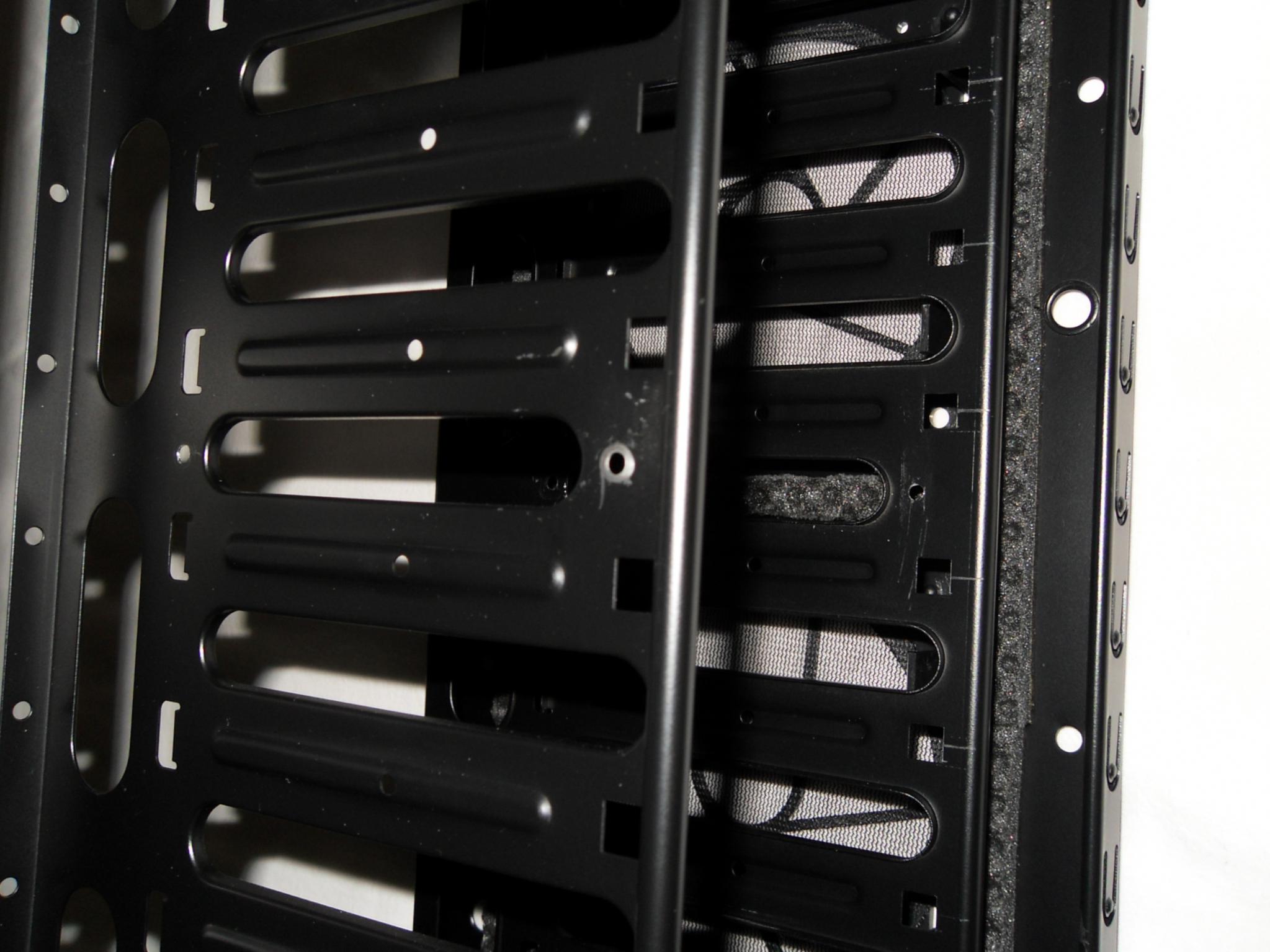

Ich würde gerne diese Silentboxen in dem Gehäuse verwenden und bräuchte daher die komplette Festplattenhalterung nicht. Sie wäre mir sogar arg im weg.
Ich vermute mal, dass die Halterung vernietet ist ... ist es möglich diese halbwegs unkompliziert auszuboren?

Richtig! Aber man kann sie rausbohren. Die Nieten unten sind sowieso kein Problem, bei den oberen Nieten muss man den Bohrer halt ein bisschen schräg ansetzen. Es besteht Abrutschgefahr! Außerdem könnte evtl. die Stabilität des 5,25 Schachtes etwas darunter leiden, da dieser direkt auf dem HDD-Käfig aufsetzt und mit diesem vernietet ist. Andererseits ist der 5,25 Schacht auch ein komplett durchgängiger Käfig, der mit der Front auch fest verbunden ist.
Aber, wie viele Silent-Boxen willst du denn da rein tun?
Ich hätte nämlich noch einen anderen Vorschlag: Bis zu zwei Silent-Boxen solltest du in dem HDD-Käfig vertikal nebeneinander unterbringen können. Berücksichtigt ist dabei auch schon eine kleine zusätzliche Schaumstoffauspolsterung rechts und links von den Boxen (jetzt weiß ich natürlich nicht wirklich, was du für Boxen hast). Dazu müsstest du nur in der Mitte des Käfigs so einen "Zwischenboden" (dient wohl der Stabilisierung bei Vollbestückung) rausbohren. Dieser ist auch an vier Stellen vernietet.
Ich hab das so gemacht, s. Foto. Bin nun kein "Profi-Bohrer" daher bin ich auch an der ersten Niete gleich ein paar Mal abgerutscht. Sieht aber mit dem Blitz in der Nahaufnahme schlimmer aus, als es ist. Wenn man so normal reinschaut, erkennt man nicht, dass da was raus gebohrt wurde.
Ein weiterer Vorteil dieser Maßnahme: Wenn du mit einem 3er Bohrer arbeitest, kriegst du die Nieten sauber raus, d.h. du könntest die Zwischenwand auch später wieder problemlos reinschrauben. (Gut, das sollte bei dem ganzen Käfig eigentlich auch funktionieren.)
Außerdem kriegst du die Boxen in dem Käfig leichter stabilisiert (ich hab sie mit Gummiband festgebunden!) und sie stehen schön im Luftzug. Ich hab so viel bessere HDD-Temps als vorher (als es auf dem Gehäuseboden lag).

mmh bis jetzt habe ich was selbst gebasteltes für 2 HDDs aber werde evtl nochmal eine neue Box aus einem alten DVD-LW bauen. Wie geanu weiß ich noch nicht. Muss ich mal schauen. Aber gut, dass es diese Möglichkeiten gibt das alles auszubauen. Was genau Sinn macht, kann ich noch nicht sagen :)
