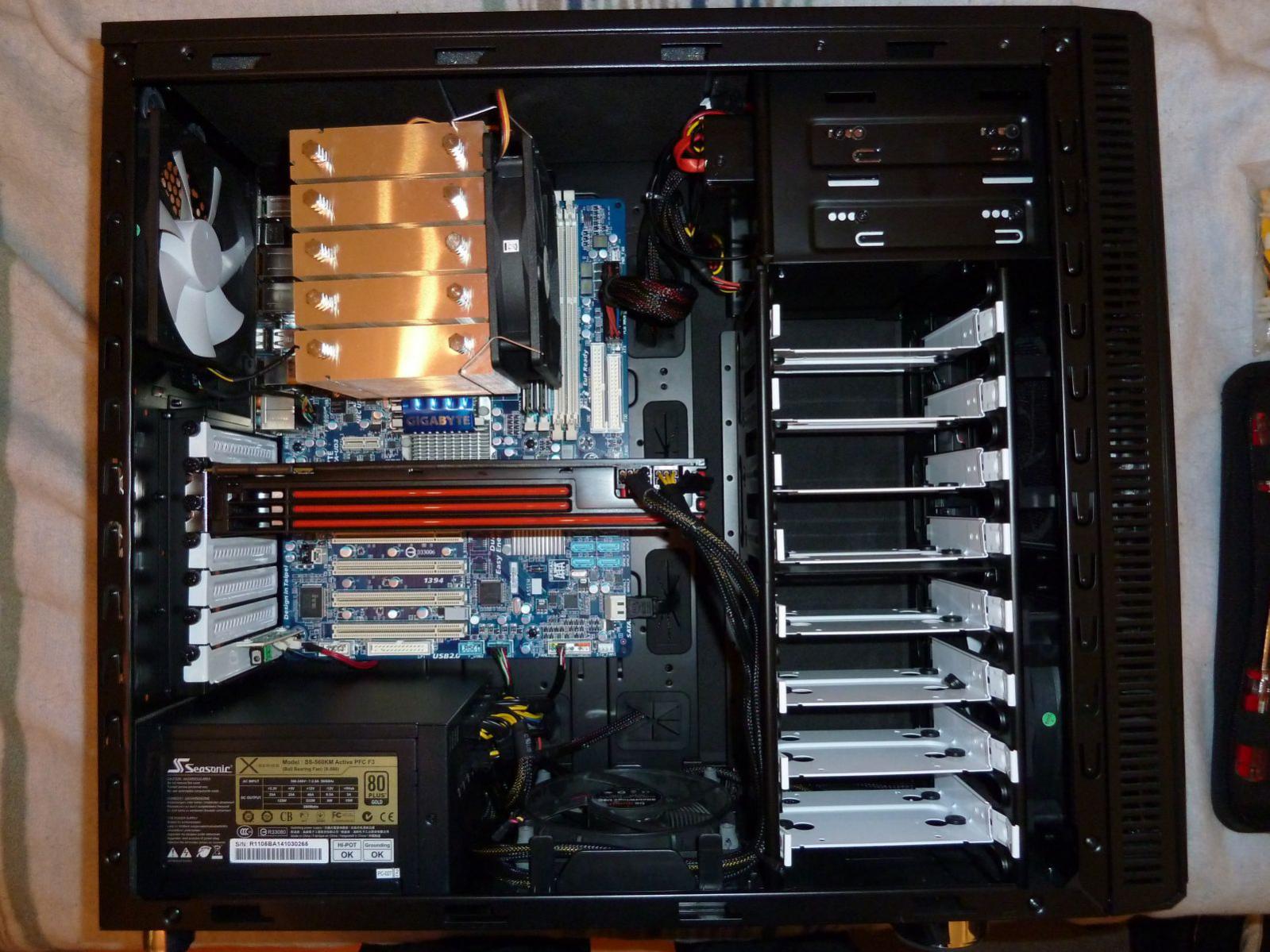

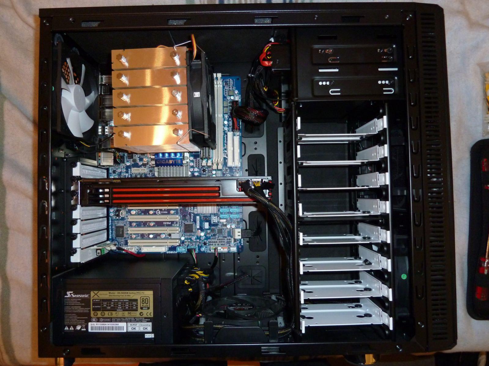

Hier is mal en Bild wie es bei mir innen aussieht :)
Frage mich nur wie ihr es schafft, dass man bei den Festplatteneinschüben nichts mehr sieht. Bei mir sieht man da noch einiges.
Blöde ist z.B. dass ich extra ein Kabel brauche für die Lüftersteuerung (4pin Strom), das Kabel ist zwar schön kurz, aber 1x 4pin ist übrig und ich muss das lange Sata-Kabel nehmen, wo dann 1 Sata-Anschluss übrig bleibt.

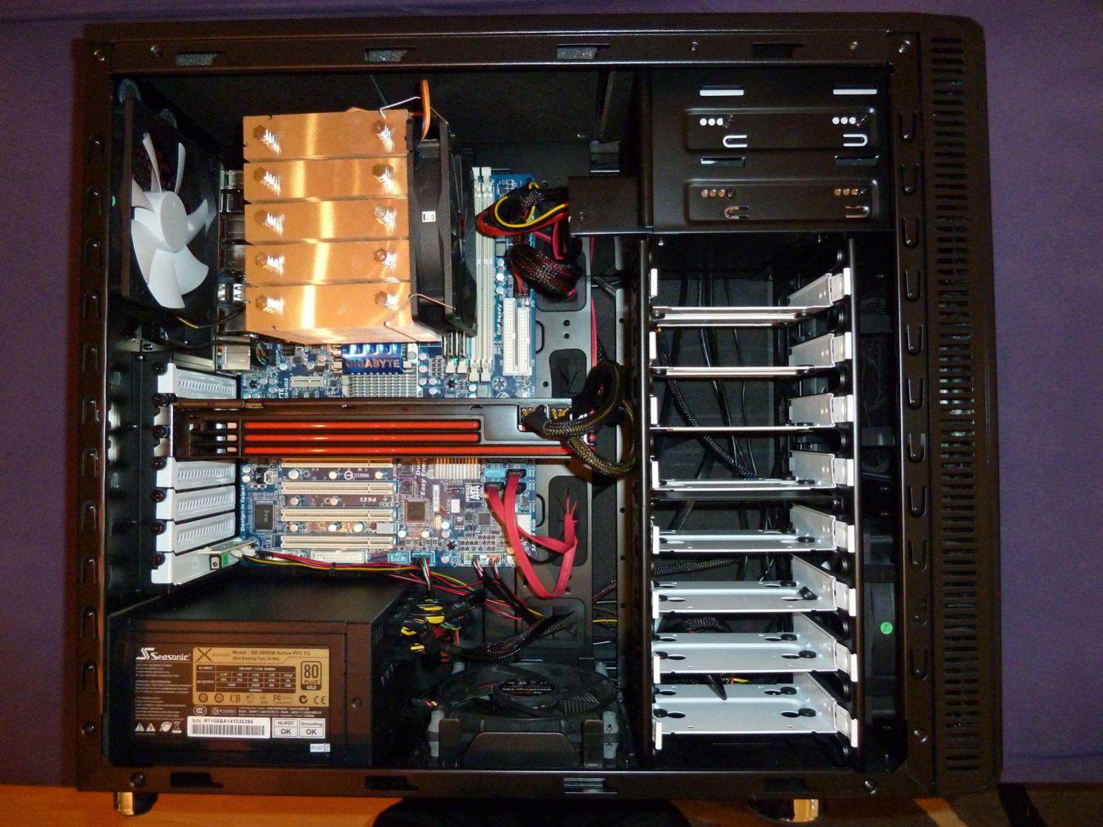

Na das sieht man doch auf einem der Oakley-Bilder relativ gut. Wobei er die MB-Versorgung auch noch besser hätte verstecken können, aber bei dem dicken Strang wird's dann wohl schon sehr eng zur Außenwand hin.
Die 4-poligen Stromstecker heißen übrigens "Molex" (wobei noch viele andere von Molex sind, aber bei dem
hat's sich so eingebürgert).
@Tidusmaster: Weil viele Festplatten haben. :) Da sieht das schon anders aus. Du hast anscheinend keine?
doch, ist aber im scythe quiet drive versteckt :) ist das große im unteren 5,25"

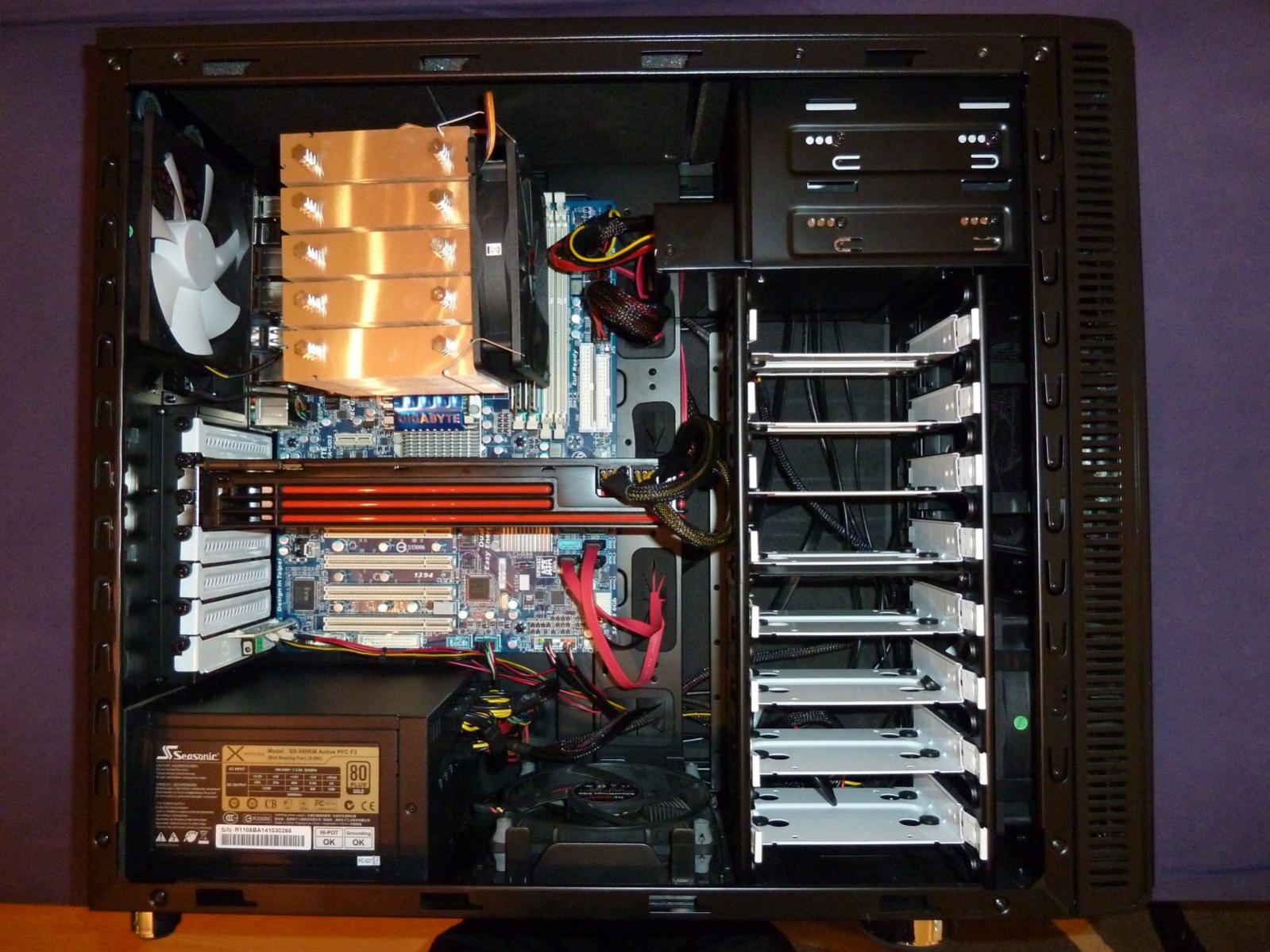

EDIT: habe mal jetzt en aktuelles Bild drangehängt.
Habe direkt mal das eSata und die LED vom Powerknopf entfernt, ersteres brauche ich nicht und letzteres nervte was, rest sieht man ja.
