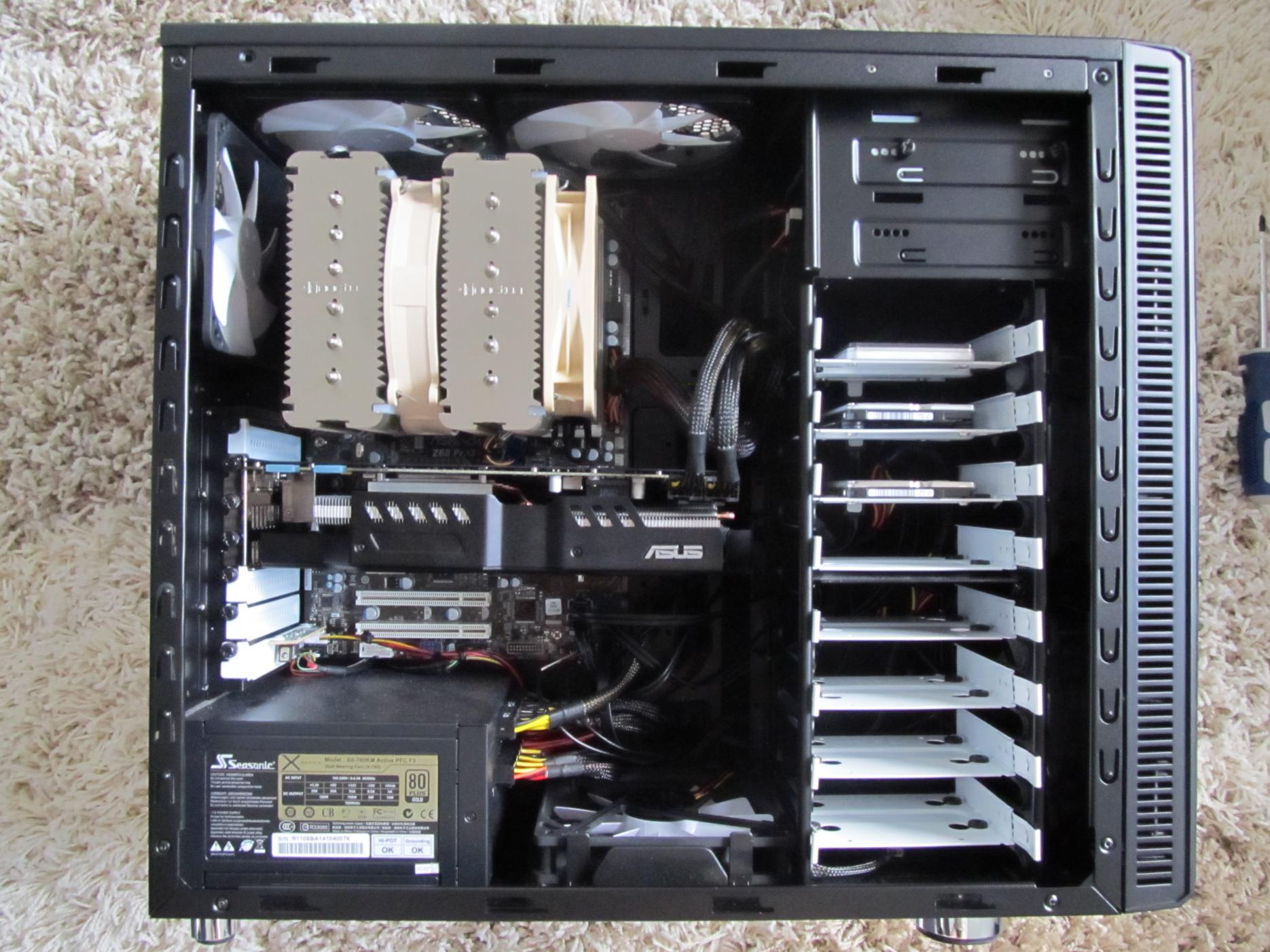

@RustyGT2005: Ich hab z.B. den Noctua NH-D14 drin, ohne Probleme.
Grüße
