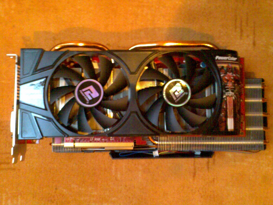

Allerdings habe ich grad ein etwas anderes Problem. Ich habe hier den Arctic Cooling Accelero Xtreme Plus II liegen, hab ihn abgemessen und gedacht, ja dürfte grad so rein passen, da er 29cm lang ist. Jetzt hab ich das Ding mal genauer angesehn und leider feststellen müssen, das der ja nicht passgenau auf die Grafikkarte kommt, sondern versetzt, sodass er nach hinten wesentlich länger wird.
Im Anhang habe ich mal den Kühler genau dort auf die Grafikkarte gelegt, wo er später montiert wird. Wenn ich nach dem Slotblech beginne zu messen hat die Grafikkarte eine Länge von 26,8cm. Mit dem Kühler komme ich auf ne Gesamtlänge von ca 31,0-31,1cm.
Ich habe hier in dem Thema schon Beiträge gefunden (https://www.computerbase.de/forum/t...design-define-r3.783274/page-19#post-10584452) wo jemand meinte bei einer fast 30cm langen Grafikkarte wären noch 1-2cm Platz. Frage ist halt wo und wie genau das gemessen wurde. Bei mir käme es ja dann quasi auf mm an. Weil ich weiß nicht ob ich den Festplattenkäifg wirklich zerstören will.
Eigentlich hätte ich ja einfach gewartet, aber da jetzt grad so schön viel Zeit ist (Wegen Feiertag in Sachsen ;) ) hätte ich gerne schon den Umbau der Grafikarte in Angriff genommen. Aber so weiß ich jetzt nicht so recht.
Ich würde jetzt nicht direkt von zerstören sprechen, aber du solltest dir schonmal ein Bohrer für die Käfignieten bereitlegen. Dann lässt sich der Käfig bei Bedarf wieder verschrauben. Du müsstest dich jedoch um den Verbleib deiner Platten bemühen.
Es kann aber auch hinhauen. Die Gesamtlänge ist ja auch abhängig von dem Layout des PCBs. Du müsstest schon jemanden finden, der R2, die GPU und den AC hat, sonst ist raten angesagt.

Nachdem jetzt mein Gehäuse angekommen ist, hier mein Fazit:
Leider ist es tatsächlich so: Der Accelero Xtreme Plus II ist um schätzungsweise 1-2cm zu groß für das Gehäuse.
Ich hatte allerdings schon vorher den Accelero Twin Turbo Pro noch bestellt und hab ihn dann heute gleich mit installiert
Hier mal ein Bild vom aktuellen Stand:
Ich habe jetzt noch 2 Fragen:
1. Zum Airflow.
Wie man sieht, habe ich an den Gehäuselüftern nichts geändert. Das heißt vorn rein, hinten raus. Ich habe die Lüfter aufm Mainboard angeschlossen und auf niedrigste bzw zweitniedrigste Stufe gestellt. Umdrehungen sind ca. 1080 bei dem hinteren und ca. 1000 bei dem vorderen. CPU (i5 2500K) ist auf 4,4GHz übertaktet (nach Offset-Profil: https://www.computerbase.de/forum/t...0k-4-5-ghz-prime-linx-stable-oc-guide.963009/) und der Lüfter regelt ab 55°C höher und läuft normal mit ca 915 U/min. Grafikkarte ist nicht übertaktet und wird automatisch geregelt.
Dabei entstehen folgende Temperaturen:
CPU nach ca 25min Prime durchschnittlich 68°C (max war in der Zeit 70°C), nach paar Minuten im Idle wieder auf 34 - 36°C (ja nach Core)
GPU hab ich noch nich so intensiv getestet, bisher nur 3DMark 2011, max war da 65°C bei allen drei Werten, die in GPU-Z angezeigt werden. Im Idle läuft sie bei ca 48-50°C.
Falls die Temperaturen soweit in Ordnung sind, würde ich nicht unbedingt nochmal das Gehäuse bearbeiten und Lüfter und CPU-Kühler woanders hinsetzen. Zumal, wenn ich oben welche rein mache, keine Staubfilter vorhanden sind und da setzt sich bei mir ziemlich viel Staub ab, weil der PC aktuell nichts über sich hat (also kein Tisch o.ä.)
2. Zum Grafikkartenkühler. Ich habe die mitgelieferten Passivkühlelemente auf die Karte geklebt. Die Spannungswandler hatten jedoch schon einen Passivkühlkörper drauf. Wäre es besser diesen zu verwenden? Weil der wird auf der Grafikkarte mit so Plastikteilen verankert. Die anderen sind nur so leicht draufgeklebt und auch nur einzelne Stücken.
Außerdem sind die mitgelieferten aus Aluminium und der von PowerColor aus Kupfer, wenn ich die Farben richtig deute, wobei ich nicht weiß ob das einen Unterschied macht.
Hier mal ein Bild vom Original-Kühlkörper:
und hier das aufgeklebte von Arctic:
Von den Temperaturen kann man momentan nix negatives sehn, da sich alle drei Werte ähneln, wobei ich natürlich nicht weiß, wo die Temperatur jetzt wirklich gemessen wird.

Beim Spielen zB Battlefield 3 regeln die Lüfter noch nicht hoch, da die 55 °C nicht erreicht werden. Dadurch bleibt das ganze extrem leise und kühlt sich durch die Möglichkeit der Abwärme nach oben auch sehr schnell wieder ab.
Das einzige was jetzt noch stört ist die Festplatte. Die Festplatte nach unten zu stecken hat auch nicht viel gebracht. Ein dumpfes Brummen ist immer vorhanden (je nach Position im Raum) und da der PC auf einem Boden steht der zum Schreibtisch gehört, vibriert auch leicht der gesamte Tisch, jedenfalls merkt man es, wenn man den gesamten Arm auflegt. Ich hab aber in den Energieeinstellungen jetzt eingestellt, dass nach 10min Inaktivität die Festplatte in StandBy gehen soll, da Daten drauf sind, die ich im Normalbetrieb nicht brauche. Dann ist beinahe absolute Stille und man hört vom PC nur noch nen Säuseln aus ca. 40 cm Entfernung.
Was dann noch zu hören ist, ist mein Monitor, der irgendwelches mitteltöniges Piepen von sich gibt, was mir vorher noch gar nie aufgefallen ist^^
Ich hab mich hier mal darüber ausgelassen. Vor allem den ersten und letzten Punkt berücksichtigen.
